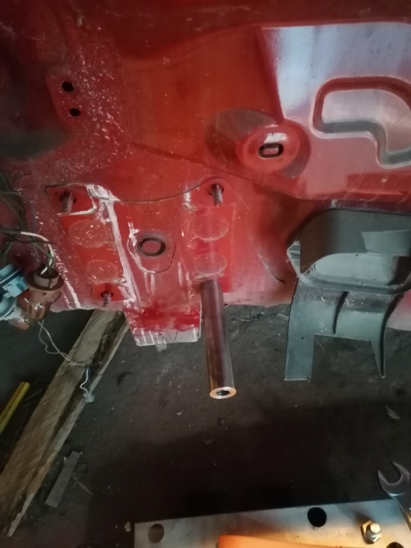

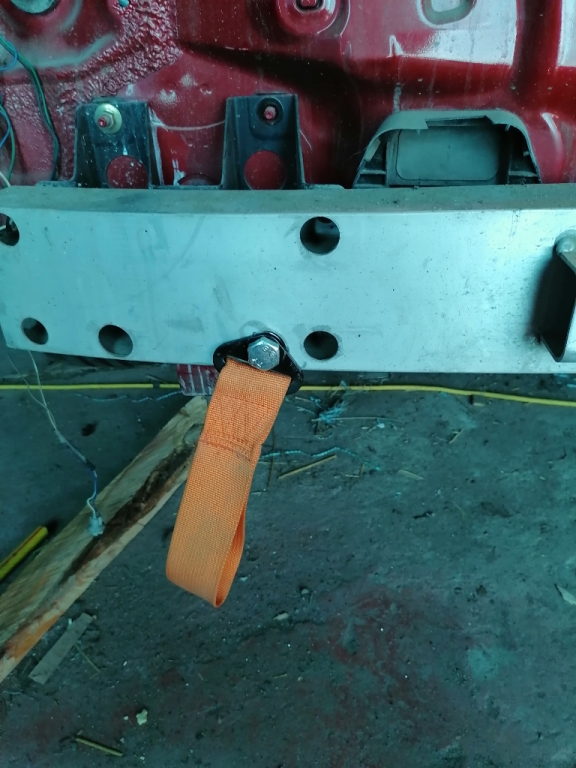

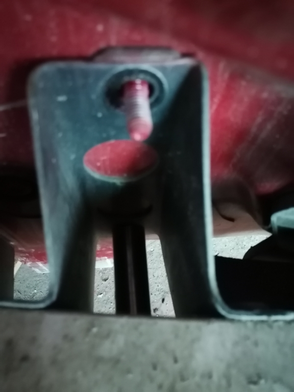

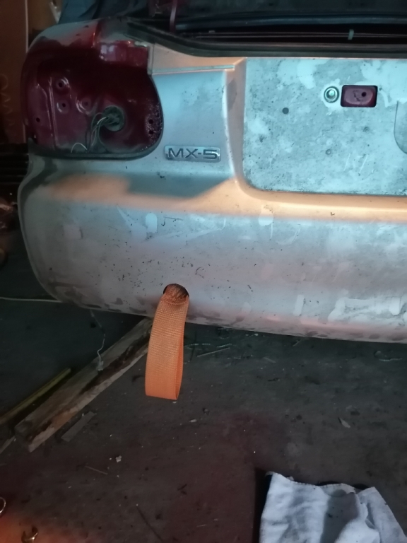

Occupation du jour pour s'occuper durant le covid :aie:

Je n'ai pas compris la photo où il manque l'écrou. :tantpis:

Je montre la pièce que j'ai usiné qui traverse le gros renfort alu.
Je suis passé dans un des trous d'origine et c'est fixé côté caisse sur un trou d'origine aussi.

J'ai compris désormais ;)

Maintenant faut le faire sur le bon pare choc
