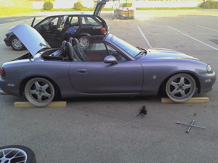

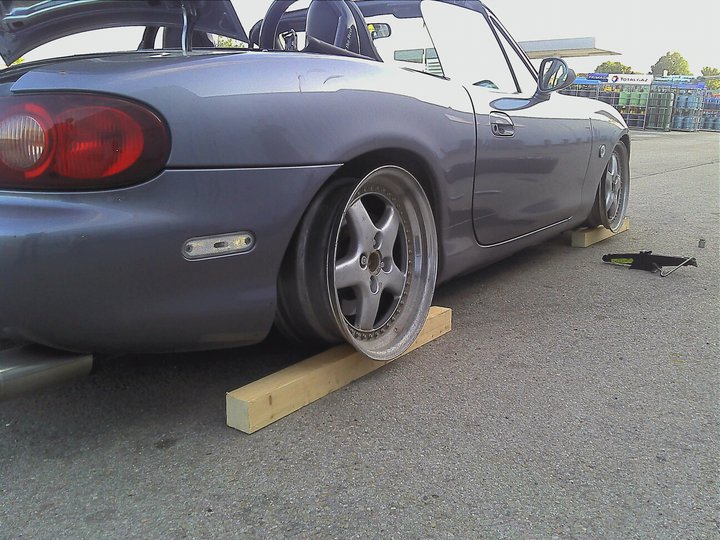

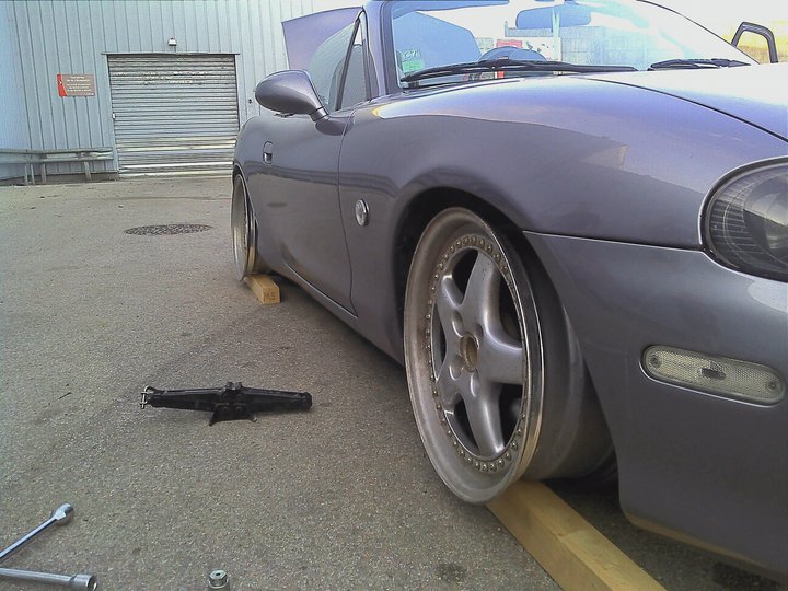

Bonjour a tous :hello:
Merci pour vos commentaires :jap:
Je vous lâche une preview des jantes montées a blanc lors de l'achat :
Ce sont des Tramont Staria en 8,5 x 17
Donc devant j'ai 2,5 cm d'espace entre l'aile et le bord de la jante soit 1 pouce.
Et a l'arriere j'ai 1,5. En sachant que je peux tirer un cm sans probleme.
Je pense donc passer 1 pouce de plus a l'avant et a l'arriere.
les voiles avant passerait donc de 2 a 3 pouces
et les voiles arrieres passerait de 2,5 a 3,5 ;)
Je me retrouverai donc en 9,5" x 17 au quatre coins :)
Voici les photos des voiles commandés chez germanrules, très sérieux serviable et rapides.
Pour les pneus je reste chez Toyo avec des proxes 4 en 205/40
Pour le moment elles sont en peinture
