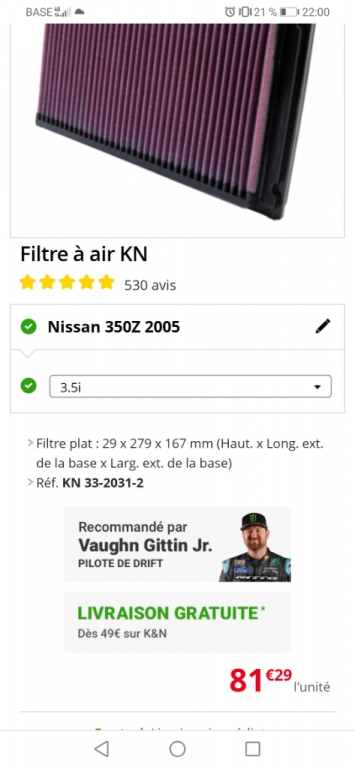

J'avais déjà discuté avec regis au sujet d'une boîte a air sur mesure avec un grand filtre. Il me conseillait de regarder la taille d'un filtre a air d'une caisse qui fait d'origine la puissance que je vise.

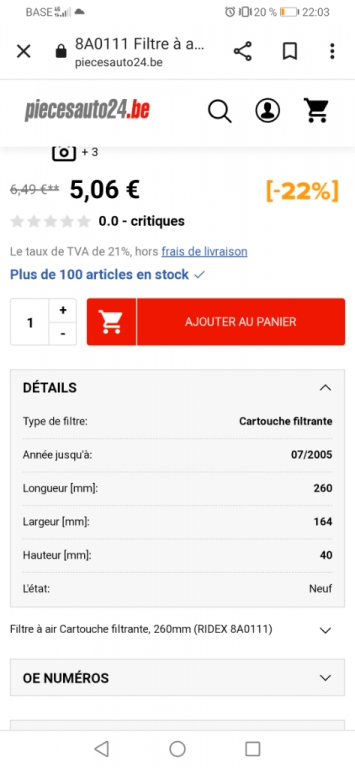

Du coup je regardais la taille du filtre d'une nissan 350z (3.5l 280cv) par rapport à celui d'une mx5 NB (1.8 140cv).
Le filtre de la 350z fait 279x167x29mm alors que celui de la mx5 fait 260x164x40mm.
Alors soit il y a beaucoup à gagner sur l'admission d'une 350z soit le filtre d'une mx5 est sur dimensionné.
Vous en pensez quoi ?

J'en pense qu'à la fin le flux d'air doit passer dans un tube de 60mm de diamètre ou un truc approchant, soit +/- 190mm² (60 x pi) donc un filtre de section de 35,000mm² devrait suffire.
Je pense que la taille joue sur la durée de vie d'un filtre via son encrassement, les problèmes acoustiques, sa façon de filtrer au bout de 15000km, etc. Il faut qu'il filtre le mieux possible sans être restrictif surtout.
Sur mon ancienne G35 en 310cv, j'avais 2 tous petits filtres de chaque coté (150x160 ou quelque chose comme ça) et ça "wattait" bien.

La durée de vie du filtre ne me tracasse pas trop. Mais quand je vois les cônes pour admission en mousse qui se désagrègent ou les filtres coton a graisser ça n'inspire vraiment pas confiance. Si la boîte a air n'est pas restrictive je pense que la remettre sera un plus niveau fiabilité et filtration.
Pour ta g35, ça paraît tout petit les filtres, même si il en en avait 2, donc une surface de 300x160mm.

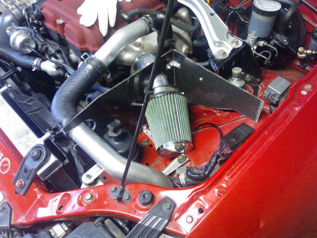

... Je pense que la taille joue sur la durée de vie d'un filtre via son encrassement, les problèmes acoustiques, sa façon de filtrer au bout de 15000km, etc. Il faut qu'il filtre le mieux possible sans être restrictif surtout.
Ca résume bien :bien: Les petits filtres font le job mais il faut les nettoyer plus souvent car une fois encrassés ils brident l'admission, voire même risquent de laisser passer des particules.
A réserver à des véhicules loisir/compétition avec grosse opération d'entretien après chaque course :sic:
Ca fait des années que je soupçonne tous ces filtres sport d'être de la poudre de Perlimpimpin. Ca change le bruit, probablement la courbe de couple (en la déplaçant mais sans l'améliorer) et ça joue sur la satisfaction du "made by self" (effet placébo).
Certains cônes donnent l'impression d'une moindre surface de filtrage que l'origine !
Reste aussi la complexité sans nom pour installer ces filtres sans qu'ils n'aspirent de l'air réchauffé par le compartiment moteur :tantpis:
Sur certains véhicules il y a moyen de grappiller sur le diamètre des conduits en limitant les étranglements :bien: (pour leur surface j'aurais dit pi r²)

Après l'air chaud du compartiment moteur ça me tracasse moins, avec le turbo et l'intercooler ça rempli et ça refroidi.

Je pense que tu n'es pas tout à fait dans le vrai:
un turbo,ça comprime à une pression qui est régulée ;tant qu'il n'est pas au taquet,il n'y a aucune raison d'augmenter les sections d'admission (filtre et conduits).
un turbo,ça échauffe l'air qu'il comprime;l'échangeur est là pour le refroidir,mais c'est très loin de retomber à la température de l'air admis en amont;tu alimentes alors ton moteur en air comprimé mais"tiède" voire"chaud": la masse d'air admise est alors plus faible;tu as donc intérêt à admettre en amont un air le moins chaud possible: l'admission dans le compartiment moteur n'est,je pense,pas une bonne idée.

En passant de 164 a près de 300cv ça me semblait être une bonne idée d'augmenter la surface de filtration.
Puis l'intercooler est pas loin de 3x plus grand que celui d'origine.

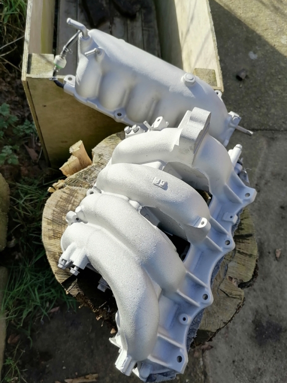

:hello: histoire de remonter un bloc bien propre j'ai fais grenailler mon plenum.
Après un bon lavage, une idée du vernis que je peux appliquer dessus pour qu'il reste propre ?
Un vernis bi-composant pour la solidité ? Demande un conseil au site peinture voiture, ils doivent savoir :hello:

Sinon on m'a proposé un revêtements en poudre couleur alu.

J'avais refait les pièces en alu sur ma 240z, grenaillage suivi d'un microbillage. On aurait juré que les pièces étaient peintes alors qu'elles étaient brutes. 10 ans plus tard, elles sont encore belles.
Sur une surface "rugueuse", un vernis de carrossier bi-composant classique devrait faire le boulot.

Vernis alu restom, ça fait 12 ans que je l’ai sur
Boîte De vitesse
Pont
Carter moteur , pipe
Ppf
Cache culbuteur
Ça tient et ça bronche pas
