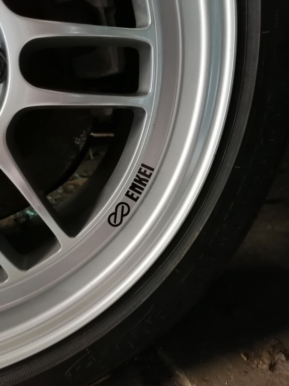

 Sujet du message : Re: la mazdaspeed de cherub
Message Publié : Sam 11 Juin 2022, 19:08
Message(s) : 1726
Localisation : Saint Quentin
En 15x8 ?
NB 10 AE Coursifiée
viewtopic.php?f=85&t=24456
Toutes les pièces en vente !
Citius - Altius - Fortius
Message Publié : Sam 11 Juin 2022, 23:23
Message(s) : 14326

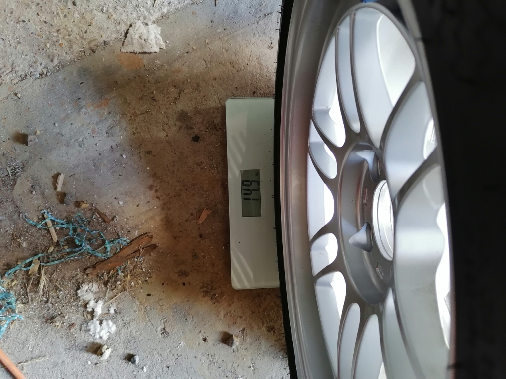

Oui. 15x8 et28.
Jantes enkei origine en 17x7 et40 et pneus michelin ps3 en 205-40x17.
Enkei rpf1 15x8 et28 et pneus nankang ns2r en 205-50x15.
Message Publié : Dim 12 Juin 2022, 06:19

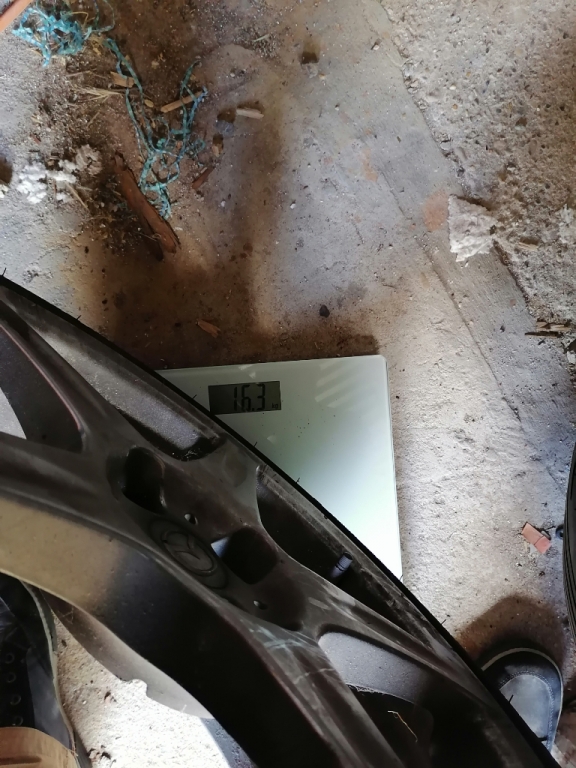

Message(s) : 5869
Je crois que ça a déjà été évoqué mais Michmich communique sur le poids de ses pneus motos. Ils sont donc conscients de l'importance du poids dans leur cahier des charges.
En d'autres mots, j'ai tendance à penser que ce surpoids est assumé pour satisfaire à un autre critère :tantpis:
En tout cas je n'ai pas les moyens de me tromper dans le choix des pneus alors je reste fidèle à la régularité des Michmich Pilot Sport :oui:
Hâte de voir les jantes en situation :D
Message Publié : Dim 12 Juin 2022, 08:29
Message(s) : 14326
Le pneu michelin est plus léger que le nankang. De mémoire mes jantes d'origine font 7,8kg piece, ça nous fait un pneu autour de 8.5kg alors que le nankang fait autour de 9.5kg.
J'ai aussi hate de rouler avec et qu'elle se tasse un peu.

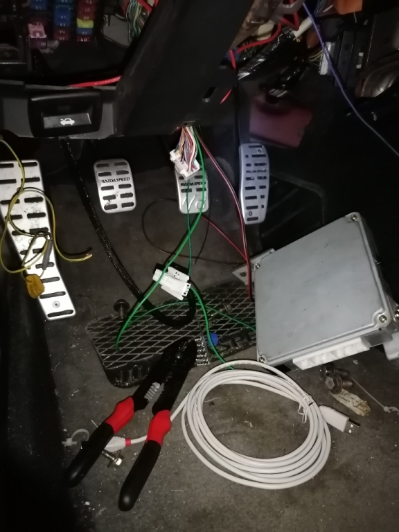

Aujourd'hui j'ai commencé a avancer sur le câblage du connecteur auxiliaire de la gestion.
-Câblage du solénoïde de boost,
-Câblage de la sonde de pression d'huile,
-Câblage de l'injection deau,
Des que la petite dort j'irai câbler la sonde EGT et le dual boost.
Pendant ce temps y en a un qui se met bien :D

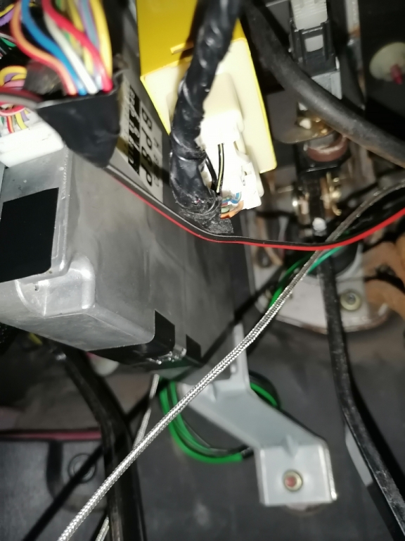

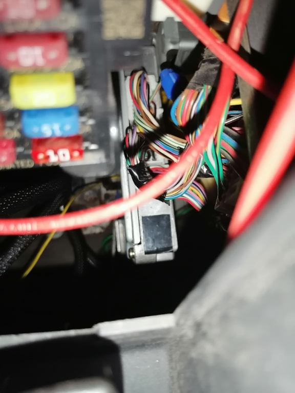

La gestion est finie d'être câblée et est a sa place.
Vus son emplacement, une belle misère...

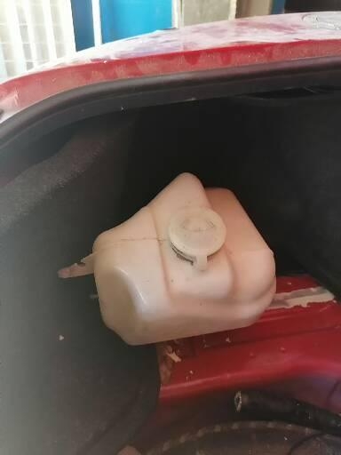

J'ai aussi posé et câblé un bocal de lave glace d'origine dans le coffre pour injecter sur l'intercooler.
Maintenant faut que je trouve un pote avec une camionnette pour allez chercher mon bloc chez l'usineur.
