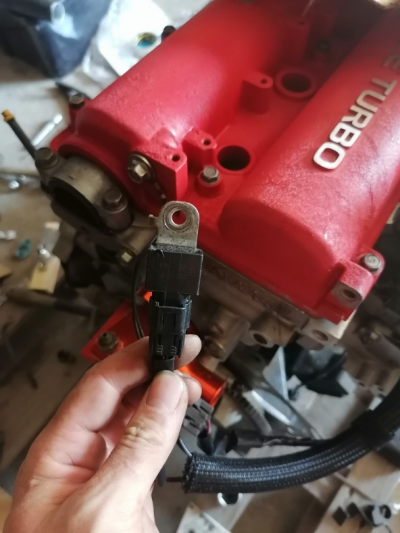

Petit trou de mémoire et bien évidemment je n'ai pas pensé a prendre une photo.
Est ce que quelqu'un sait ou va cet anti parasite ?
Merci.

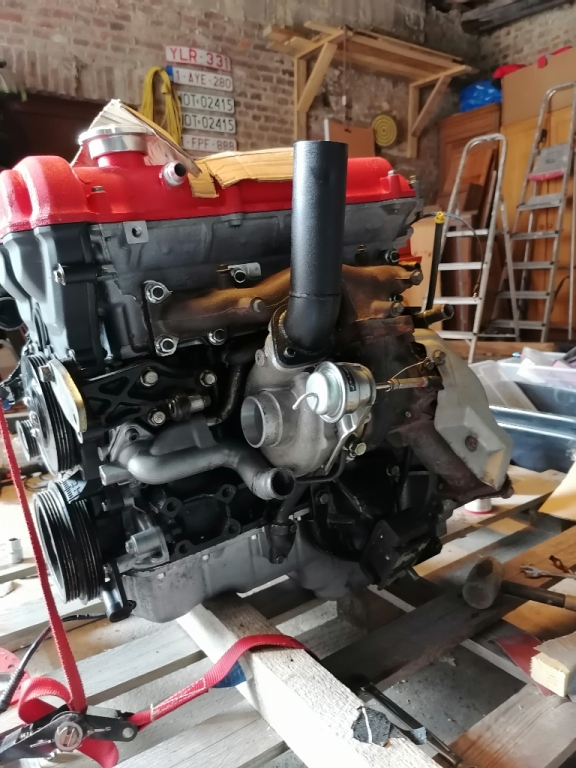

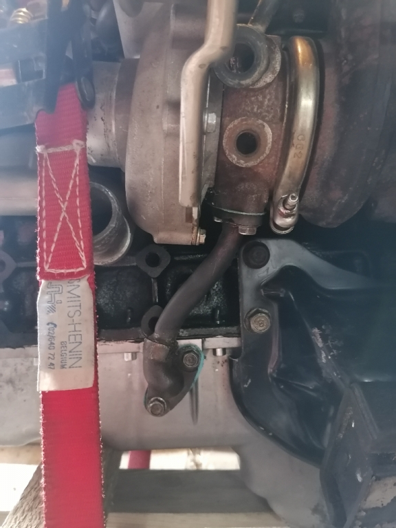

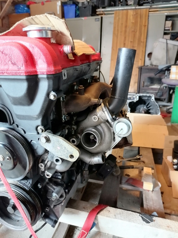

Après quelques galère pour le retour d'huile et avoir la partie admission dans le bon sens, le turbo est enfin a sa place :woo:
Pour le retour d'huile, j'ai écouté les conseils de PatST et j'ai réalisé ça en cuivre recuit. Le tube cintré est brasé sur les brides d'origine.
Restera un raccord dash 10 a allez chercher ainsi que les durites et le bloc pourra retrouver sa place dans la baie moteur :woo:

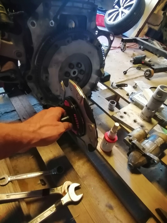

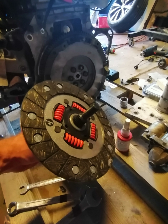

Je n'ai jamais monté d'embrayage, du coup j'ai une question tres bête pour le montage du mien.
C'est bien dans ce sens ?
Et est ce que quelqu'un connaît le couple de serrage des vis du plateau pression ?
Merci
Message Publié : Mer 17 Août 2022, 20:04
Message(s) : 7467
Oui, il est écrit "côté volant moteur" sur la petite étiquette :D
Message Publié : Mer 17 Août 2022, 20:07
Message(s) : 14326
On mz la fait remarqué après :cyp: j'avais pas fais attention :aie:

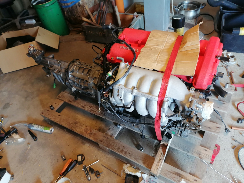

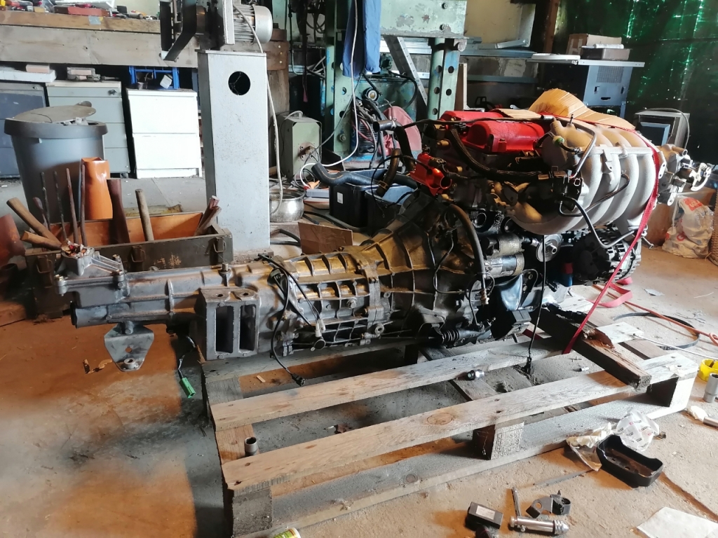

Bon, ça n'a pas été de tout repos de faire ça tout seul mais la boite est remonté :woo:
La semaine prochaine j'irai chercher mon filtre a huile et les durites pour le radiateur d'huile et je pourrai remettre tout ça a sa place.

Message Publié : Ven 19 Août 2022, 20:20
Message(s) : 8992
cherub a écrit :
C'est pas trop rigide comme montage ?
J'aurais peur que ça pète avec les dilatation thermique :?
Message Publié : Ven 19 Août 2022, 20:59
Message(s) : 14326
D'origine c'est rigide :tantpis: puis vus la place disponible j'avais pas beaucoup d'option.
Message Publié : Ven 19 Août 2022, 23:48
Message(s) : 8992
Non il y a toujours une partie flexible.
Tape dans Google image ''retour d'huile turbo'' ,à surveiller dans le temps quand même. ;)
Message Publié : Sam 20 Août 2022, 06:54
Message(s) : 14326
Oui d'origine il y a un flexible. Si ça merde je coupe au milieu et je fou une durite. Mais j'espère que le cuivre recuit sera assez souple.
Message Publié : Sam 20 Août 2022, 09:19
Message(s) : 1567
oui le recuit c'est mou comme une chique;si le tube est brasé sur les deux platines (et non soudé à l'étain!!) à mon avis ça ne cassera pas.
Message Publié : Sam 20 Août 2022, 11:08
Message(s) : 14326
C'est bien brasé et pas soudé.
