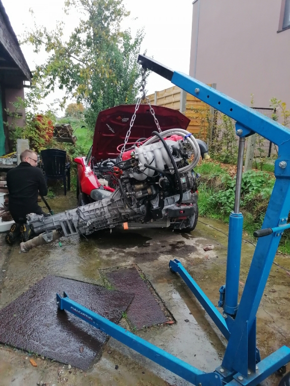

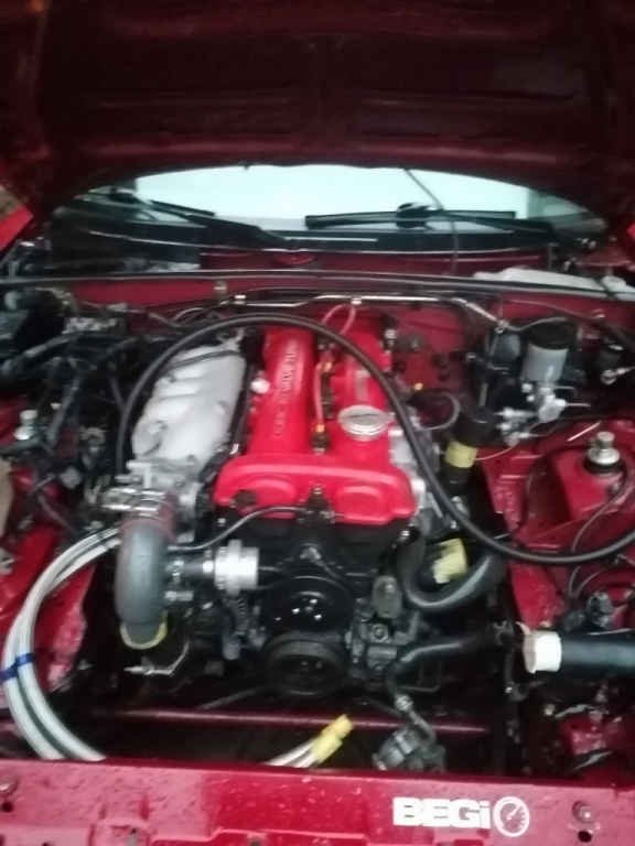

Après 3ans de séparation, ils sont a nouveau réuni :woo:
En extérieur, sous la pluie, en fin de journée, ça n'a pas été une partie de plaisir...
Le boîtier de thermostat du coolant reroute Qmax est vraiment mal foutu et fait chier pour remettre le bloc en place. La pate qui maintient la durite de liquide d'embrayage sur la boîte nous a bien emmerdé aussi.
Puis le moteur ce mettait mal en place, j'avais oublié cette subtilité qu'il fallait d'abord mettre le support moteur côté échappement avant le côté admission. Je pensais avoir monté un support moteur a l'envers, du coup on a ressorti le bloc, en faite il était juste dans le mauvais trou (hop sortie de contexte :lol: ).
