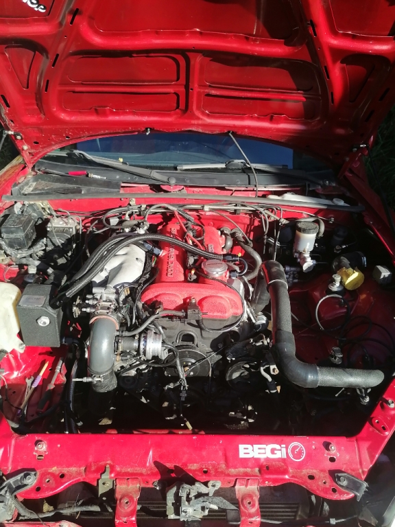

Bon évidemment tout ne ce passe pas comme je voudrais :aie:

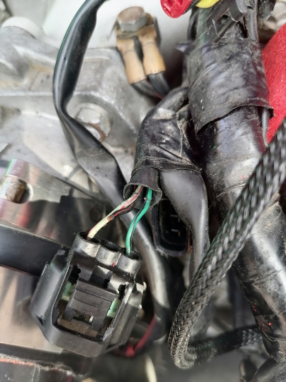

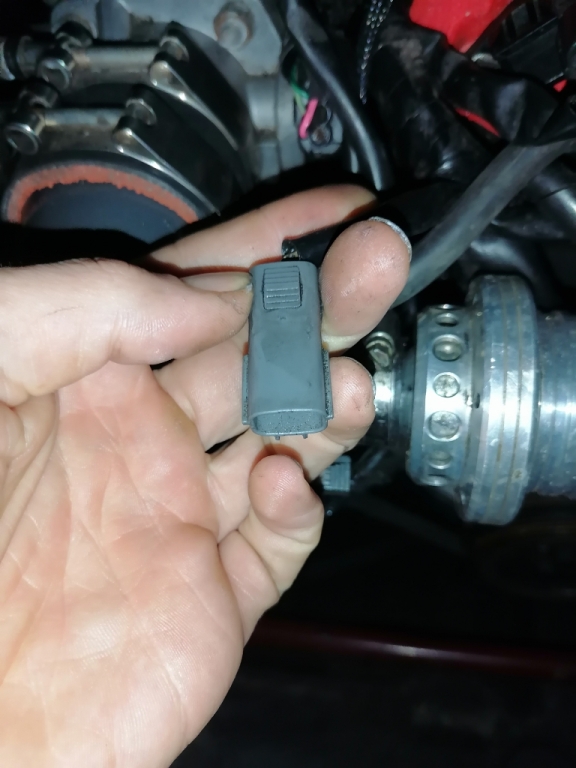

Un files du connecteur du tps esr coupé a ras. Comment est ce que je peux sauver ça ?

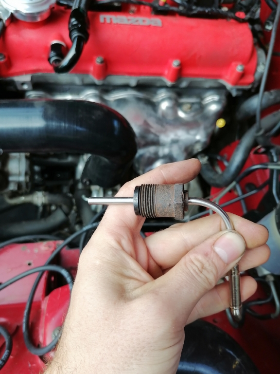

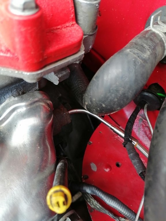

Sinon, j'ai placé la sonde EGT a la place de l'EGR en usinant une pièce et en recoupant la pièce d'origine.
La baie moteur commence a reprendre forme :D
tu retire la fiche de la prise, ça se démonte assez bien en regardant l'assemblage. avec un petit tournevis tu dois avoir une languette métallique à bouger pour sortir la fiche.
après tu réouvre les pattes et du resserti ton fil.

Finalement le connecteur se démonte assez facilement, mais comme le files est tendu comme un string je l'ai prolongé un peu.
Merci pour le conseil Guillaume.

Par contre je n'arrive pas à retrouver ou ça ce connecteur :aie: tous m'a l'air branché et lui il reste tout seul.
Edit: trouvé. Knock sensor. Merci Facebook :D

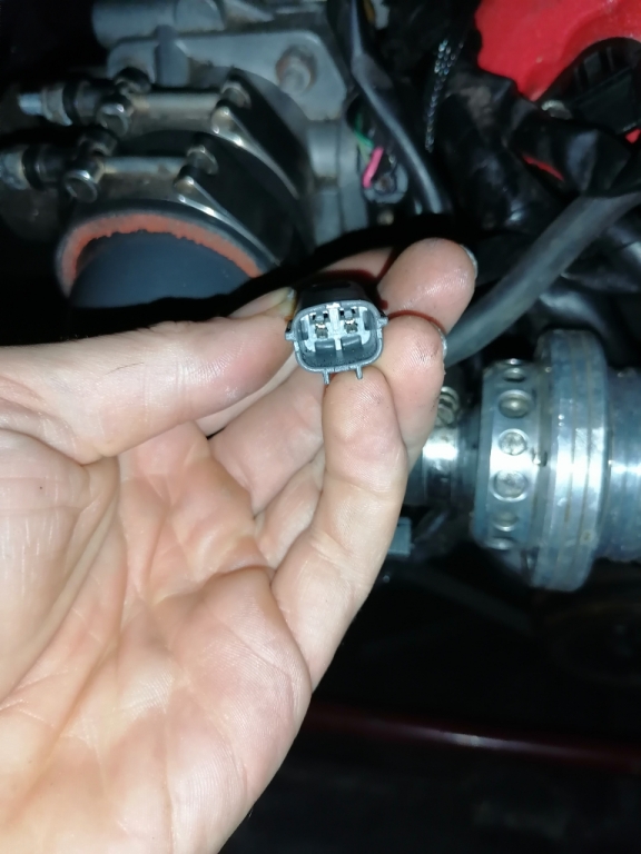

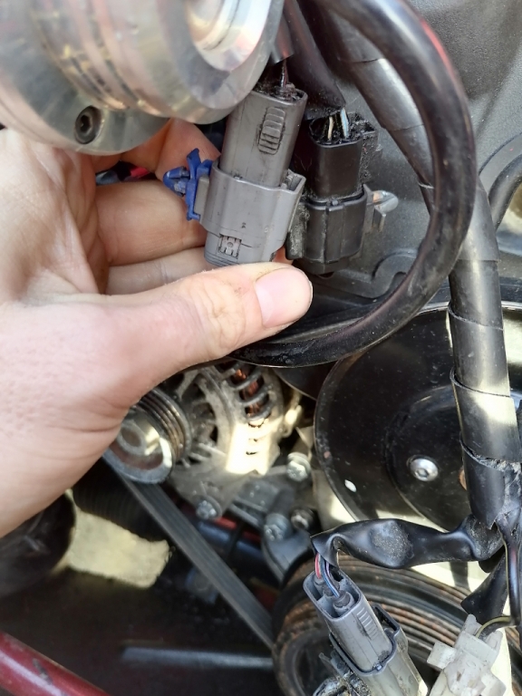

Bonjour à tous, quelqu'un aurait une photo du support de connecteur côté admission ?
Tous mes connecteurs pendent alors qu'ils sont prévu pour être fixé quelques part :aie:

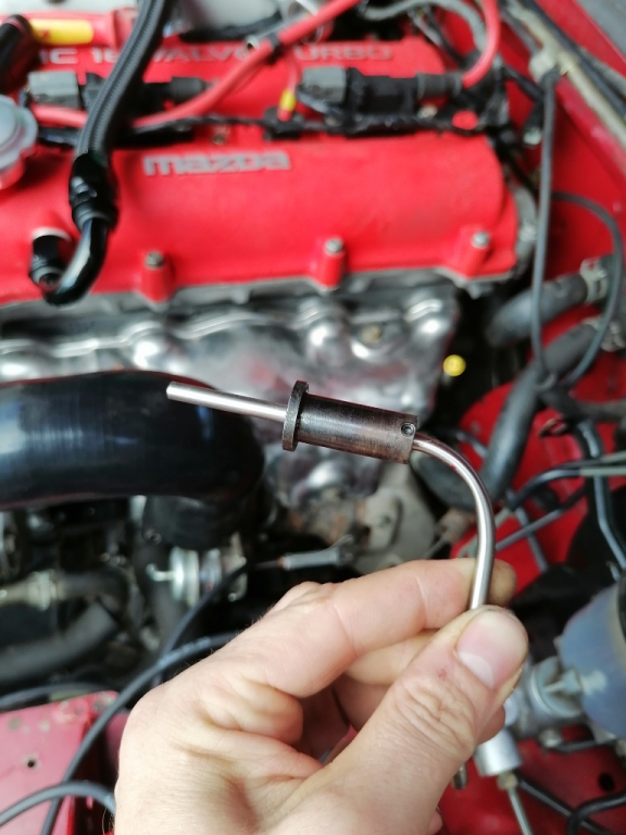

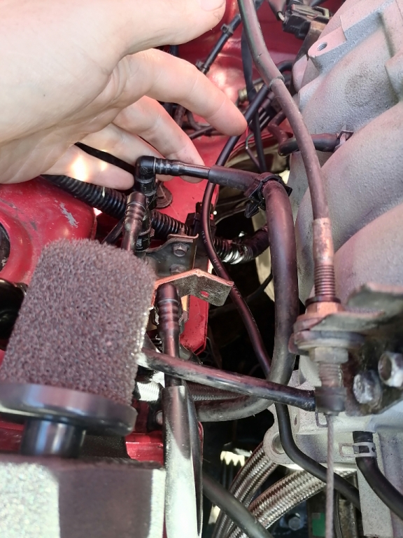

Et une photo de la durite d'essence qui arrive a la rampe d'injection. Elle a une forme spécifique mais je ne comprend pas comment elle doit se mettre.

J'ai fait 2 photos, je ne sais pas si c'est ça que tu veux. ImageImage

Je parle de ces connecteurs en particulier.

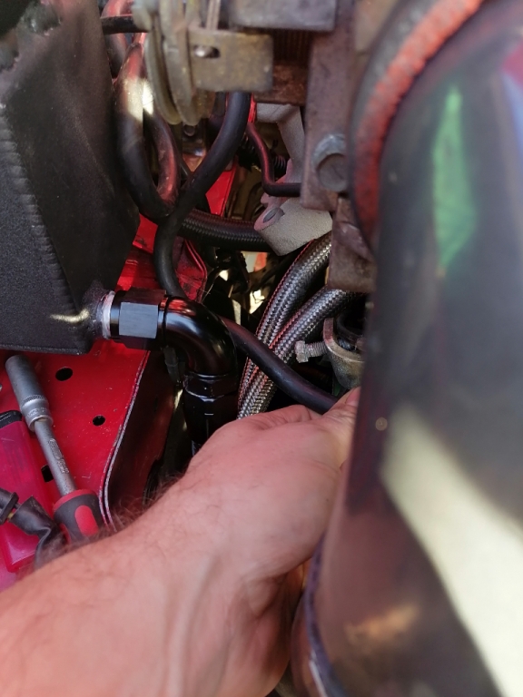

Et cette durite d'essence.

Je cherche comment ils sont fixé d'origine. Je n'ai plus la patte métallique et j'aimerais savoir ou elle se fixe pour en refaire une.

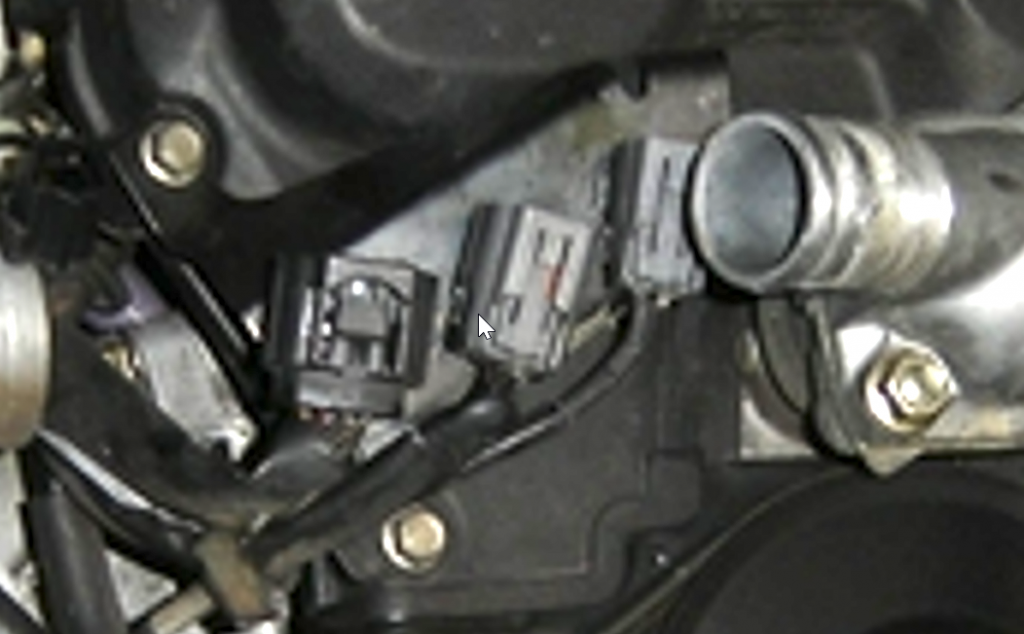

J'ai cette photo, si ça peut t'aider;
Message Publié : Ven 21 Oct 2022, 18:40

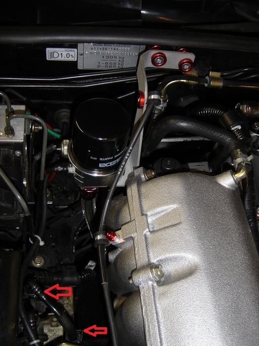

Pour ta durite, J'ai que cette photo sur mon PC.
En effet sur ta photo, on voit bien qu'elle ne passe pas au bon endroit.

J'ai essayé de zoomé, c'est flou, mais tu verras peut être mieux.
