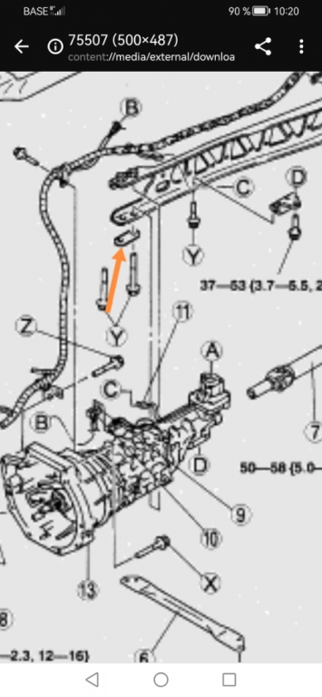

Otez moi d'un doute, cette entretoise vient bien entre la boîte et le PPF, pas en dessous du PPF ? :x
C'est bien en dessous le ppf. Tu as peut être encore les marques des tête de vis ;)

Oui, je confirme, je l'ai démontée la semaine derniere! :ricane:

:x :x :x ça explique pourquoi j'avais autan de mal à le monter :boxe: comme ce n'est pas moi qui l'ai démonté a l'époque... Je suis bon pour repasser sous la voiture et redemonter le butterfly :aie: ma nuque s'en serait volontiers passé :cyp:

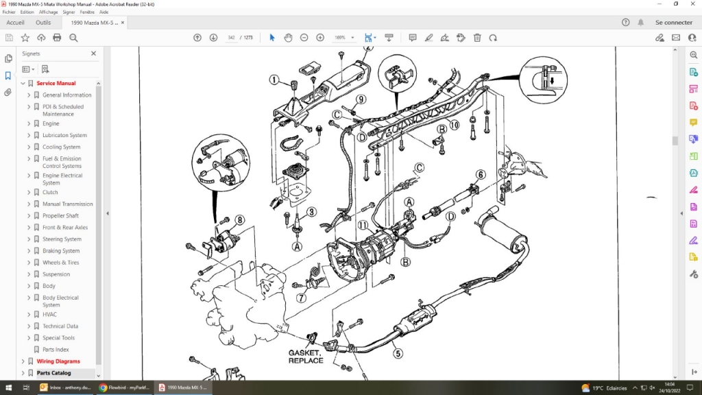

De mémoire on voit les trous oblongs du PPF donc je doute de l'emplacement de cette plaque.
Vérification sur le manuel pour NA 115 :

J'ai un doute mais il me semble que cette platine est que sur les nb.
Sinon pour le ppf oublie pas le réglage en hauteur par rapport aux longerons
