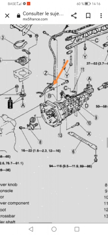

Nouveau problème :aie:
Pour remettre le bloc en place j'ai du défaire une la patte qui tien la durite rigide d'embrayage sur la boite.
Le soucis c'est que la impossible de la remettre en place, du coup je me demande si elle est bien mise.
Impossible de faire une photo clair, mais c'est cette patte.
Pour moi elle vient a 3h dans le sens de la marche.

Elle est prise sur une des vis qui tient le démarreur non ?
