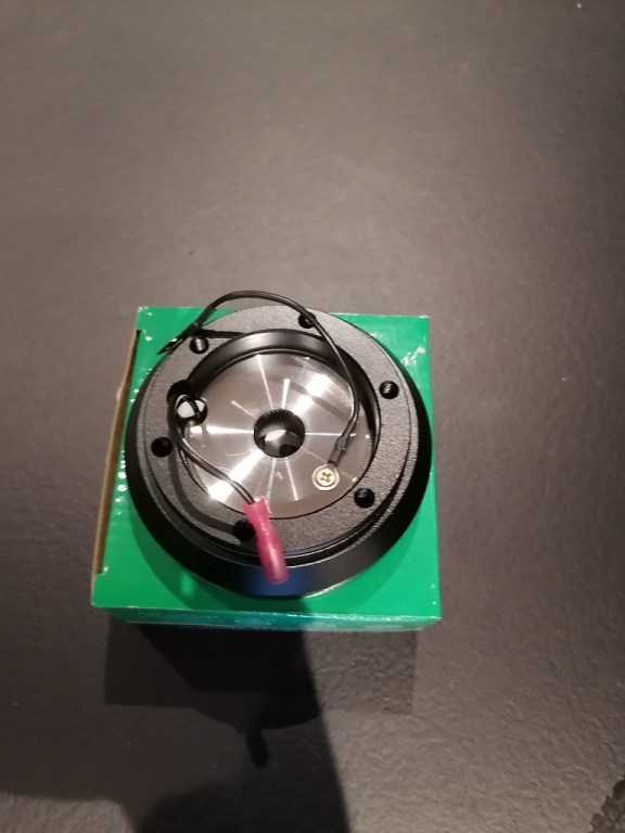

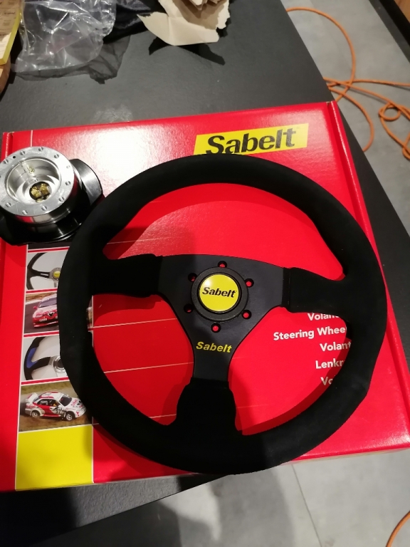

Quelqu'un aurait une photo de l'arrière d'un moyeu de volant pour une NB pour voir l'emplacement pour le clock spring? Et comme je monte un volant sans airbags, est ce possible de mettre un clock spring de NA?
Un moyeux court pour NB c'est 140€, un moyeu court pour NA 50€, du coup la question ce pose quand même.

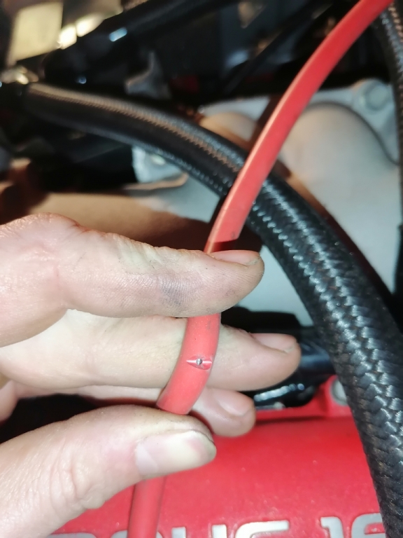

2e problèmes, en touchant mon couvre culasse j'ai pris un coup de jus :boxe: et la je pense avoir trouvé la raison :aie:

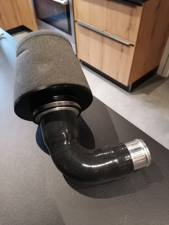

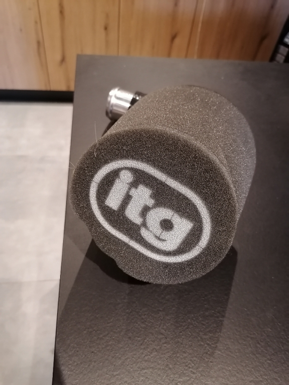

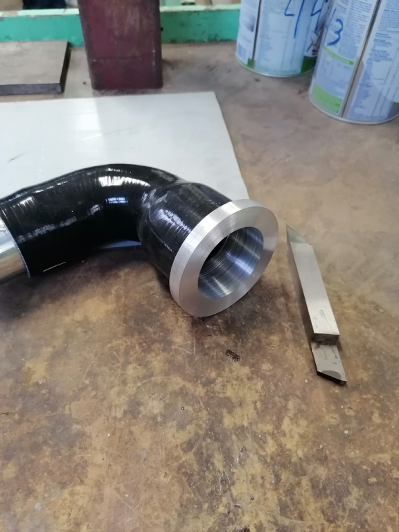

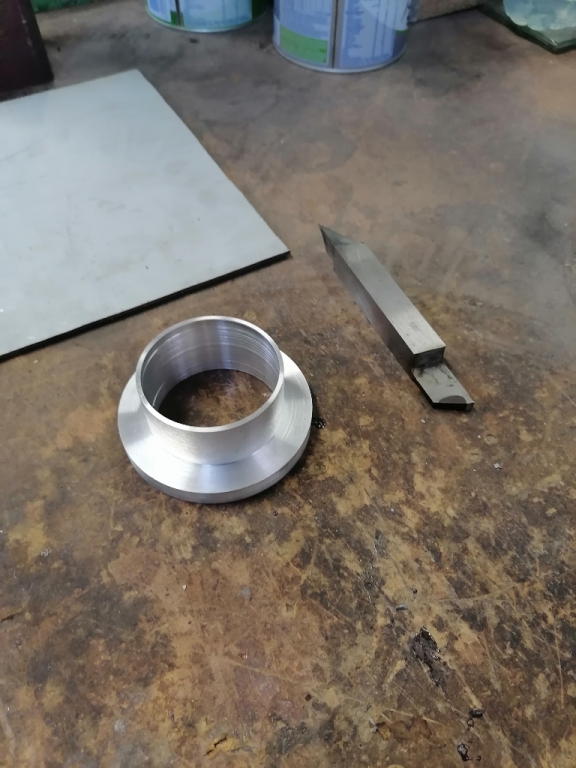

Le seul filtre que j'ai trouvé, qui était de stock directement, a une entrée en 100mm. L'entrée de mon turbo étant en 55mm j'ai pris un coude réducteur pour passer de 55 a 70mm (il n'y avait pas plus gros) et j'ai donc usiné une piece en alu pour la jonction des deux.
Maintenant je vais pouvoir faire la cloison pour l'isoler.

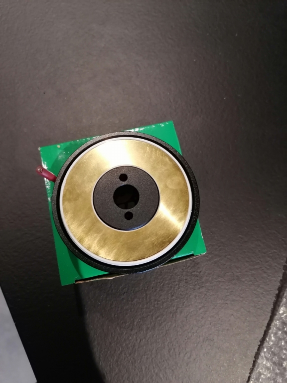

J'ai aussi reçu mon moyeux de volant court. Commandé aux pays bas, expédié de Chine :aie: livraison en 10 jours. Maintenant faut que je le modifie pour le clock spring de NB.
