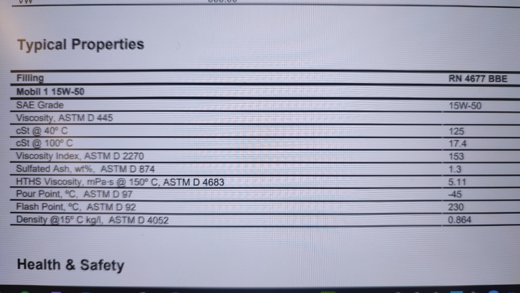

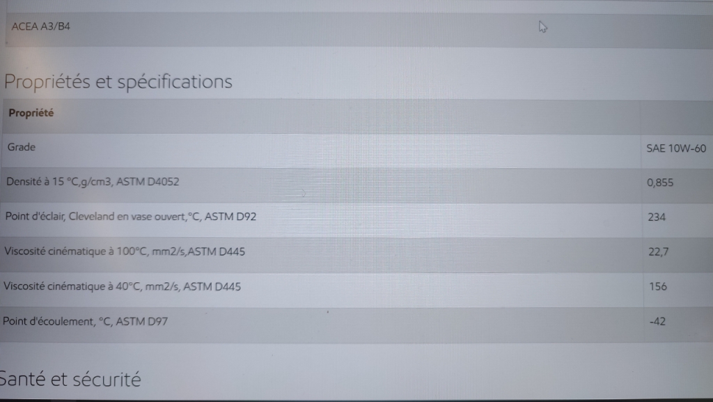

15w50 ça fait pas un peu epais a froid?
Je pense rester sur la 10w60 du coup. Je vais un peu regarder ce qui existe.
C'est pareil au même.
Je l'ai expliqué sur d'autres sujets mais entre deux 5w30 ou deux 15w50 on a déjà des fourchettes de viscosité.
Cette "norme" est hautement indicative et ne représente pas une valeur absolue. C'est une fourchette acceptable et elles se chevauchent un peu. Une 0w30 peu être aussi fluide a chaud qu'une autre 0w20.
Pour tes exemples regarde les valeurs ci-après chez Mobil1 (viscosité a 40 degré, c'est la référence à froid) :
Entre la 15w50 et 10w60, à "froid" on passe de 153 a 156. Bon inutile de te dire que à 10 degré c'est pas très fluide donc pour une utilisation route c'est pas dingue. En comparaison une 5w30 chez eux on est dans les 70.

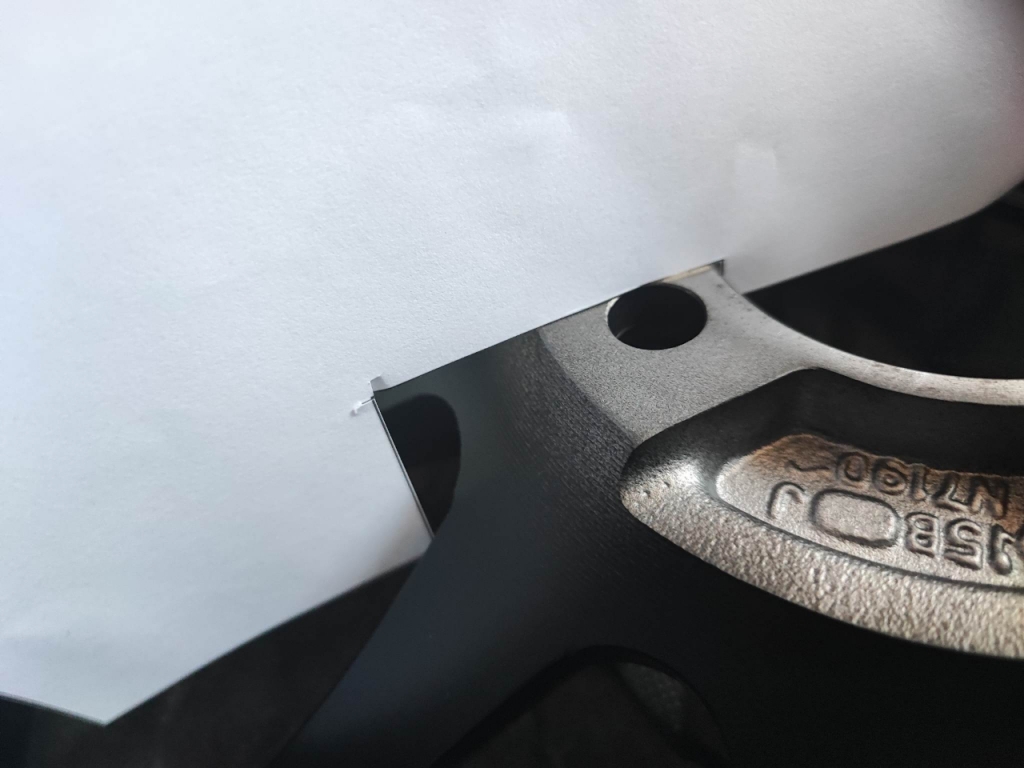

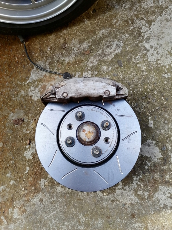

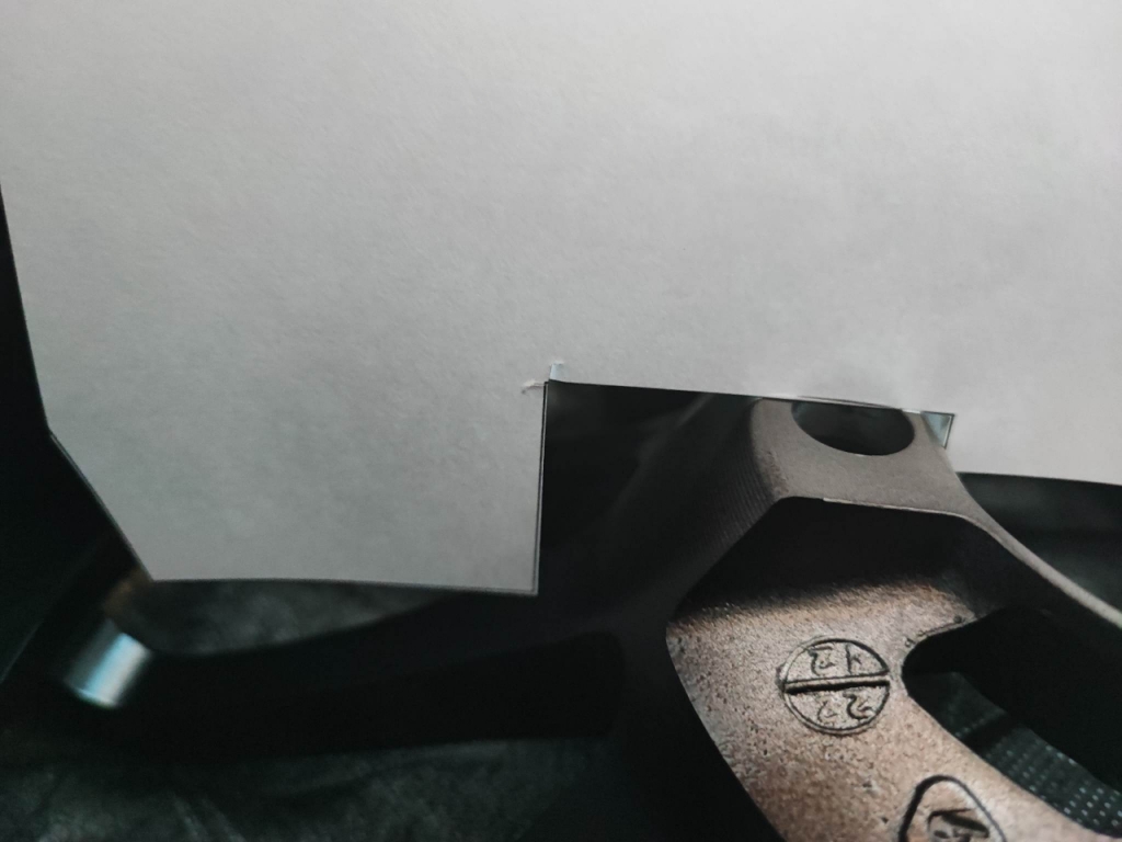

Disque de clio 2 rs reçu.
Montage nickel ! Par contre ça ne rentre pas dans les enkei rpf1 :x
Et bien évidemment l'autre modèle de jante qui me plaît n'est plus produit...

Petit retour sur le Shop wiborg engineering, qui est revendeur des jantes advanti et konig (entre autre) pour l'Europe. Je les ai contacté pour avoir les dimensions intérieur des jantes advanti storm s1 pour savoir si mes étriers allaient passer. Contacté via messenger, j'ai eu une réponse qu'il était passé 20h :etonne:
Le gars me dit qu'il n'a pas de gabarit de l'intérieur des jantes qu'il pourrait m'envoyer, mais il me propose de mesurer si je lui donne les dimensions de mes freins !
De la il m'envoi une fiche pour les mesures, que je prend et lui renvoi.
Il n'est pas 8h30 que le gars m'a déjà répondu :o
Donc dans les advanti storm s1 ça ne passera malheureusement pas :cry:
Mais ça passe dans les konig dial-in, qui étaient un autre choix :woo:
