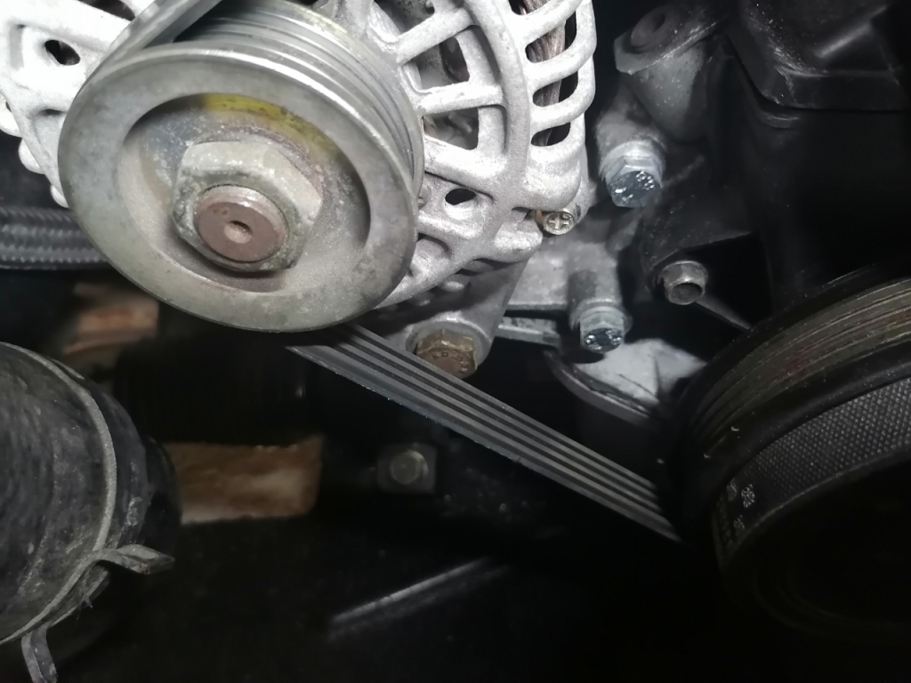

Après recherche je trouve beaucoup des 80A, on verra ce que ça donne :tantpis:
Faut que j'aille récupérer la longue vis du bas de l'alternateur, la mienne est resté sur celui d'origine :boxe: heureusement un pote à un stock de pièces énorme. Au passage je vais changer la cosse du 12v de l'alternateur, celle d'origine n'a plus de couvercle et la bague en plastique qui l'isole du corps de l'alternateur n'est pas en super état.

Le 100A est peut être spécifique à la Mazdaspeed ?

Normalement non.
Après c'est peut être moi qui ai 100A en tête alors que c'est 80.
Message Publié : Jeu 13 Juil 2023, 11:48
Message(s) : 8992
C'est bien un 80A ;)

Je confirme 80A, j'ai changé le miens il y a 2 mois. D'ailleurs ptite modif a faire pour faciliter l'installation, virer le taraudage sur l'alternateur et remplacer la vis par un boulon plus long. Ca facilite grandement le démontage.
(Sur NBFL)
J'y ai pensé aussi. Surtout que j'ai un perçage dans le bloc pour degazer le bas moteur. Je suis obligé de l'enlever quand je veux avoir accès à cette vis sur l'alternateur.

Bon, du coup, j'ai percé le filet d'origine à 10 et j'ai posé un helicoïl de l'autre côté en M10x1,5 qui est beaucoup plus facile à trouver.
Donc lui il est en place, j'ai remonté la gestion à sa place non sans mal :boxe:
Demain je vais remettre la batterie et démarrer. J'avoue être un peu en stresse :cyp:

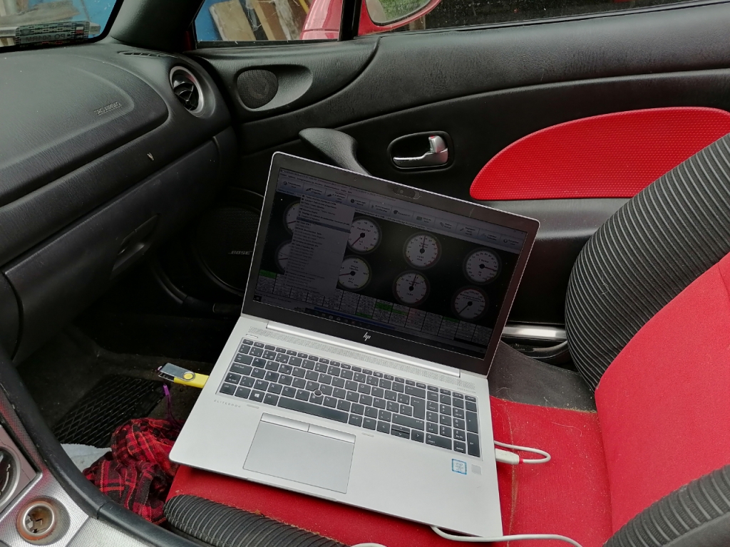

Reste a récupérer un pc portable et je pourrai commencer la carto.

Évidemment tout ne pouvait pas se passer nickel dès le début :aie: le bouchon caoutchouc derrière la culasse à lâché :boxe: c'est déjà réparé mais du coup on a pas fini la carto.
On reprend ça fin de semaine :faim:

Ce n'est pas moi qui la fait mais un ami a distance.
Et clairement ça fait un bien fou ! Même si je ne dépasse pas 3000tr/min avec le papillon à 30% ça donne déjà une idée du potentiel :love2: :faim:
