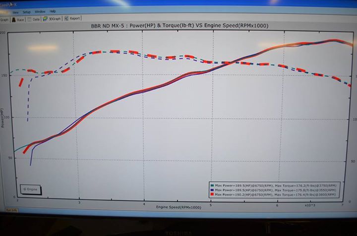

Bon bah le Super 200 kit semble en bonne voie pour la ND :D C max à 3500 tr/min! c'est bon ça, bien plein le moulin!
BBR a écrit :
(all testing carried out with 99 octane, stock 158/160 with 95, 165 with 99)
BBR a écrit :
this is our own BBR StarChip tune, if Ecutek offer support we will be able to offer the BBR tune for programming with Ecutek ProEcu
"Is it Stock engine?"
BBR a écrit :
Unfortunately not, as with any modern NASP engine (not purposely limited on power) power gains like this require mechanical modification
Interrressstinnnggggg :geek:

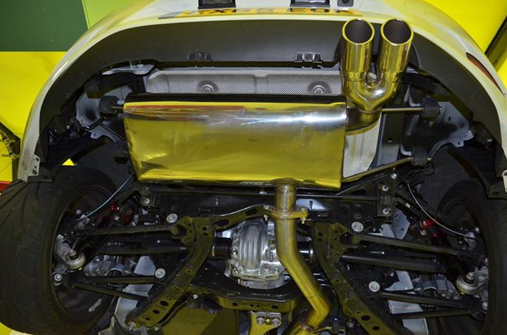

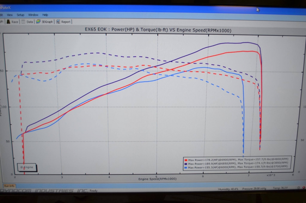

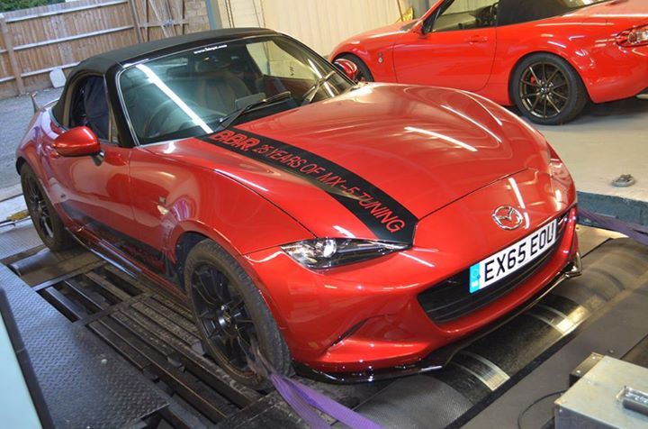

Bon bah 190ch sur la 2.0L ND, avec ligne + silencieux, et reprogue
Courbe OEM = 155 ch @ 6000 tr/min, 216 N.m @ 3700 tr/min
"stage 1"(reprogue) = 178 ch @6900 tr/min, 214 N.m @ 4800 tr/min
"stage 2"(ligne + reprogue) = 190ch @ 6850, 236 N.m :etonne: @ 3850 tr/min
à ceux qui reprochaient à la 2.0L de ne pas assez monter dans les tours :P
pièces de préproduction

Ca commence bien, il va sortir 220 facilement avec AAC + collecteur à ce rythme là :bave:
