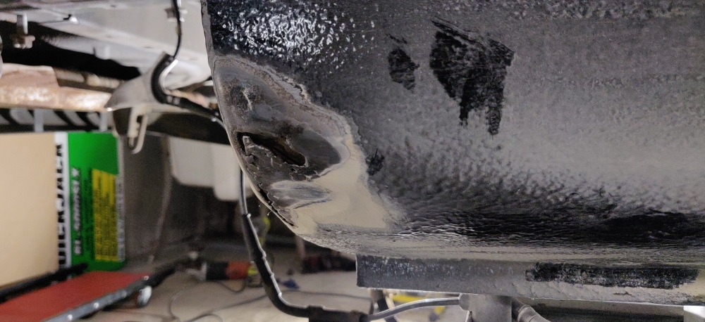

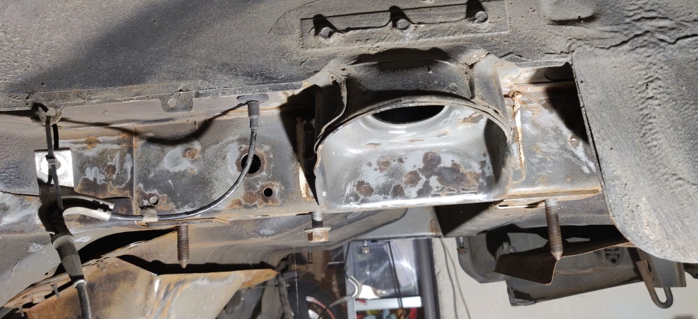

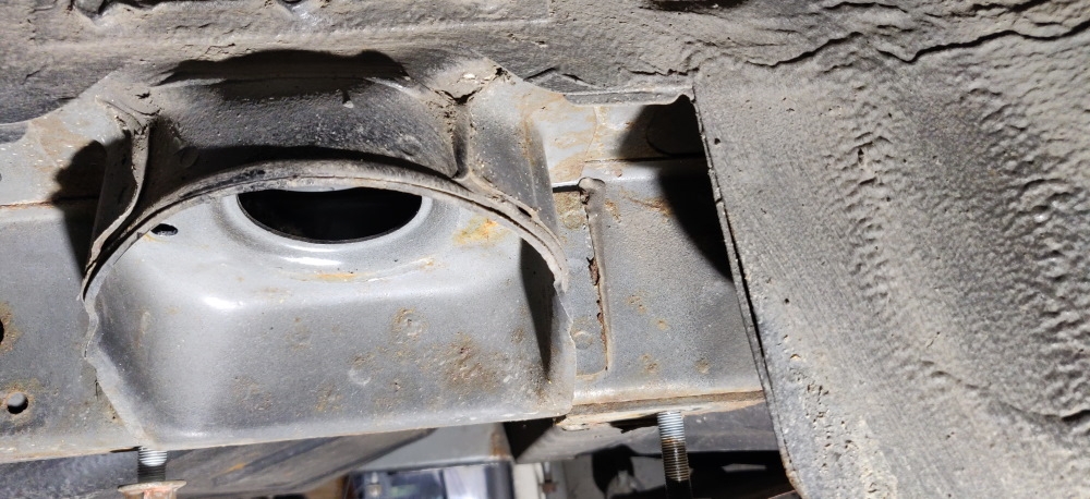

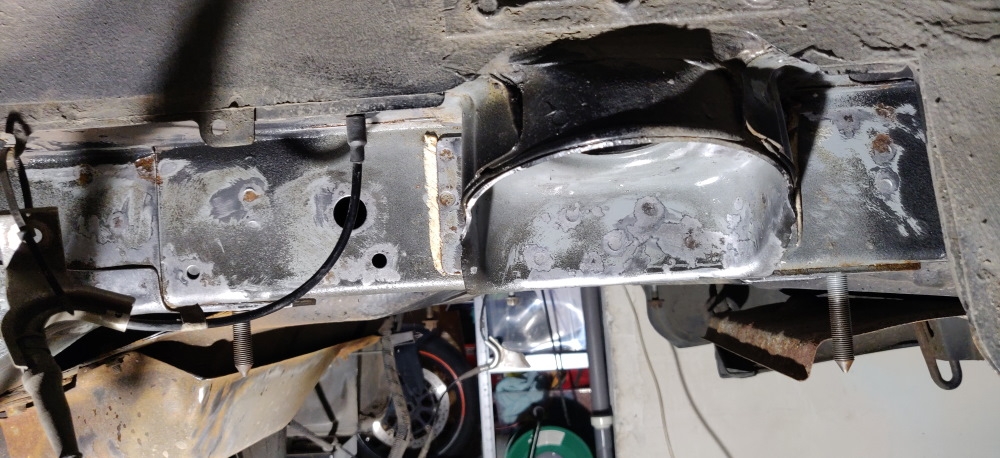

Pour la suite, des travaux, j'ai beaucoup de rouille de surface à gérer mais cela va assez vite.
Mon passage d'aile avec les défauts à revoir:
Je gratte donc avec une brosse au bout de ma meuleuse. au bout de 10 minutes, j'ai viré le plus gros.
Je badigeonne d'acide au pinceau, je laisse agir sans que cela sèche et je rince ensuite à l'eau.
Il faudra repasser un 2e coup avec ma petite meuleuse à bande et reprendre les retouches à l'acide.
J'avais aussi un "petit" défaut sur le pied de porte, j'ai gratté pour voir et ce fût le drame :roll: Je vais donc aussi reprendre les ailes, je vais donc me lancer :tantpis:
Je trouvais ça curieux que les ailes arrières soient en bon état alors que les longerons et les ailes avant soient touchées. Je suis désormais fixé :) Il y avait une couche de mastic significative (3-4mm), la corrosion a manifestement été "maquillée" - pas par le précédant proprio mais sans doute par celui qui lui a vendu auparavant :ttt:
L'intérêt dans mon métier et que j'ai appelé un fournisseur, il a les ailes arrière en stock, je les récupère le jour même. Ce soir, elles sont chez moi :)
Mathieu - NBFL 1.8 toute noire // Datsun 240z toute rouge.

Pas cool ce maquillage qui cachait la misère. Enfin, c'est le jeu, il y a toujours une part d'inconnu dans une restauration et tu t'en sors super bien, chapeau.
 Sujet du message : Re: Projet NBFL Black
Message Publié : Jeu 21 Jan 2021, 14:05
Message(s) : 14324
Beau boulot, par contre c'est moche pour le bas de caisse.
Tu utilises quoi comme acide pour la rouille ?
