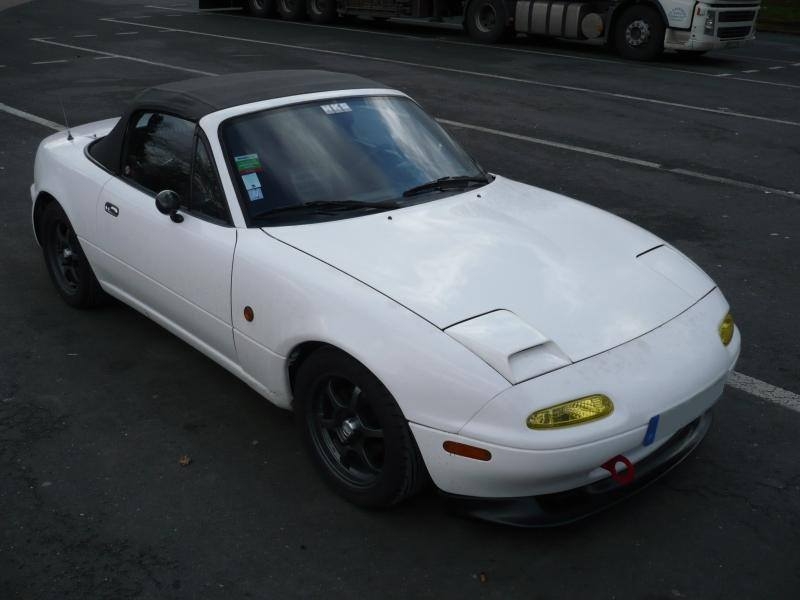

Tu as tous les éléments de la prépa sur la première page de ce topic : viewtopic.php?f=64&t=166&hilit=Grange
Elle ressemblait à ça à la fin :
