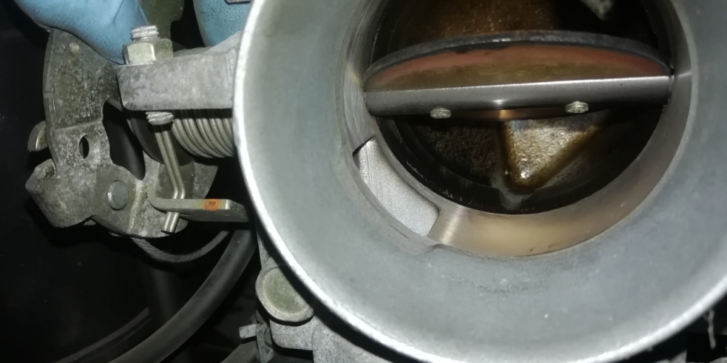

Est-ce que l'intérieur du plenum est sale ? :tantpis:
Démontage du collecteur :faim:

C'est un peu normal que ton plénum soit un peu bruni. Il passe son temps à aspirer des vapeurs d'huile
Faut mettre un "oil catch tank"
