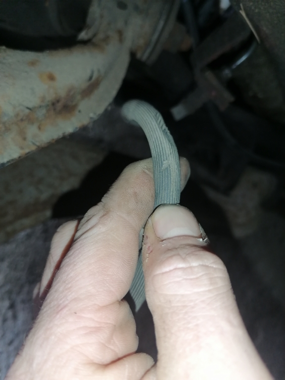

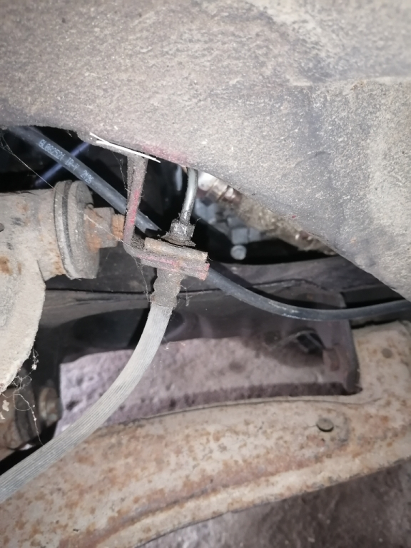

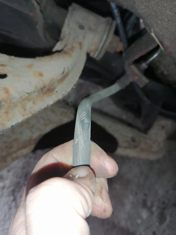

Je viens de jeter un œil à mes durites de frein.
Celle à l'avant gauche est abîmé, il y a des marque de frottement dessus. De plus la durite rigide est grasse. J'ai contrôlé le serrage et ça n'a pas été difficile de la défaire, j'ai l'impression qu'elle était mal serré. Est ce que le problème viendrait de la ? Même si pourquoi uniquement lorsque la voiture avance ?

Tu peux en profiter pour la remplacer mais elle n'est pas assez abîmée pour que ce soit la cause de ton problème.
Et le serrage ne fera pas de mal, mais pareil, si ça avait engendré une fuite au point que la pédale descende, tu aurais vraiment une belle fuite.
Quant au phénomène qui ne se déclenche que lorsque la voiture roule, je ne vois rien d'autre qu'un lien avec l'ABS qui pourrait détecter les impulsions des capteurs de roues et ... Vraiment une belle prise de tête :aie:
