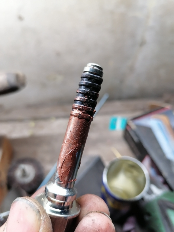

J'ai reçu mon coulisseau, par contre il y a un caoutchouc dessus. Le vendeur me dit que c'est probablement une évolution :?

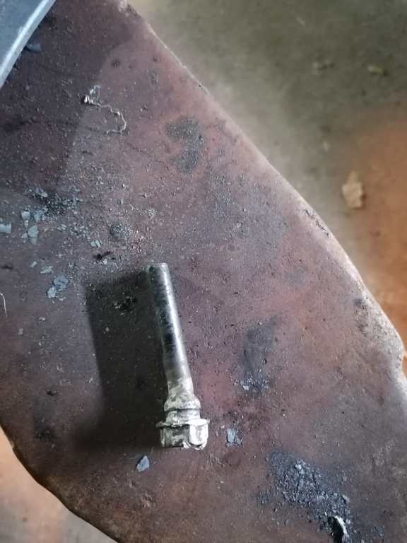

En comparaison avec celui d'origine qui tire un peu la gueule :aie:

Surprenant comme différence. Cela permet peut être de conserver plus de graisse dans cette zone-là :?
Sinon, le nouveau coïncide bien avec ton étrier ?

C'est mieux en effet :cyp:
Pour la graisse cuivrée, c'est ce que je mettais aussi auparavant. Mais ça fait ne fait pas bon ménage avec le caoutchouc juste en dessous. Ils préfèrent la graisse sillicone.

La graisse cuivré était livré avec :tantpis:
Oui le nouveau correspond bien à mon étrier.

ça aurait pas été écolo de la jeter :D
C'est quelle marque ? D'habitude ils mettent de la graisse silicone

Idem sur ma Mazda 3, caoutchouc sur les coulisseaux, j'ai viré ma graisse cuivrée et mis de la graisse de silicone.

La marque c'est maxgear. Je ne connaissais pas du tout.
