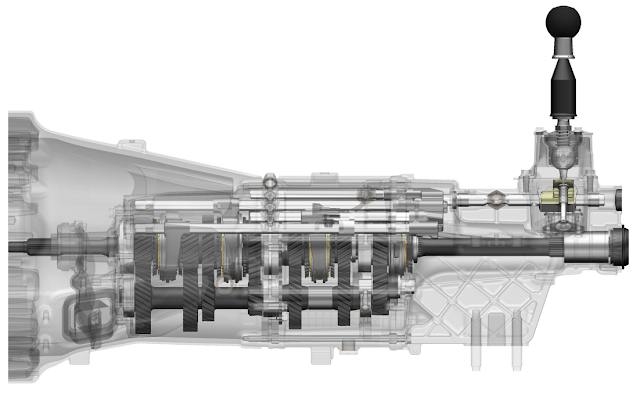

est ce que quelqu'un a déja démonté l'arrière d'une boite 6?
je veux dire la partie avec la tringlerie du levier de vitesse.
je voudrais savoir si il y a un réglage ou quelques choses a faire ou si c'est PNP.

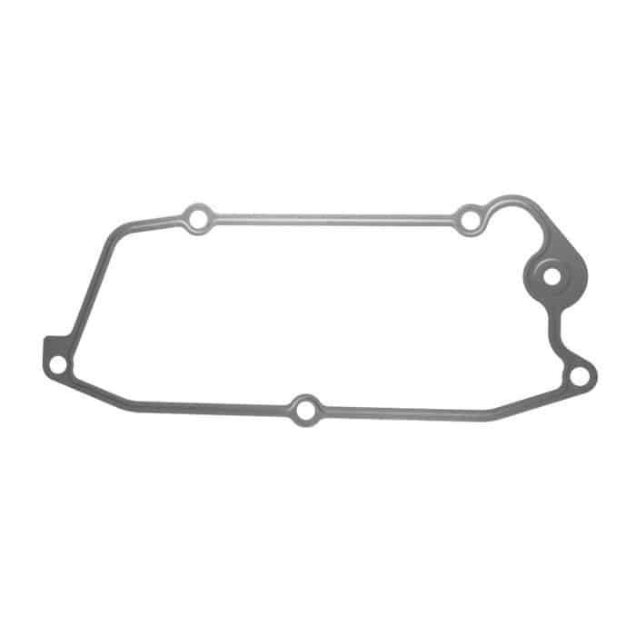

quelqu'un sait ou je peux trouver le joint qui vient entre les deux parties du plenum de NBFL?
j'entend clairement un sifflement de prise d'air a ce niveau. j'ai balancé un peu de nettoyant frein et le régime moteur varie. c'est le seul joint qui n'était pas dans le kit que j'ai reçu et il a déja été démonté plusieurs fois. J'ai regardé chez ILM et chez mx5parts mais pas trouvé. Je l'ai trouvé chez bofi mais je préfère éviter la douane :cyp:
merci a tous.

Je le cherche parce j'ai une admission flat top aussi à installer et je ne l'ai trouvé qu'à l'étranger à des prix astronomique. J'ai pris une feuille de joint pour créer le mien.
Message Publié : Dim 31 Déc 2023, 16:37
Inscription : Lun 9 Août 2021, 23:05
Message(s) : 687
Localisation : Fréjus
Au fait si tu n'as pas la ref: gasket bp6z-13-135
Angleterre https://www.autolinkmx5.com/gasket-inlet-manifold-surge-tank-mazda-mx-5-18-mk25-bp6z13135-7428-p.asp
UShttps://www.mazda-parts.com/oem-parts/mazda-plenum-gasket-bp6f13135
On doit en trouver d'autres ailleurs mais pas en France :cry:

Aujourd'hui j'ai démonté mon papillon et mon plenum pour contrôler les éventuels prise d'air.
Je n'ai rien vus d'anormal, le joint est propre. J'ai tout remonté et serré correctement.
J'ai toujours ce bruit de prise d'air. Je vaporise par petite dose du nettoyant frein pour contrôler, ça semble venir de la zone entre le plenum et le bloc mais je n'arrive pas à savoir où exactement :boxe:
Quelqu'un a une méthode ? Je me suis demandé si ça ne venait pas des joints d'injecteur mais je ne vois pas comment. Reste le joint entre plenum et culasse mais il est neuf :?
