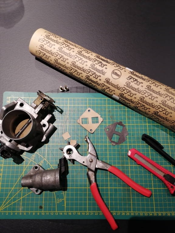

Je viens de penser que j'ai l'impression que le bruit est plus présent depuis que j'ai touché à la vis de réglage du ralenti. Peut être que le joint de la vanne est HS.

Je vais changer le joint de la vanne de ralenti, je ne l'ai jamais changé.

J'ai remplacé le joint de la vanne de ralenti, ça n'a rien changé :boxe:
