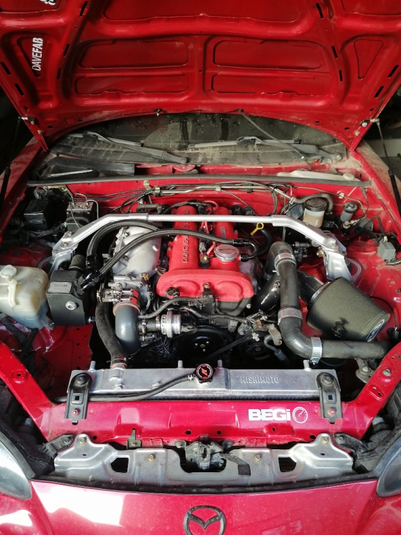

Oui ça fonctionne pareil, faut juste que ça brûle. J'ai déjà démarré un moteur avec le Narta de madame parce que je n'avais rien d'autre sous la main :aie:
Concernant l'étincelle, on cherche depuis tt à l'heure :aie: on a pensé à un mauvais contact au niveau des connecteurs des injecteurs ou de l'ev de ralenti, ou les masses sur le coin du plénum mal serrées... Mais en regardant encore la vidéo les flammes ont l'air de venir du coin du couvre culasse :aie: donc ça colle pas :tantpis:

De plus au niveau son, au début c'est stable et après chaque coup de spray il y a une variation du régime, donc aspiration.

De mémoire le start-pilot est à base d'éther. C'est vraiment prévu pour "aider" le moteur à démarrer. Sa composition fait qu'il a besoin de conditions moins restrictives que l'essence ou le diesel pour s'enflammer.
Je pense que c'est donc possible qu'en cas de prise d'air le régime augmente avec ce type de produit.
Le nettoyant frein (ou le Narta :aie: ) sont des produits inflammables. Dans la vidéo de Cherub, son moteur doit tourner pauvre à cause de la prise d'air ce qui augmente le régime. En pulvérisant un produit inflammable, le mélange va s'enrichir et le régime redescendre.
Je me suis donc enflammé ( :D ) en te répondant que ça fonctionne aussi bien. ça dépend pour quoi, pour détecter une fuite tu observeras une variation de régime, donc oui ca fonctionne bien :oui:
Aider un moteur a démarrer, ca fonctionne aussi mais aussi bien je ne pense pas .
@Cherub: en janvier tu avais le couvre culasse qui te donnait des coups de jus. Est-ce que tu pourrais à nouveau avoir un soucis de ce coté là ?
un collègue a une autre hypothèse, pour lui tout viendrait du joint d'injecteur mort. il m'a dit qu'en tournant trop pauvre il peut y avoir des petits retour à l'admission (Apparemment il a déjà eu le cas) Et vu que le joint est mort, pour lui c'est ce qui enflammerait le nettoyant frein :tantpis:

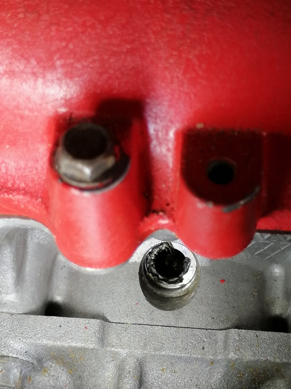

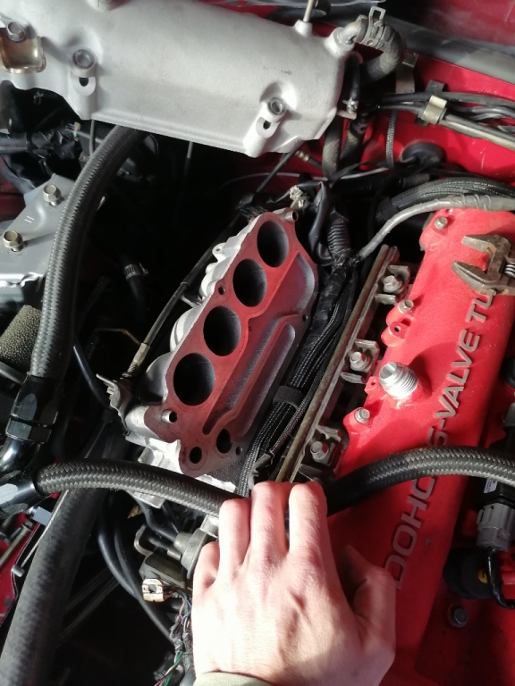

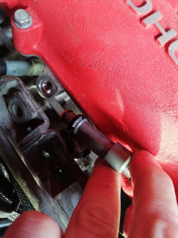

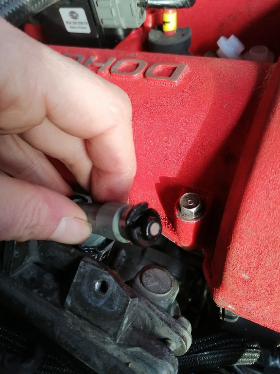

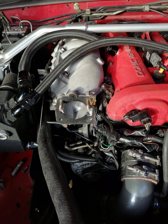

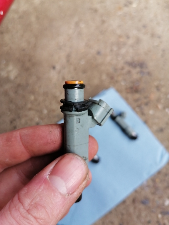

Le problème semble résolu :woo:
Démontage de l'admission, du papillon puis de la partie haute du plenum.
Effectivement, le joint inférieur du premier injecteur fait bien la gueule :aie:
Mais sur l'injecteur numéro 3 il y en a aussi un qui tire la tronche :cyp:
Et il y a un sale dépôt dans le logement du 3e injecteur, on dirait de la pâte à joint :etonne:
J'ai tout nettoyé, remplacé les 3 joints et remonté.
Évidemment au remontage j'ai fais tomber une des entretoises qu'il y a entre la rampe d'injection et la culasse :boxe: elle etait tombé sur la tôle sous la boîte, bien pratique pour la récupérer...
Démarrage, ça tourne rond, plus de bruit de fuite d'air, je suis content :D
