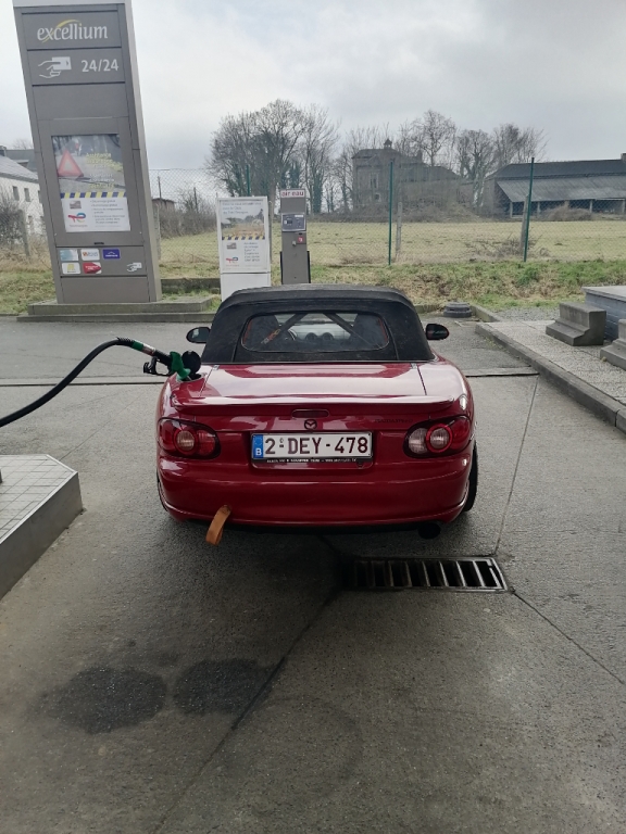

Maintenant que j'ai un peu de frein j'ai été faire quelques kilomètres pour lui faire le plein d'essence.
Y a pas à dire, les jantes en 15x9 avec les pneus en 225-45x15 ça rend la direction extrêmement vive :o
La remonté d'information dans la direction est surprenant !
Reste du travail sur la carto mais ça présage que du bon :D
