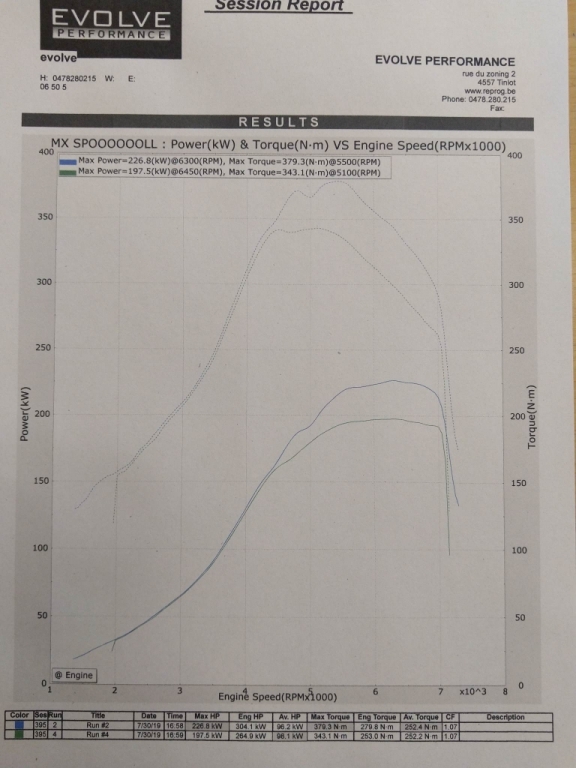

avant de modifier le turbo, je pense qu'il y a largement matière à travailler sur ta carto moteur.
TA COURBE (postée sur mon fil)
En jouant sur la pression du turbo, gestion de la wastegate via un contrôleur (EBC), l'avance à l'allumage, y' a moyen de fortement lisser ta courbe et adoucir le coté On/Off, certes jouissif en ligne droite mais traitre en virage, ou avec une adhérence "pas optimale".
Dans mon cas, j'ai réussi à obtenir une courbe très "plate" genre gros atmo/turbo diesel. J'ai pas le coup au cul, mais ça pousse, c'est efficace et contrôlable.( ( en "rodage" à Pouilly, ca marchait déjà pas mal...
Ma courbe entre 3'000 et 6'500, ca monte "gentiment" de 275nm à 350nm.
Ta courbe entre 3'000 et 6'500, tu passes de 205 à 320nm avec un pic à 380nm à 5'500 ( tu prends 175 nm en 2'500tr/min là où je ne prends que 75nm en 3'500tr/min)
Je précise que dans mon, cas, le metteur au point a avoué avoir "... du beaucoup travailler pour lisser la courbe car sinon elle s'envole à plus de 450nm..." voulant préserver ma boite (6) et assurer une certaine fiabilité je lui avait fixé des contraintes en terme de couple max, régime max et Pression max de turbo, et un souhait d'une courbe "pleine" (lisse) en respectant ces contraintes. A lui de tirer le meilleur avec ses paramètres.

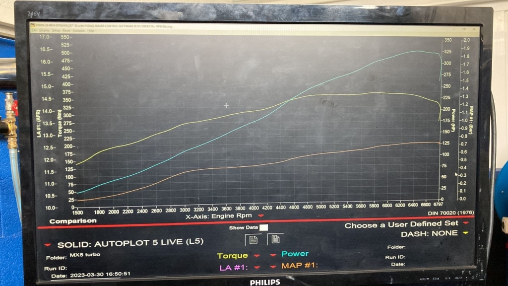

Bha ici le turbo est déjà modifié, mais clairement il y avait du boulot sur la carto. Mais toi et moi n'avons pas le même turbo. De mémoire tu as un gt2560r, moi j'avais un gt2860rs. J'ai déjà un EBC, piloté sur 2 pressions.
Ici je suis passé d'une MS2 de chez MSlabs à une MS3 pro de chez Paris Brest Performance, qui je pense sera plus précise et me permettrait de gérer la pression en fonction du rapport de boîte et du régime moteur (?), faudrait que je vérifie que j'ai bien l'option. Actuellement j'ai une wastegate 0.7b, on verra comment ça se comporte.
