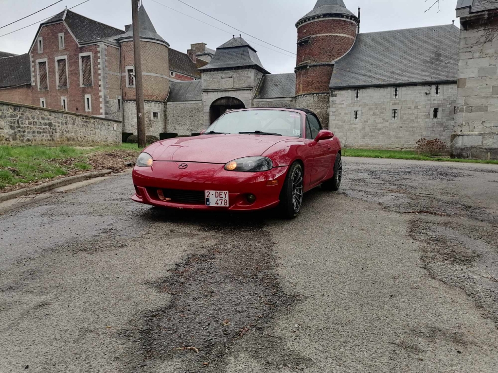

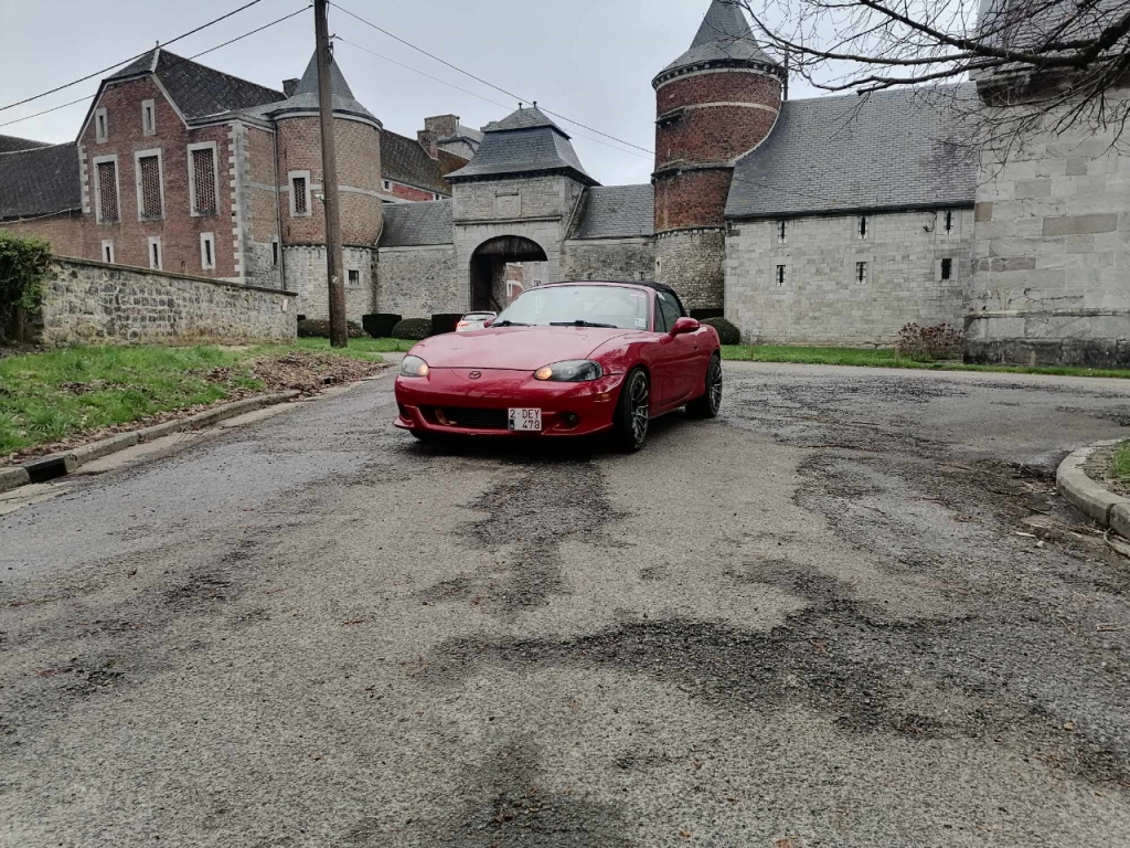

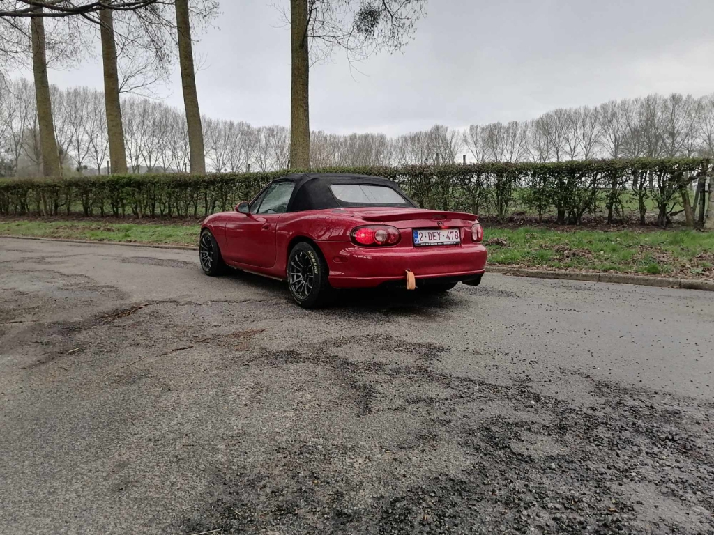

Message Publié : Dim 24 Mars 2024, 18:31
Message(s) : 14325
Hier j'ai purger une nouvelle fois les freins avec un pote en pontant le bloc ABS dans la prise diag pour ouvrir les clapets du bloc ABS.
Résultat j'ai enfin des freins :woo:
Du coup aujourd'hui, entre deux averses, j'ai été un peu rouler :faim:
Qu'est ce que ça fait plaisir de rouler avec!
