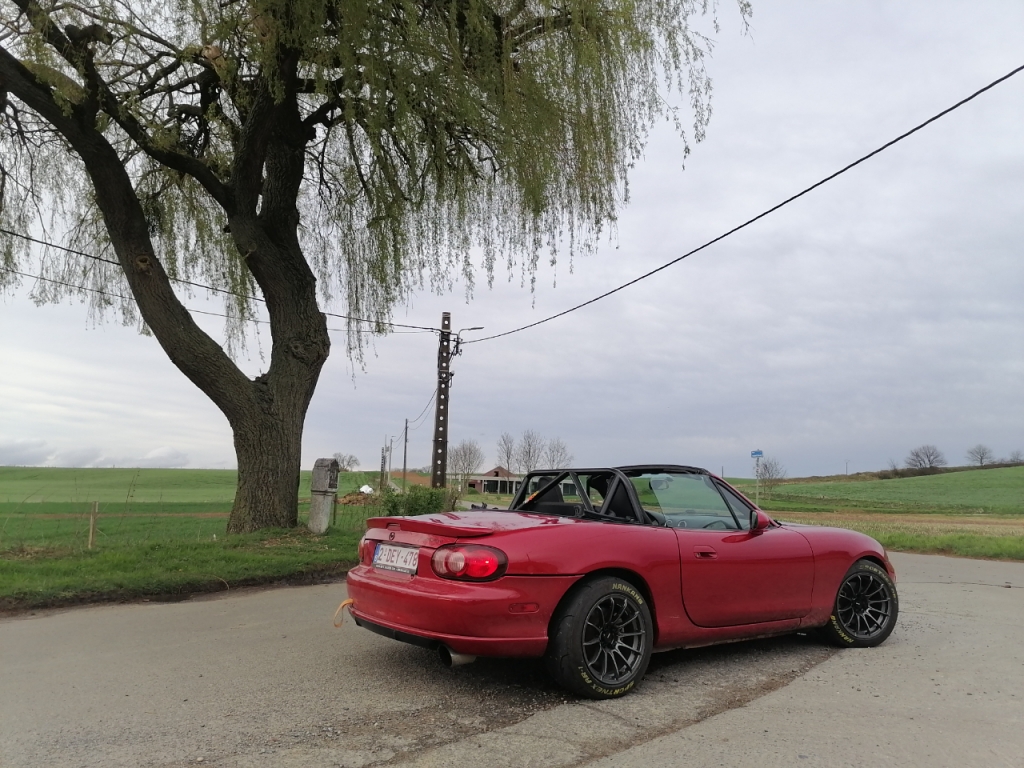

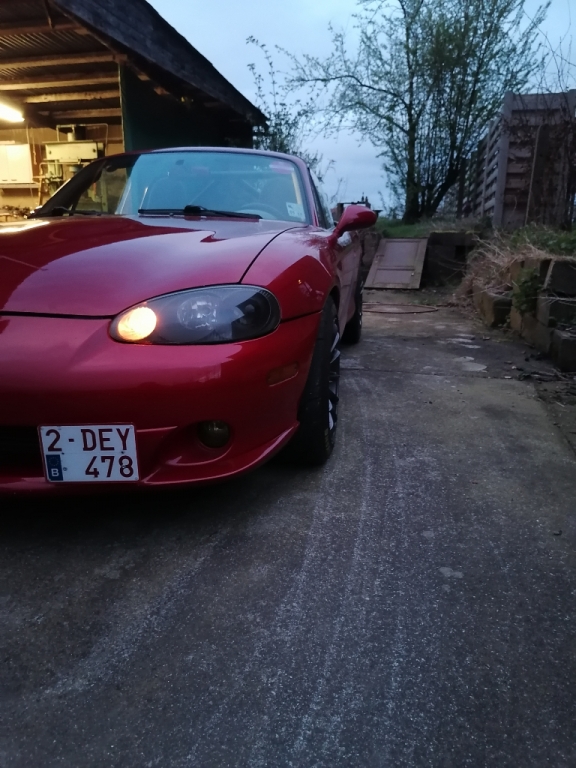

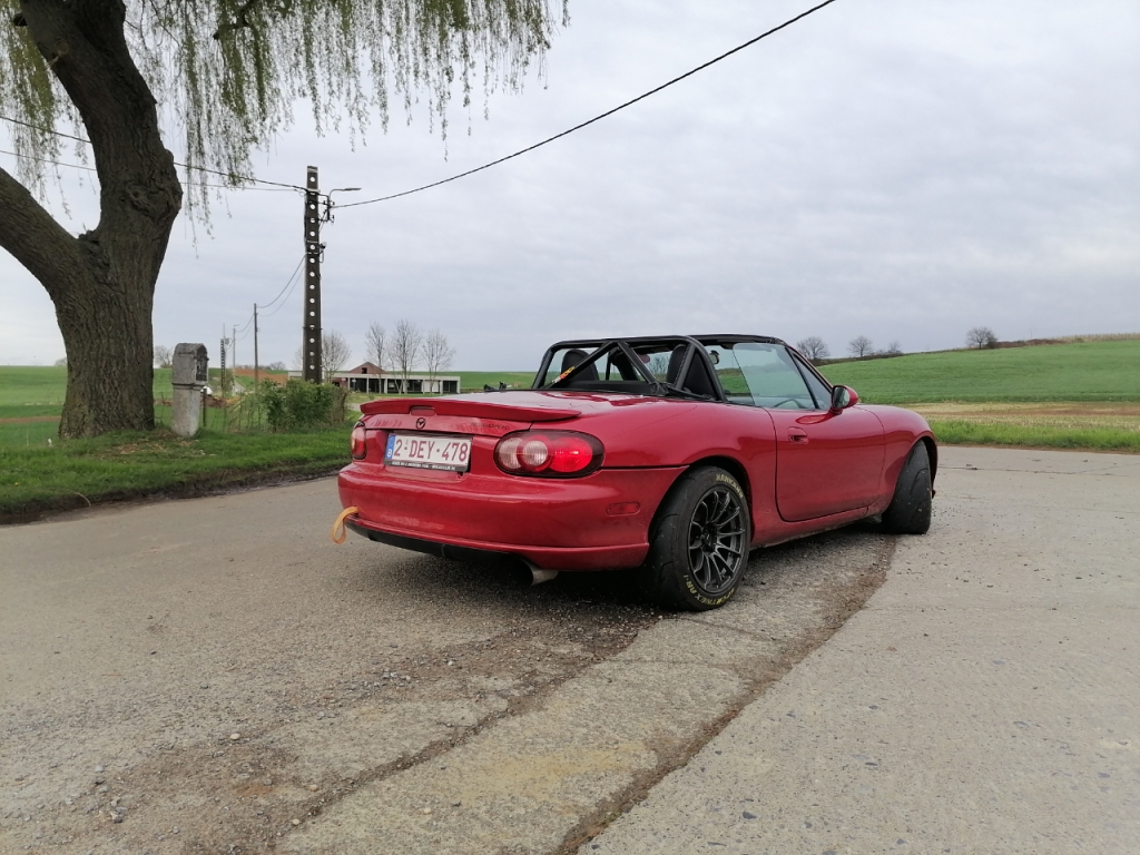

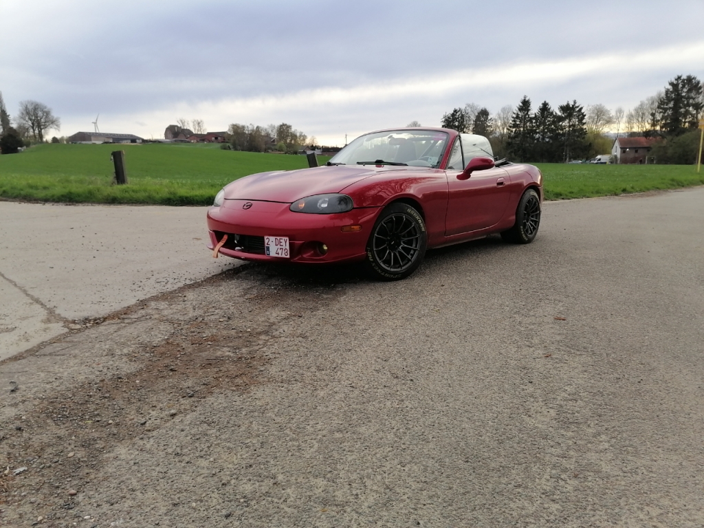

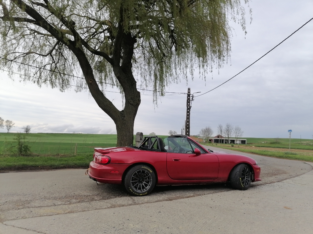

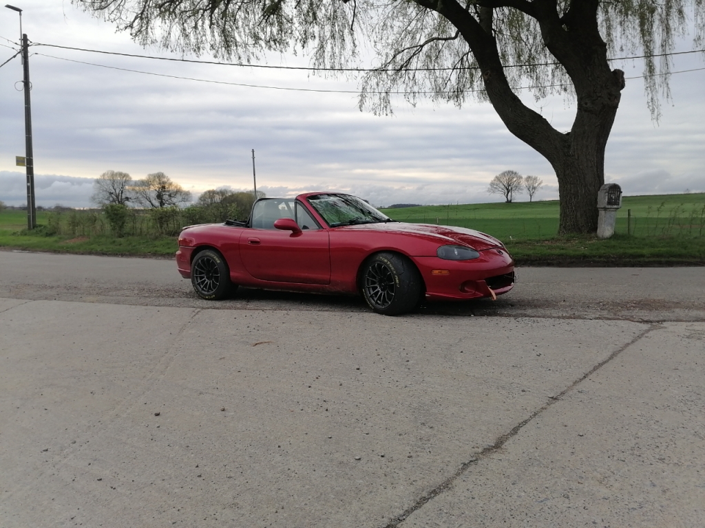

:hello: à tous !

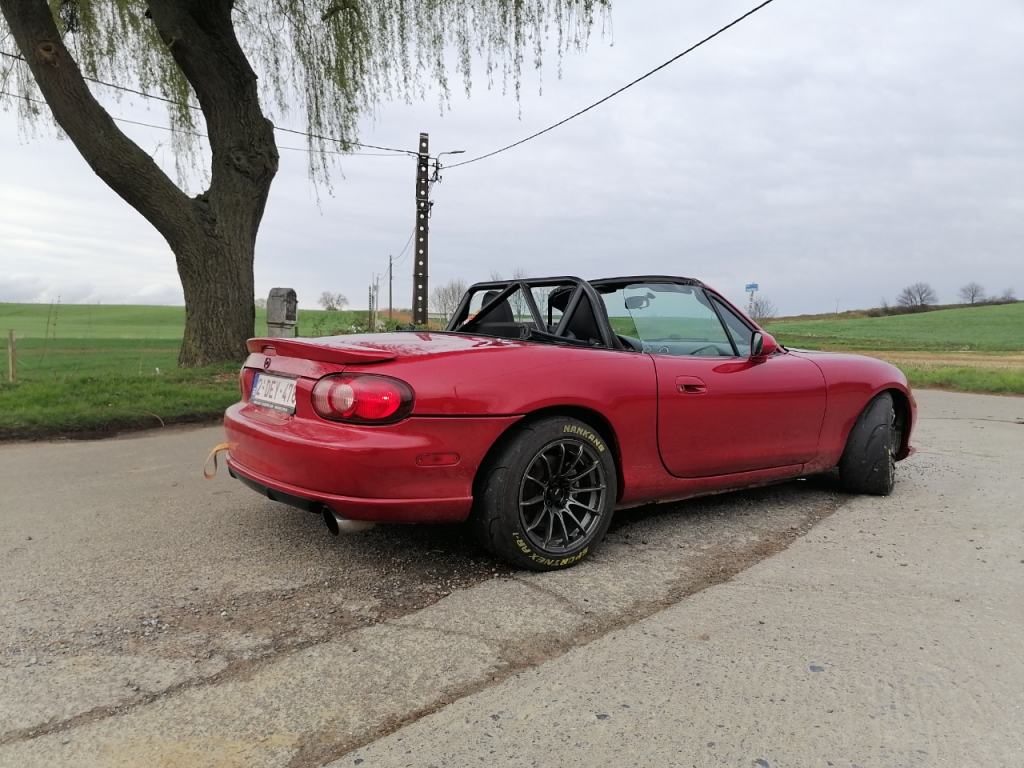

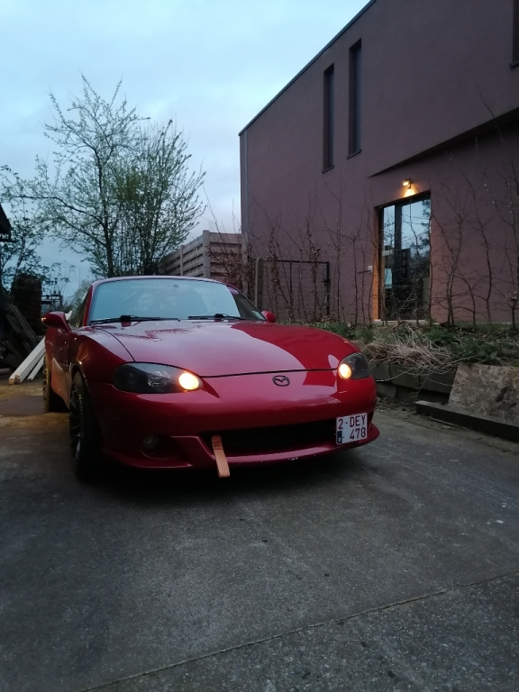

J'ai profité du temps sec pour faire les 40 derniers kilomètres avant la vidange de rodage.
Quelques petites photos :D
J'adore ce regard :love2:
Message Publié : Sam 30 Mars 2024, 20:17
Inscription : Lun 9 Août 2021, 23:05
Message(s) : 687
Localisation : Fréjus
Magnifique :love2:

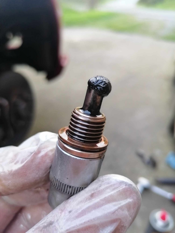

Aujourd'hui faut que je check cette fuite d'huile, probablement un simple joint au niveau de la plaque sandwich qui a lâché.
Sinon, photo du bouchon magnétique après la première vidange de rodage :o
