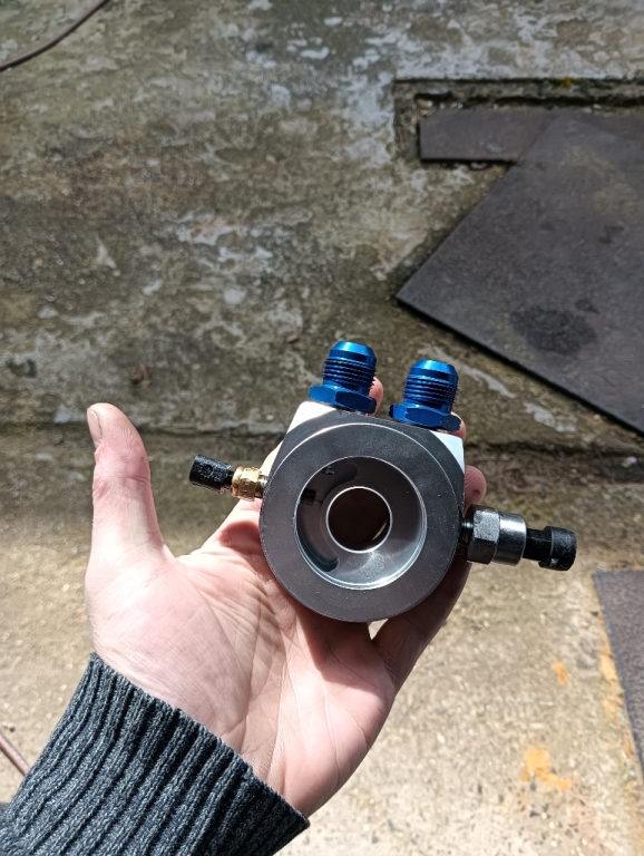

Finalement la fuite se situe entre la plaque sandwich et la modine...
Le truc que j'ai vraiment pas envie de démonter tellement l'accès est a chier...
Édit: j'ai démonté la plaque sandwich, le joint semble en bon état. Du coup je comprends pas comment ça peut fuire :boxe: encore une connerie qui va me faire chier :x
Message Publié : Sam 13 Avr 2024, 11:53
Message(s) : 14325
Vus que je n'arrivais pas à trouver le joint correspondant a ma plaque sandwich j'ai remplacé toute la plaque sandwich. Mais évidemment les raccords de la nouvelle plaque ne sont pas les mêmes que ceux du radiateur :x :boxe:
Édit, mes raccords ne correspondent a aucun dash :x
Les anciens qui étaient sensé être des dash 10 font 21,86mm et les nouveaux qui sont aussi sensé être des dash 10 font 18,67mm. Je n'y comprend rien avec ces raccords a la con!

Retour chez Rtec pour un remplacement des raccords dash.
Le gars a bien pris son temps pour trouver quel raccords correspond et passer un coup de taraud sur un des filets qui coinçait un peu dans la plaque sandwich.
