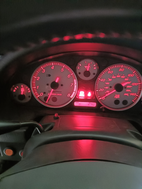

Bon, on continue les emmerdes...
Aujourd'hui les compteurs vitesse et rpm ne fonctionnent plus...
Ils ont repris vie après 1km...
Et va falloir que je change ma wastegate, ça semble être un truc chinois réglable, elle était sensé donner 0.75b et la je prend 1.2b :boxe: :aie:
Puis j'ai et un soucis pour accélérer, a certain moment elle broute comme si il y avait un problème d'allumage...
Bref j'en ai pas encore fini et le spa classic est dans 3 semaines...

Mais la ce que je ne comprends pas c'est pourquoi le compte tours est plus bas que 0.
Au moment de démarrer le compte tours passait de 0 a 8000tr...

tu a quoi comme colecteur ? OEM ou Kraken ? ce que tu a c'est du boost creep.
le compteur de vitesse est directement relier a la boite. les RPM c'est l'ecu . les 2 ensemble c'est improbable. sauf si tu as un probleme electrique.
il faudrais que tu face un log en composit logger pour deceler un problem sur un capteur AAC ou vilo. car si eux deconne ton compteur va deconer.
ta masse moteur est comment ? la grosse coté gauche ?

Les masses semblent bonnes, le problème est arrivé en même temps au démarrage et est parti en même temps en roulant un petit peu.

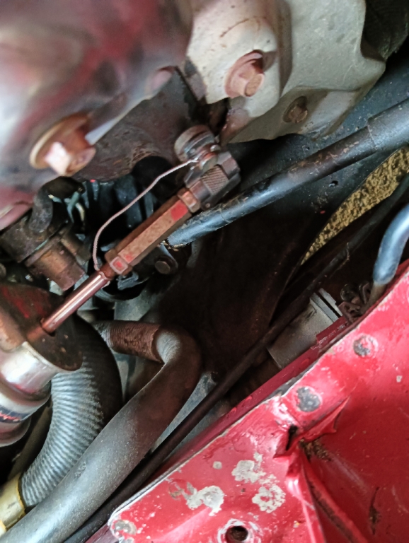

On vient de faire 2h de carto ce matin. Le ralenti et la richesse sont super stables, température moteurs a 90°c et huile a 104°c.
Seul soucis j'ai des ratés quand je met trop de gaz. Elle monte dans les tours mais pas linéaire. Comme si il y avait un rupteurs qui m'empêche de monter de manière linéaire. Le turbo ne prend pas sa pression dans ces moments la. Un coup je prend 0.4b, un coup 0.6 où il prend 1.2b de manière assez aléatoire. On a pensé au gap du capteur PMH mais après contrôle j'ai un écartement de 0.75mm. Après le capteur est peut être naze :? Sinon on a pensé a l'allumage, même si les bobines et bougies sont neuve.
