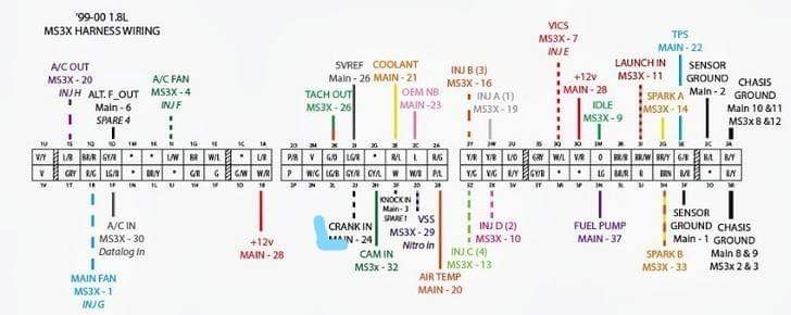

Ce sont tous les 2 des capteurs à effet Hall, mais leur forme diffère. On ne peut donc pas les inverser.
Celui de l'arbre à cam regarde les 3 petits plots qui se trouvent sur la poulie, comme ça la gestion sait quel cylindre est en phase d' admission ou d'échappement (si je ne me trompe pas :cyp: )
NB 1.8 Rouge '98

Ca a l'air d'etre une confusion récurente entre le capteur PMH (vilebrequin) et position AAC ( en face de l'arbre a cames). j'avais commandé le PMH en garage et on m'as commandé l'AAC, depuis je prend les 2 pour en avoir un d'avance.
Quand mon capteurs AAC avait commencé à lacher, la voiture ne redémarrait pas à chaud. Y fallait laisser refroidir et quand ça démarre, ne plus s'arrêter jusqu'à la maison (j'etais en atmo).
Le turbo apporte tellement de chaleur sous le capot que l'electronique vieilli à une vitesse folle. Déjà qu'il y'en a pas beaucoup...
Bref, je croise les doigts pour que le changement de capteur vilebrequin solutionne ton soucis d'aiguille folle :P (je suis plutot confiant en vrai)

Est ce que tu peux reproduire le même soucis en etant à l'arret au point mort ?
Pour etre sur que c'est pas lié au signal PMH de manière générale, branche ton pc avec tunerstudio quand tu essaie. Et quand l'aiguille fait n'importe quoi pendant la coupure, tu dois avoir "not RPM synced" qui passe en rouge en bas de l'écran principal.
Faire cet essai au point mort te permets de générer moins de boost/ pas de bruit de vent ou de rouli...
Bref, si tu as un soucis de synchro après avoir changé ton capteur, c'est peut etre un faux contact sur le connecteur (ou juste à la base du connecteur PMH). Tu peux tester la continuité du faisceau entre le contact du connecteur PMH et la pin sur le conneteur de l'ECU, avec un fil, un bout de scotch et un cable crocodile, tu peux faire ça confortablement dans la baie moteur.
Si le problème ne se pose pas au point mort (sans charge) , c'est que ça doit être une coupure liée au boost ou à la difficulté d'allumer. Au point mort tu génère moins de boost, donc moins d'air qui est un isolant, etincelle plus facile du coup. Ca peut etre ta bobine qui faiblie, mais je crois que tu l'as / les as changées, et on a dèjà écarté les bougies qui ont pas l'air fautives.
On entend ton turbo charger assez vite après 4000, j'ai pas l'impression que tu pousses fort.
Vous avez mappé pour un boost progressif ? Ou alors visé pour 1,2 bar et maintient tout du long?
A ce moment, ton turbo chargerait peut etre trop sauvagement, passé 5000tr/min ton moteur commence a réussir à évacuer (?), dans ce cas l' anti lag aide pas trop ta cause :x. Si c'est le cas c'est du boost creep, il faudrait penser à une wastegate externe ou avec un port plus gros, ou baisser un peu ton boost controler à moyen regime :/

Est ce que tu peux vérifier l'état des cables qui rentrent dans le connecteur du capteur pmh. Il est bien exposé à la route, a au moins 20ans, bien exposé à la chaleur, et y'un peu de longueur de cable. si il est cracké, tu peux avoir des coupures de signal intermittente à cause des vibrations, résonnances à une certaine vitesse ou régime, ou même les bosses sur la route...
Dans le cas d'une coupure d'allumage, le signal du pmh (compte tour) n'est pas interrompu, du coup tu peux voir l'aiguille danser mais pas retomber. Ici elle tombe et remonte instantanément quand le signal est rétabli.
