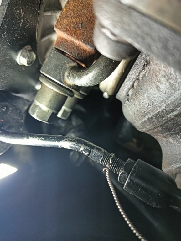

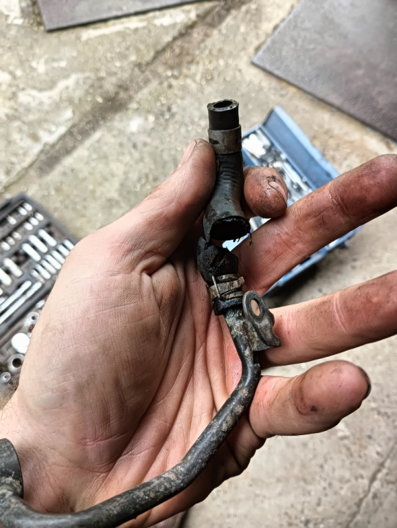

Comme un problème ne vient jamais seul sûr cette voiture, durite de ldr du turbo qui explose :aie:

Durite remplacé, non sans mal, j'en ai profité pour changer l'actuator de la wastegate par un modèle "fixe".
1h30 pour remettre la vis banjo du bas. Avec l'actuator enlevé j'avais de l'espace pour travailler, la durite étant rigide c'est vraiment la misère, ça ne tombe pas pile en face et il faut forcer pour que ça passe et il ne faut pas faire tomber les joints cuivre :x
On a aussi désactivé toutes les protections dans la MS, j'ai été faire un tour et elle prend ses 7000tr sans problèmes! Reste a trouver quel paramètres foutait la merde...
Haha je me rappelle de cette durite, j'avais tellement pesté sur la mienne lors de son remplacement :aie:

Elle est quand même vraiment mal mise cette durite :aie: et la durite rigide en dessous n'est pas vraiment plus facile...
