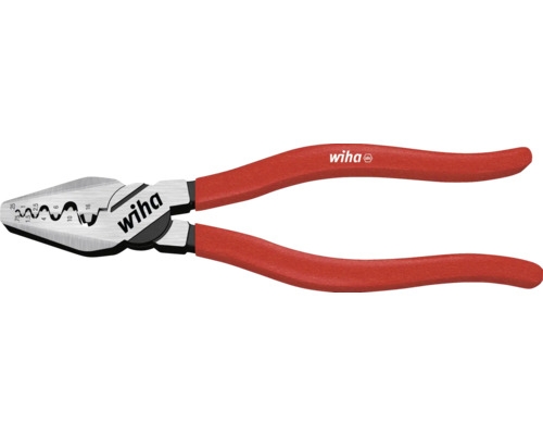

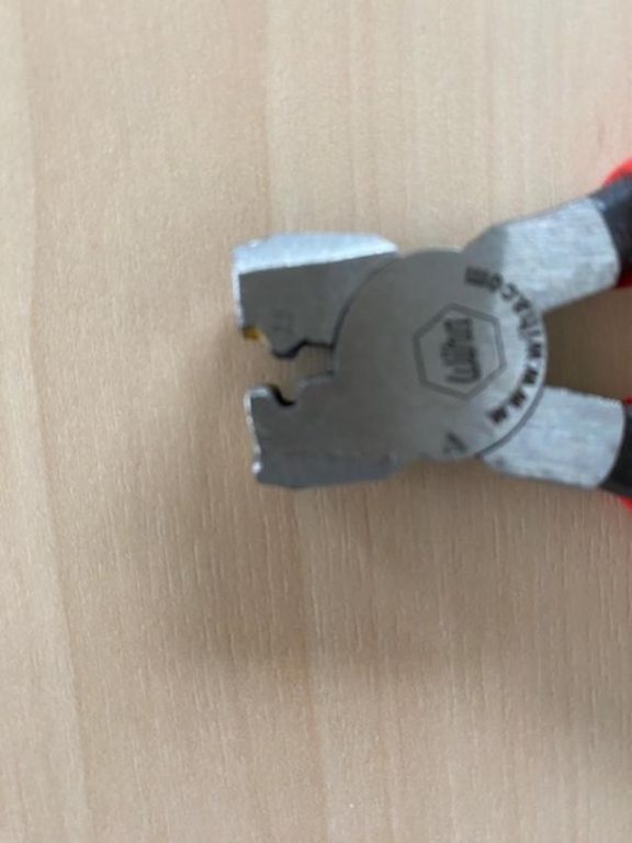

De mon coté, j'ai" investi " dans une pince à sertir les cosses electrique dont j'ai coupé une partie du bec... C'est un peu plus bricolage, mais vu qu'il s'agit simplement de créer un rebord / ou une lèvre a l'extrémité des conduites alu pour éviter que les raccords silicone ne glissent, ça fait le job. Faut juste une bonne poigne! :aie:
modifiée en ça
Comme on trouve desormais les outils appropriés à moins de 100 balles, chacun se fera son opinion sur la pertinence ou pas de ma solution pour des outils dont on ne se sert que TRES rarement...

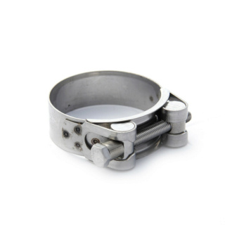

Pour du piping (avec ou sans bourrelets, je ne parle pas de toi Cherub hein :D ), pour moi il faut ce type de collier, rien d'autre :
MX5 Strato blue mica
Message Publié : Lun 1 Juil 2024, 15:48
Message(s) : 14325
Ça va j'ai pas trop de bourrelets :lol:
C'est ce type de collier que j'ai mis, sauf sur l'intercooler ou se sont ceux d'origine. Je vais me reprendre 2 bons colliers.
