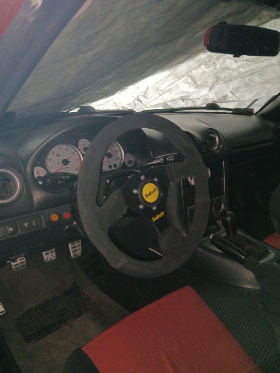

J'ai remplacé mon volant par un petit sabelt 330mm. Par contre, est ce qu'il y a un couple de serrage pour l'écrou centrale ? Ma direction me semble super dure :aie: comme si quelque chose était en serrage.
Si vous avez une idée.
Message Publié : Ven 2 Août 2024, 19:03
Message(s) : 8989
40-49 N.m ;)
Décidément tu as tout le temps la poisse :aie:

Par contre, mettre le moyeu avec le clock spring c'est vraiment une misère.
Message Publié : Sam 3 Août 2024, 10:31
Message(s) : 7688
Tu as changer le moyeu du coup ?
Le serrage doit être respecté et avec la partie conique si elle est conforme il n'y a aucune raison que cela frotte sur l'empilage.
Message Publié : Sam 3 Août 2024, 11:02
Message(s) : 14324
Oui j'ai remplacé le moyeu.
Mais impossible de trouver un moyeu pour NB, chaque fois c'est juste indiqué MX5...
Du coup c'est du bricolage pour faire passer le clock spring.
Ça serait plus simple si on pouvait s'en passer...

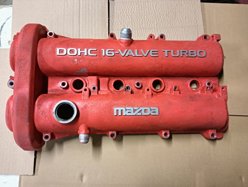

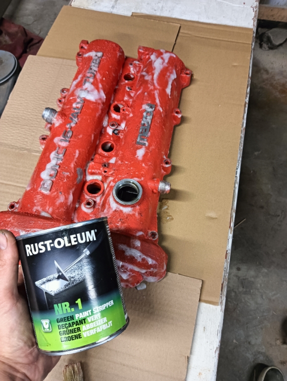

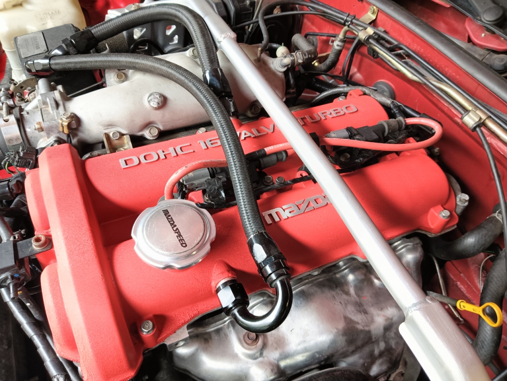

Bon, attendant autres choses je m'occupe de mon couvre culasse. La peinture pellait par endroits.
Du coup, démontage, décapage, et peinture.
J'avais commencé avec un décapant HG, c'est vraiment n'importe quoi, après une heure la peinture ne bougeait toujours pas. J'ai donc utilisé un décapant professionnel. Le temps de l'appliquer partout que la première partie partie était pleine de cloques :etonne:
Un coup de grattoir et de brosse métallique, tout est venu sans problèmes.
Mise en primer, puis 3 couches de peinture vermiculé et un coup de décapeur thermique plus tard le résultat est vraiment sympa.

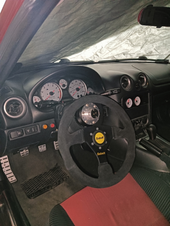

Je reviens d'un petit tour avec la mx. Le volant est vraiment dur a tourner et il ne revient pas en place tout seul.
J'ai donc viré le clock spring et plus de soucis, a nouveau fluide. Pourtant on doit quand-même pouvoir conserver cette pièce ne serais ce que pour avoir le klaxon non?
Comment est on sensé faire le montage?
Il y a vraiment un truc que je ne pige pas :?

De mémoire il existe vraiment des moyeux pour NB mais ils valaient une couille !
Reprendre au tour n'est pas possible en comparant ton moyeu d'origine à celui-là ?
Message Publié : Dim 4 Août 2024, 11:54
Message(s) : 6982
Oui j’en ai un. C’edt un nrj la marque ou un truc du genre.
Message Publié : Dim 4 Août 2024, 13:05
Message(s) : 14324
NRG ne fait que pour NA.
Message Publié : Dim 4 Août 2024, 17:33
Message(s) : 14324
Reste a trouver une solution pour le klaxon, mais c'est déjà sympa :love2:
