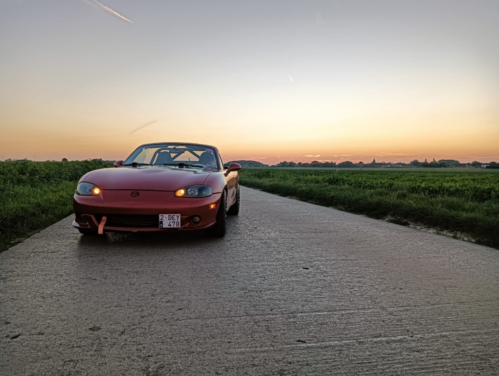

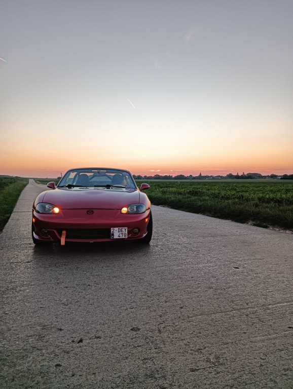

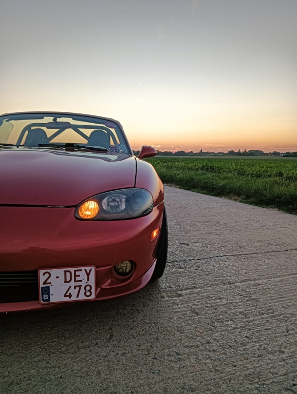

Belles photos ! :oui:
:bien: :bien: :bien:

Sympa ces photos :jaime:

Sympa les photos en effet ! :faim:
