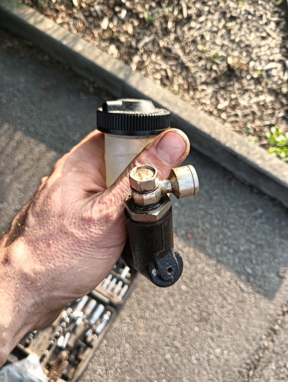

J'ai reçu mon nouvel émetteur d'embrayage, c'est un brembo commandé sur autodoc.
Par contre la fixation de la durite est un peu différente et ça force un peu.
J'avais prévu de mettre une durite aviation mais pour le coup ça m'embête un peu, j'ai l'impression d'avoir un émetteur de NB.
Alors que celui d'origine a une vis banjo.
Bon, j'espère que ça ira jusqu'à ce que je mette la durite aviation.
Reste a purger correctement.

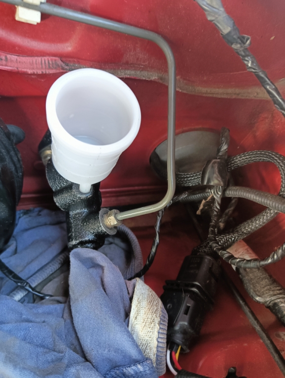

Après quelques galères avec le récepteur d'embrayage j'ai réussi a purger correctement le circuit d'embrayage.
Bon par contre j'ai l'impression que la butée est pas en forme :aie:

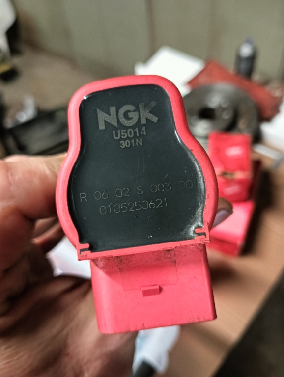

Il a récemment bossé sur une caisse sympa et m'a filé des pièges récupéré sur le bloc HS :D

Message Publié : Mer 25 Sep 2024, 12:51
Gallardo ou R8 ?
 Sujet du message : Re: la mazdaspeed de cherub
Message Publié : Mer 25 Sep 2024, 22:38
Message(s) : 14324
R8.
Mais si j'ai bien suivi se sont les mêmes blocs.
Message Publié : Jeu 26 Sep 2024, 07:35
Message(s) : 3900
Localisation : Poitiers
Oui même chose. On les trouve aussi sur toutes sortes de TFSI.
J'ai monté les U5015 parce que je ne les voulais pas rouges :ricane:
