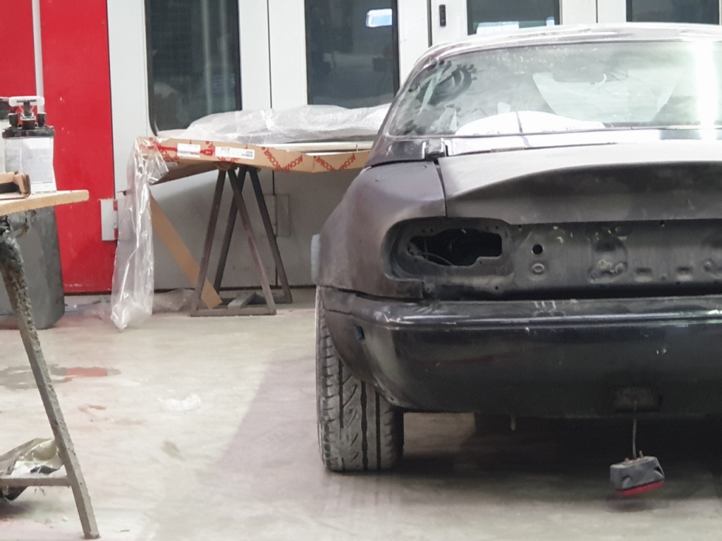

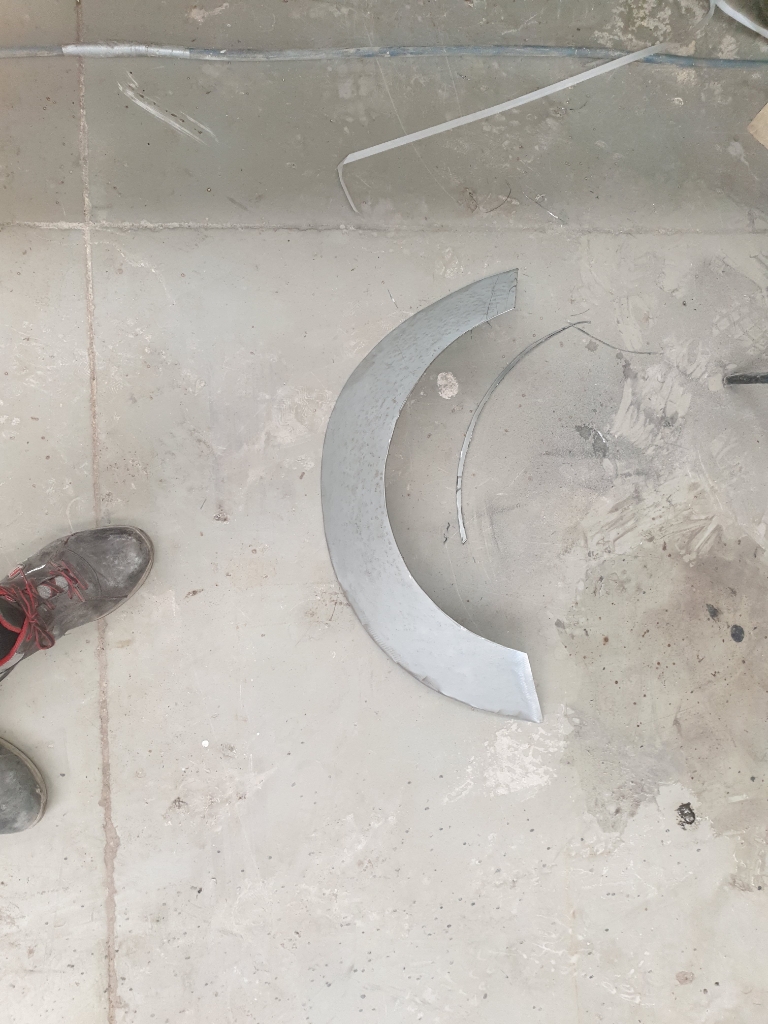

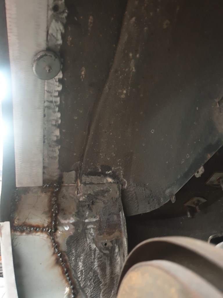

Bonjour à tous. Après une longue absence, retour sur la MX5... Vive les vacances !!!
Je reprends le projet, à commencer par la refonte des ailes AR.
Objectif : tôlerie finie au 15 Aout
Découpe, mise en forme et présentation du nouvel arche de roue
Quand je pense au temps passé à modeler les ailes ça fait un petit pincement au coeur !!! :non:
... Mais la nouvelle forme me plait vraiment plus !!! :love2:
La suite fin de semaine, le temps de finir le passage de roue et d'attaquer la N°2 !!!

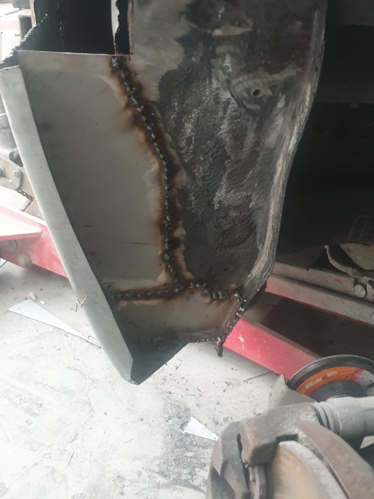

La partie chia... : le passage de roue. Vive le patchwork !!!
Cette fois j ai pris de la tôle 10/10ème galvanisée pour l'ensemble du travail sur les ailes. Un peut plus lourde mais bien plus durables sur ces partie très exposées.
Je n'ai pas envie de revoir de la rouille revenir l'année prochaine !!!
On commence à deniner les lignes définitives de la voiture

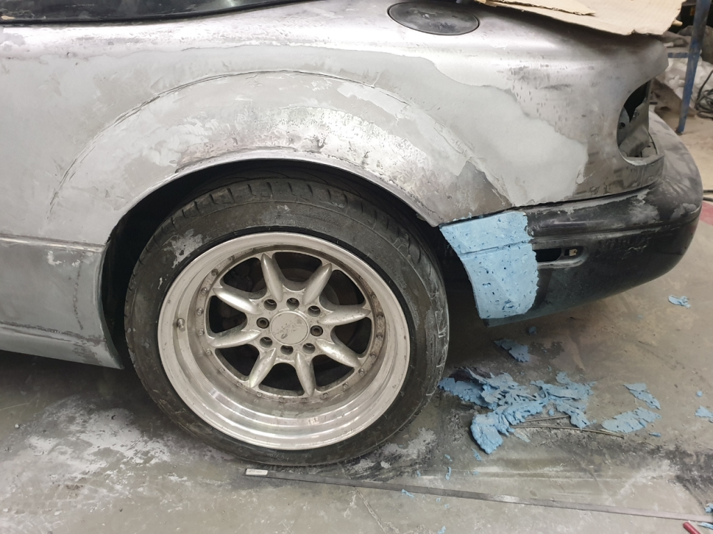

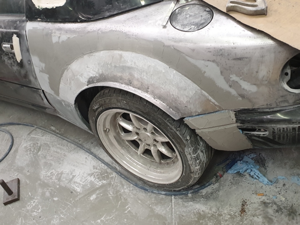

Ça y est... 1 ère aile finie !!! :beer: et découpes de la deuxième faites.
Ça avance doucement...
La bavette sera un peut plus discrête une fois les finitions faites mais de visu le look générale est top !!! :love: (Mais bon je ne suis pas très objectif :ptdr: )

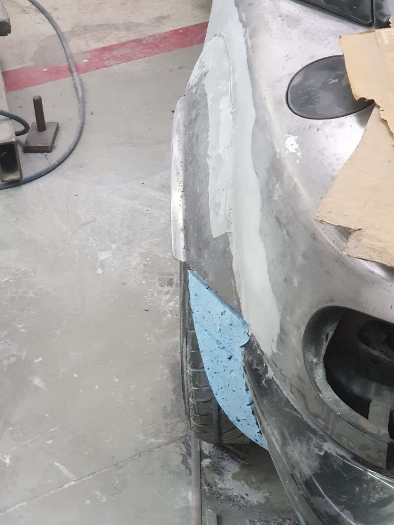

Ce matin petit break sur la tôle et surtout envie de voir ce que mes idées vont données...
Réalisation du master pour le sabot AR...
Je voulais absolument garder la ligne des ailes avant...
Une fois finalisé et poncé le moulage servira pour le moulage en polyester
Message Publié : Mar 20 Août 2019, 14:04
Message(s) : 9964
Comment vas-tu fixer le sabot au pare-chocs ?
J ai prévu de noyer des boulons dans la résine et plarines/écrous à l intérieur du parechoc

J'explore le côté obscur de la Miata :D :D :D
Message Publié : Mar 20 Août 2019, 14:51
Chouette boulot ! Mais je ne comprend pas le coup de la "lèvre" horizontale à l'arrière :?
Message Publié : Mar 20 Août 2019, 15:12
Inscription : Lun 9 Avr 2018, 10:59
Message(s) : 106
Localisation : Lyon
La voiture rétrécie sur l arrière, obligé pour bien couvrir la roue.
. C était ou je faisais des ailes asymétriques mais ça me tirait l'oeil ou la bavette. Vu qu ik y a pas mal de véhicules moderne qui ont ce genre d'accessoir je me suis lancé.
Les photos ne rendent pas justice au look réel...
