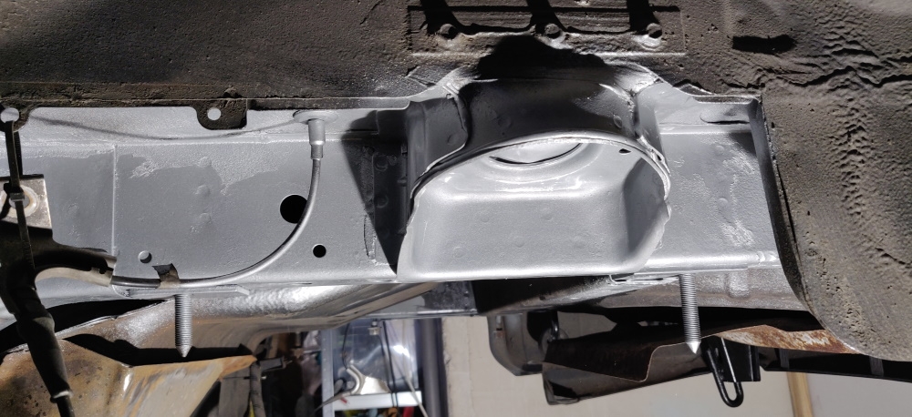

J'ai fini de "gratter" les soubassements de l'auto. Comme d'hab, même technique: je décape à la brosse métallique sur la disqueuse, je finis à l'acide, je rince. Certains endroits sont difficilement accessibles, j'y suis allé avec la perceuse et une petite brosse rotative.
J'ai aussi utiliser du convertisseur de rouille aux endroits stratégiques (entre les tôles par exemple).

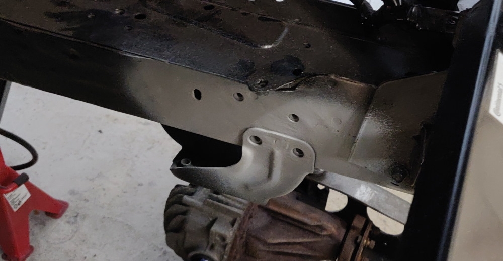

Une fois le tout sec (6-8h), j'ai repris tous les soubassements avec du zingage à froid. Voici d'ailleurs une photo du passage du roue commencé précédemment.
La prochaine étape sera l'application d'un apprêt noir, suivi d'un anti-gravillon et pour finir, un peu de peinture noire de base. C'est bientôt fini :)

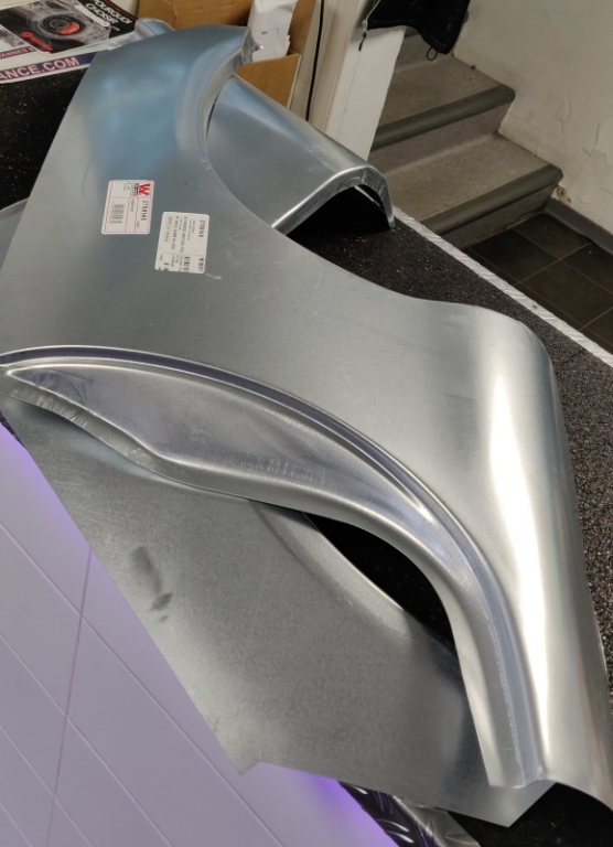

Pour le reste, j'ai reçu les 2 ailes arrières qu'il faudra attaquer. Cependant, je ne peux pas le faire aujourd'hui. La voiture est levée aux points stratégiques à reprendre. Il faudra la poser et la re-soulever en laissant de l'espace pour travailler. Ce sera donc pour après le remontage des suspensions.

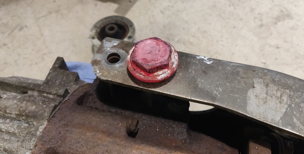

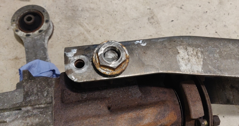

Mon autre point dur: IM-POS-SIBLE de desserrer cette foutue vis qui maintient la traverse au diff! J'ai commencé par forcer, j'ai foiré la tête de vis d'origine. Rien ne fonctionne: clé à choc, Barre de 2.50m de long, chalumeau, dégrippant, etc. La tête de vis a fini par s'arrondir. Je l'ai donc coupée pour faire place nette et passer au plan B.

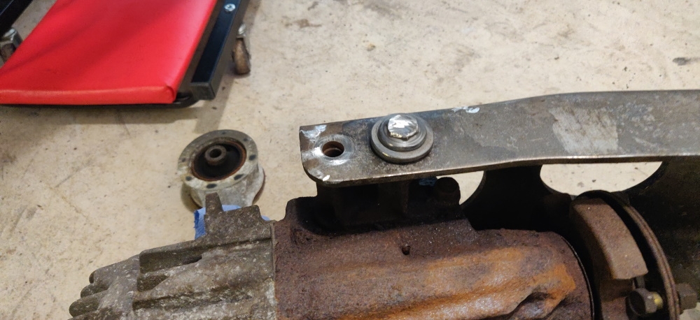

Le plan B, je recycle l'écrou du roulement arrière. Je l'ai aussi cisaillé pour gagner en place.
Je l'ai ensuite soudé au TIG, bien chaud en faisant attention d'avoir une pénétration importante et en soudant longtemps (pour chauffer à mort la vis pour la dégripper)
Une petite photo du résultat quelques secondes après la fin de l'opération, c'est encore tout chaud :roll:
Un ami m'a prêté une péteuse Wurth avec un couple de desserrage de 610Nm. Rien ne bouge malheureusement :x
Je vais essayer de demain avec une douille à choc plus lourde que ma douille normale (32mm). On verra si ça bouge.
J'ai une deuxième clé à choc (techniquement, j'ai actuellement 5 clés à choc à la maison :ricane: ), pneumatique cette fois, donnée pour 900Nm, on essaiera plus tard. J'ai voulu le faire aujourd'hui mais ma connexion rapide s'est pétée en déboitant la soufflette avant d'essayer la péteuse :aie: Il me faut donc une nouvelle douille rapide, on verra donc plus tard.

Je sais pas si la soudure sur la tête de vis va améliorer le truc, ça met une forte pré-contrainte en refroidissant... Percer le centre de la vis puis extraire?

Pour la vis grippée, perso, j'aurai soudé dessus directement une grande barre, mais vu les couples que tu lui à mis sur la tronche, ça n'aurait surement pas bougé non plus avec cette méthode.
J'ai bien peur que ça ne bouge pas même en reperçant pour essayer à l'extracteur.
Une méthode que j'ai fait une fois, mais c'est très long et délicat. C'est de percer la vis bien au centre et bien dans l'axe et tu perces de plus en plus gros jusqu'à être au diamètre du fond de filet de la vis. Après il ne reste plus qu'à évacuer les filets de la vis qui seront resté dedans. Ce qui est vraiment compliqué c'est de percer bien au centre et de rester bien dans l'axe car sinon tu bouffes un peu le taraudage de la pièce que tu comptes réutiliser.

Sinon il y a une dernière option, tu peux chasser la vis après avoir couper la tête de vis et éventuellement chauffer au chalumeau. J’avais bien galérer aussi. Les écrous à l’opposé c’est des inserts qui sont ancrés dans le PPF. En tout cas chapeau pour le boulot, je serai sûrement obligé d’y passer un jour ...

C'est un axe traversant, donc la méthode de Fred est la bonne…
Plus qu'à faire le bourrin. Tu peux utiliser aussi un perfo en mode burineur, ça peu aider.

Pour la vis, je vais tenter la douille à choc - un pote mécano m'en prête une - on verra. Sinon, on passera à l'étape suivante - Bourrinage et découpe. Mon inquiétude sur cette méthode est l'insert en alu de l'autre coté de la traverse, si je l'abime - il faudra trouver une autre traverse :sic:

J'ai refait des essais hier, rien ne bouge :tantpis:
Je vais aller avec mon PPF et mon diff voir un pote garagiste qui doit avoir une clé à choc de compèt', on verra s'il y arrive. Sinon, je couperais l'écrou (qui fait désormais 40mm de large au lieu de 15 :aie: )

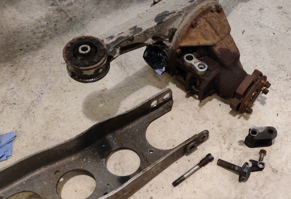

J'ai vaincu ce WE :aie: mais il y a eu des victimes.
J'y suis allé avec une barre de 2m de long au bout d'un gros cliquet poids lourd. La vis tournait mais elle ne s'est pas dégagée. C'est l'insert en alu qui est tombé. J'ai fini au marteau et j'ai casse l'insert en fonte car tout était grippé. J'ai un diff ouvert en rab au garage avec la pièce dessus en bon état, ça ne me pose donc pas de problème.
J'ai fini à la disqueuse au milieu.

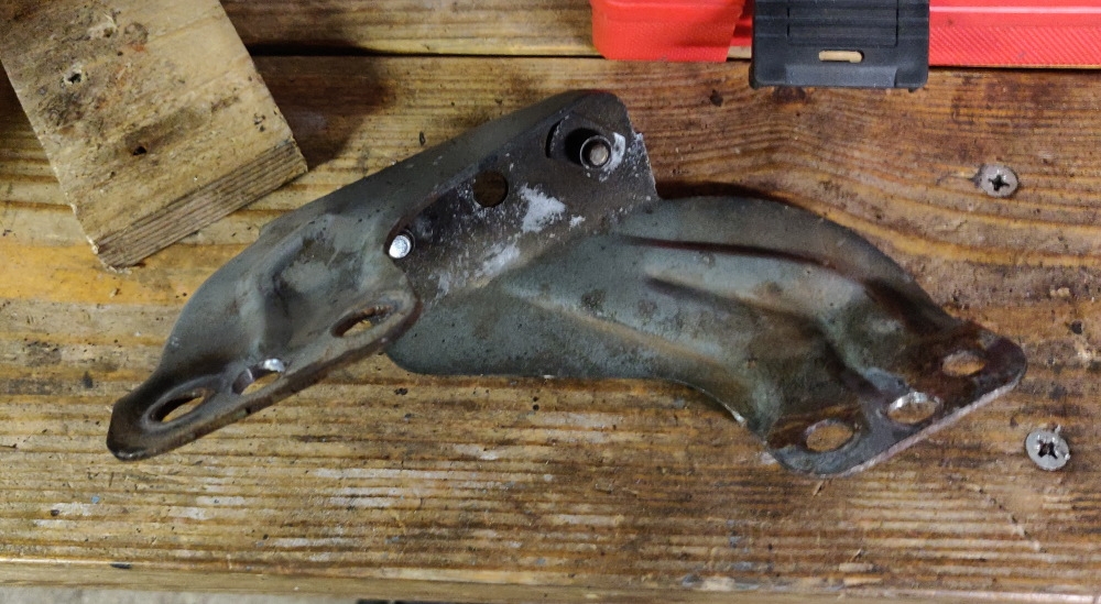

Etat initial

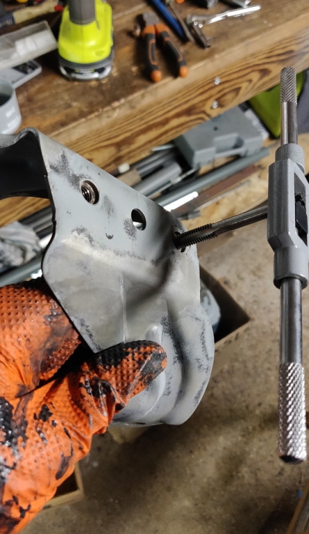

Je décape et je taraude les pas de vis qui posent un soucis.

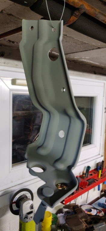

Pose d'un apprêt galva à froid qui sera suivi d'une couche d'apprêt et de peinture. Pour les + observateurs, il ne s'agit pas de la même pièce sur les 3 photos mais c'est pour donner une idée, j'ai fait les supports de barre stab en même temps que les supports inférieurs de radiateur.

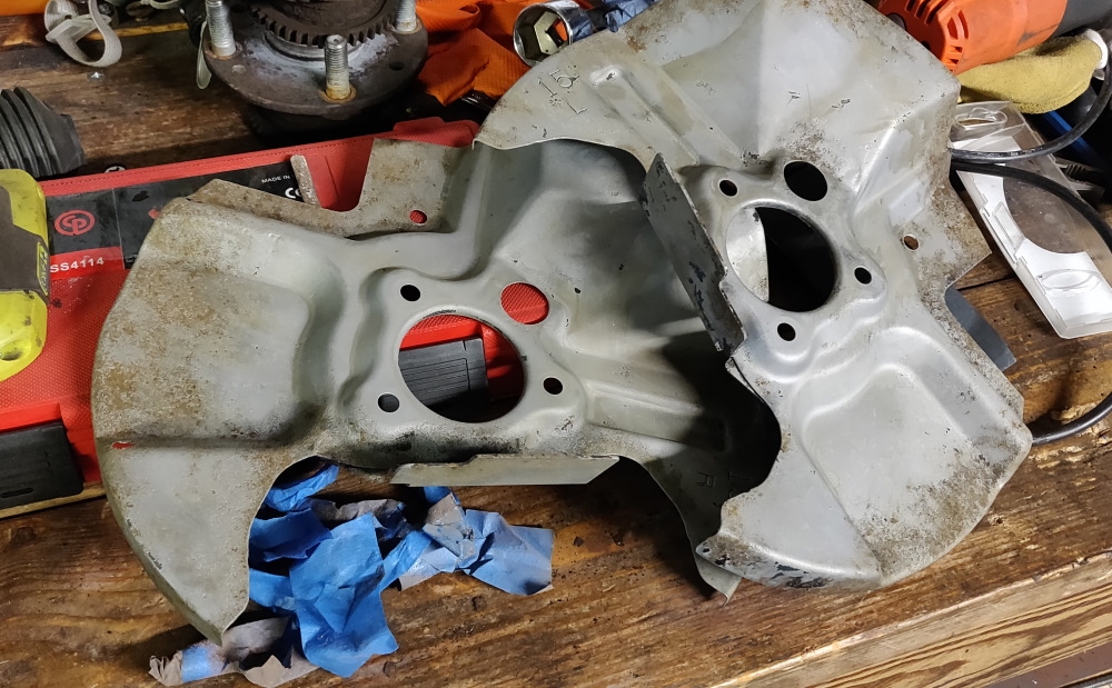

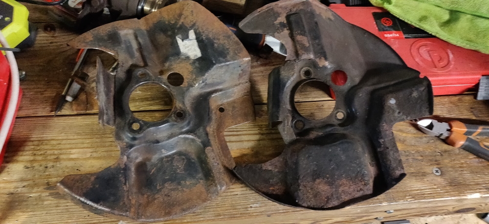

La gueule des flasque de frein avant: moches et rouillées
Je décape vite fait à la brosse puis avec un sablage rapide - pas envie de faire du zèle sur ces pièce qui seront reprotégées ensuite (et que je compte remplacer rapidement par des écopes pour les freins)
