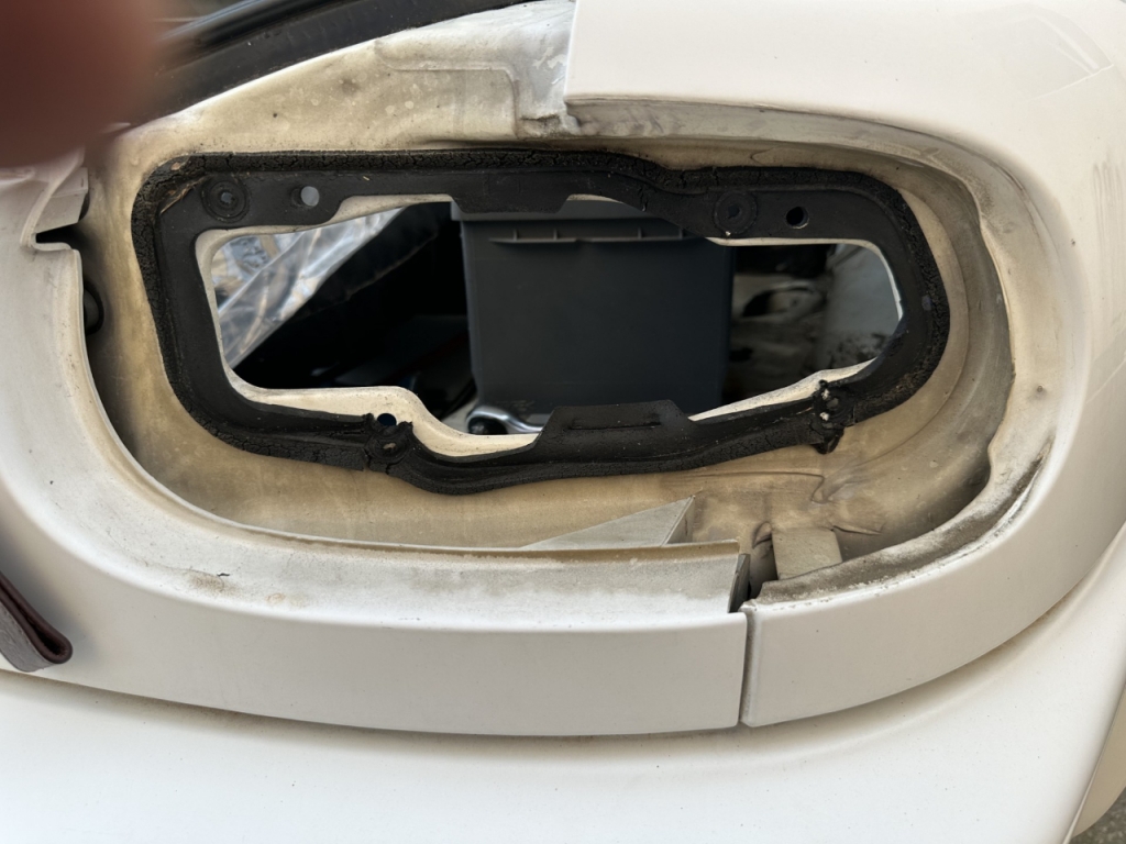

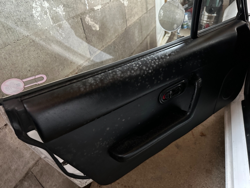

Toujours le problème d'infiltration d'eau dans le coffre qui m'a donné une belle surprise quand je l'ai mise en hivernage : tout l'intérieur recouvert de moisi, j'ai donc fait un gros detailing au vinaigre.. :vomi:

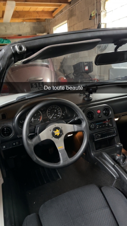

Jantes Enkei de NB Phoenix (bientôt thermolaquées en bronze) et volant MOMO Tuner chiné sur LBC pendant les fêtes pour remplacer le momo d'origine bien fatigué et me libérer de la place pour les jambes.

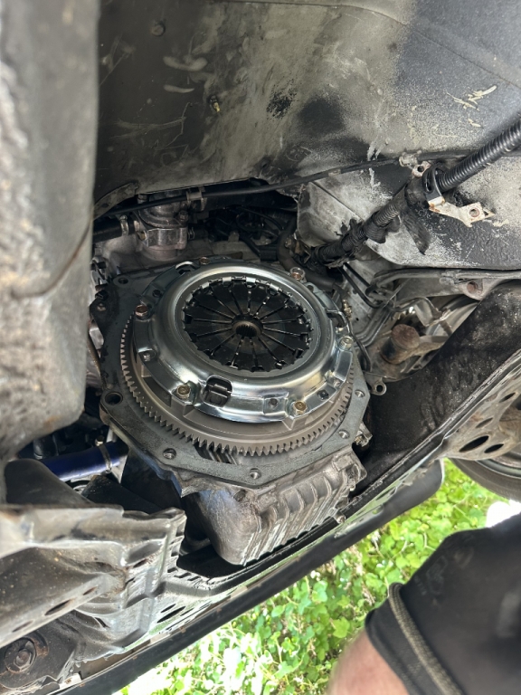

Le joint de spi de sortie de vilbrequin a été changé, embrayage Exedy renforcé stage 1 accompagné de son VM allégé montés aussi. j'en ai profité pour faire un shifter rebuild et monter un short shifter.

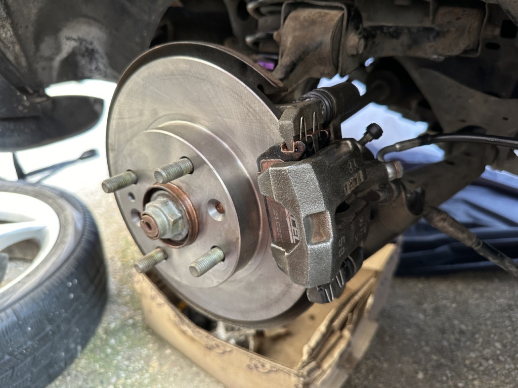

les 4 étriers de freins ont été nettoyé et reconstruits avec des joints tout neufs. Montés avec des durites aviation goodridge, plaquettes Dixcel et disques type origine.
Gros changement positif par rapport au freinage fatigué que j'avais avant.
J'ai monté une batterie westco neuve, changé tout les joints de coffre et de feux arrières afin de stopper l'infiltration d'eau et la moisissure qui allait avec..

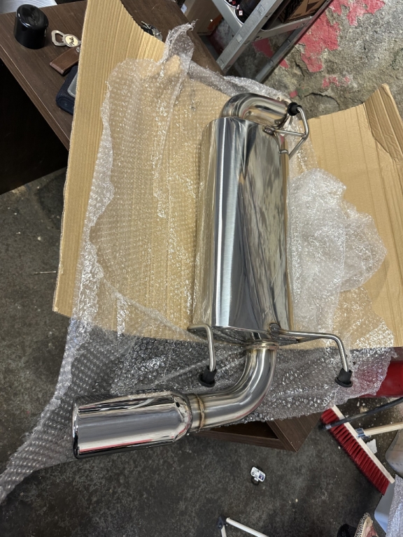

Retour à l'atelier (parce que oui la NA et sa soeur la coccinelle ont désormais un atelier familial :) ) avec le Montage d'un catback MX5 Parts pour remplacer l'ancien qui avait un peu froté le sol et qui était troué..
Meilleur son et jolie pièce en attendant de trouver un silencieux sympa au japon.

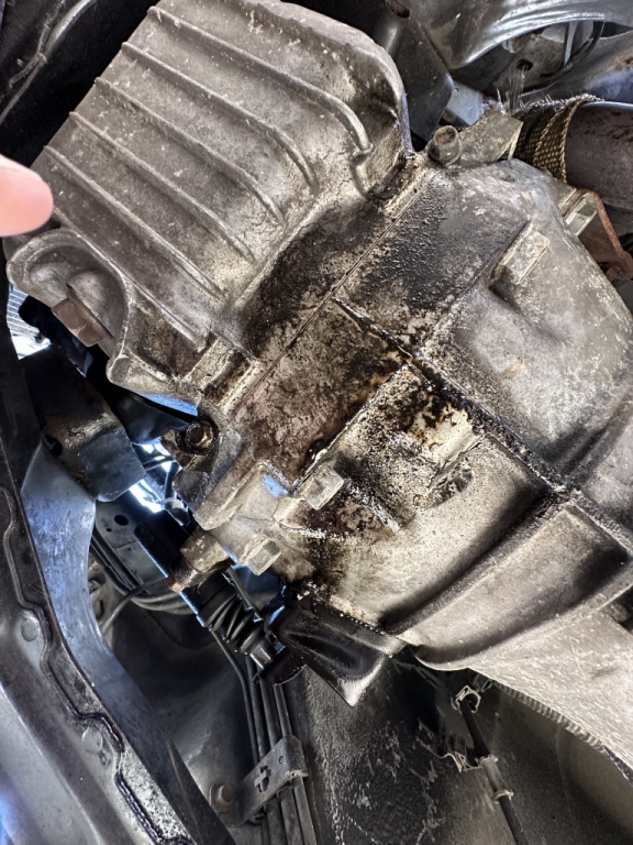

Par contre en regardant le dessous de l'ensemble Moteur/Boite, Je remarque que j'ai toujours de l'huile Moteur qui suinte et je ne sais pas d'où cela peut venir... help.

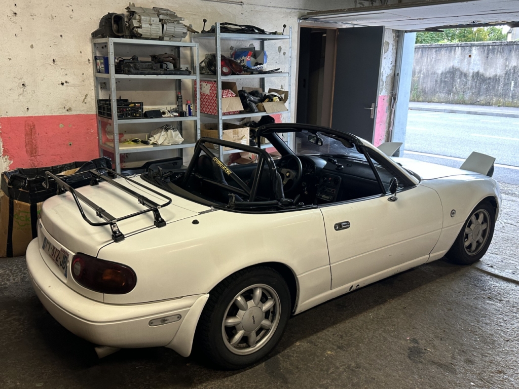

J'ai aussi fait l'acquisition d'un porte baggage pour le road trip que je prépare fin du mois.

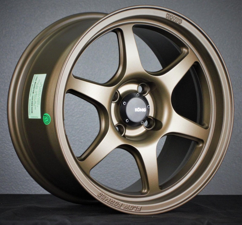

Des jantes sont en cours de livraison, à défaut de pouvoir attendre pour le délai de livraison de RPF1 je suis parti sur un modèle de chez König en Bronze.

pour la fuite tu as changé les joints demi-lune du carter inférieur?

Hey j’ai juste changé le spi de vilebrequin au final la fuite avait vraiment l’air de venir de là et pas du carter
j'ai fait la même et j'ai eu tord, j'ai toujours la fuite :aie:
