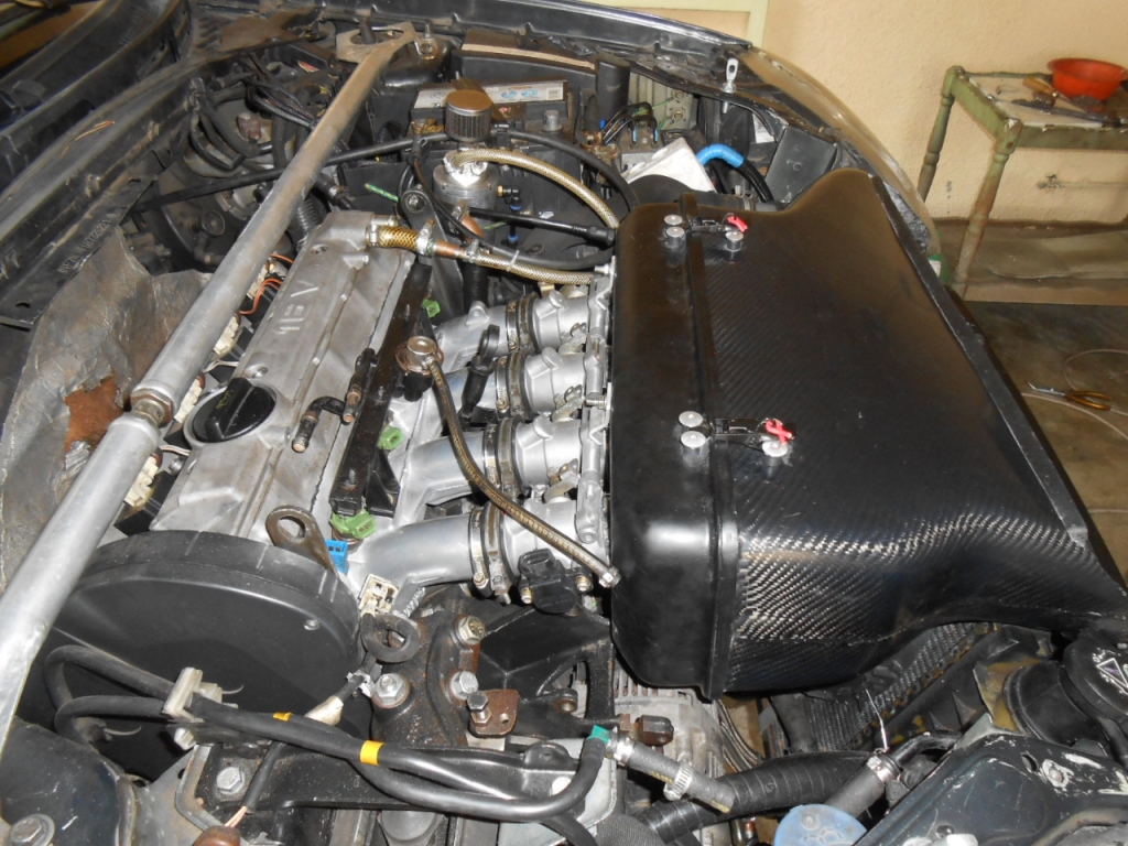

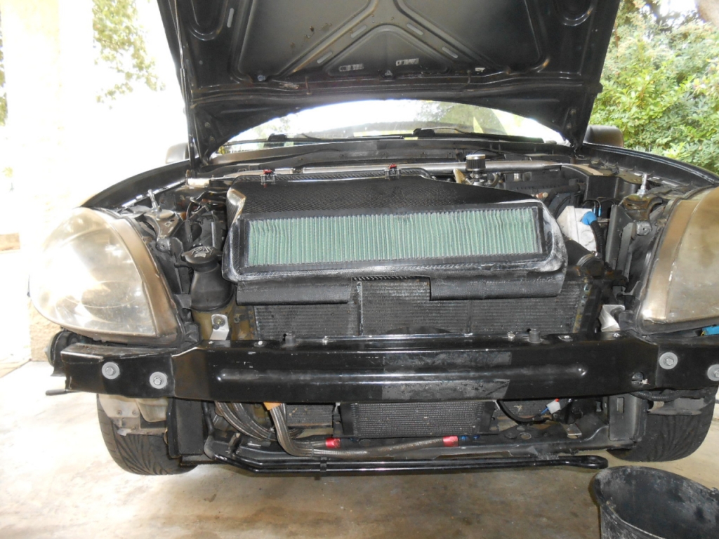

alors pour vous faire rigoler un peu:
sur mon antiquité pistarde (Xsara VTS167 phase 2),il m'avait pris d'installer,pour coiffer une admission à 4 papillons,une boite à air de 306 maxi evo2.j'avais évidemment une gestion programmable pour gérer toute cette quincaillerie.
Le bruit était fantastique,mais bien moins que la consommation,qui était passée de 8-9l/100 à plus de 15l/100 en transfert (vitesse stabilisée sur route ou autoroute,en cinquième).Passage au banc: je ne gagnais quasiment rien,par rapport à l'admission OEM,de la boite à air à la culasse.
J'ai tout revendu vite fait,et très bien: les adeptes (fortunés) du tuning se sont jetés dessus.
ça claque zouli,mais ça n'avance pas....j'avais enfin compris que sur un atmo c'est très compliqué de gagner beaucoup en restant légal vis à vis de la pollution.....et c'est très facile de dépenser beaucoup.

Woaow ! Difficile de faire plus direct ! :o
Mais ta conclusion ne m'étonne pas.
Mes expériences en atmo concernent surtout la moto. Mais j'avais bien compris que le moteur a besoin de flux d'air stabilisés :oui:
Or, pour stabiliser il faut de la longueur et des volumes.
Avec si peu de volumes pour stabiliser les flux d'air, il y a des turbulences néfastes, différentes à chaque régime, à chaque vitesse (turbulences devant l'entrée de la boite à air, effet de l'admission dynamique), à chaque densité de l'air (température, hygrométrie, altitude), ... :aie: Un vrai casse-tête pour le débitmètre d'air.
En turbalisation c'est différent car c'est le turbal qui va mettre tout le monde d'accord et pousser toujours le même volume d'air réel par rapport au volume d'air mesuré.
