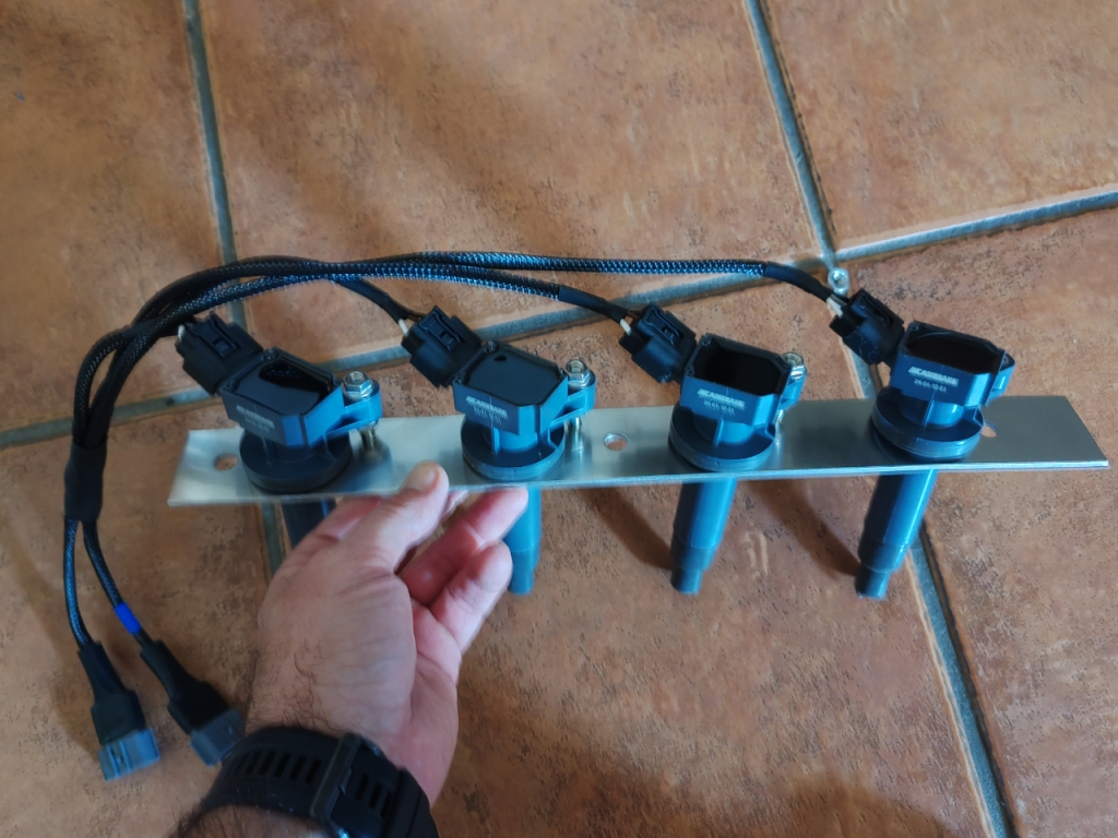

Suite à la commande des bobines Toyota, il va falloir que je paramètre sur tunerstudio pour pouvoir les utiliser correctement.
Du coup je viens à la pêche aux infos.

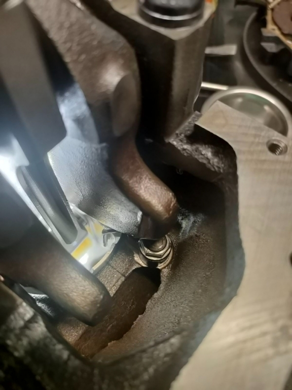

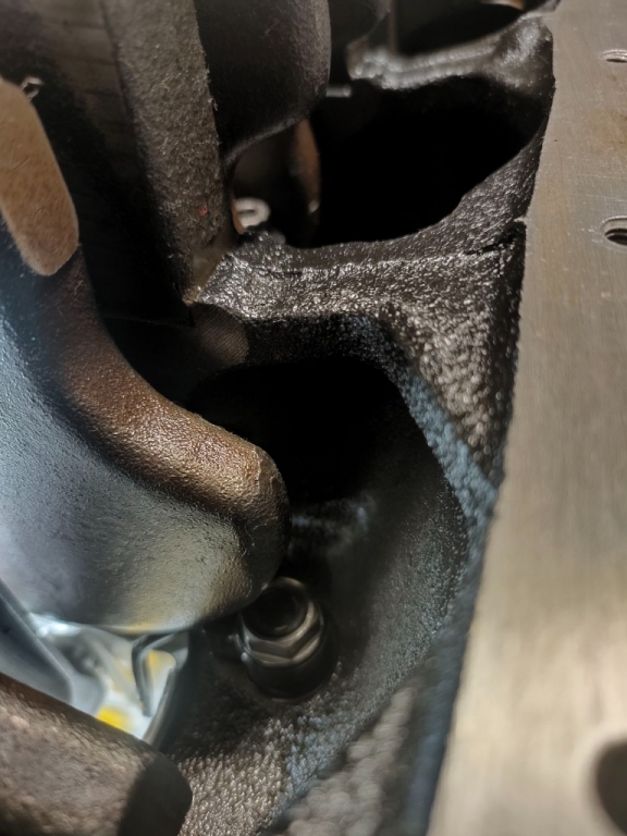

Bon remontage du bloc commencé ça c est le point positif
Point négatif les pistons wiseco touche les gliceurs d huile
Apparemment fait récurrent avec cette marque.
Gicleurs maruha une solution?
Des idées pour me sortir de la

Tu les tord ou raccourcie un peu pour que ca passe .
C est envisagé en dernière solution
Une alternative serait préféré mais si c'est la seul solution je les tords
https://bofiracing.co.uk/performance/en ... x-5-na-nb/
Une solution alternatives possible ? Ou même résultat ?

Gicleurs maruha commandés quand j ai tordu les oem un plat et apparu
J ai pas voulu prendre le risque de les remonter.
Bobine crayons à installer :D

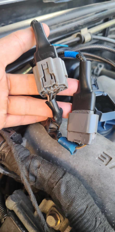

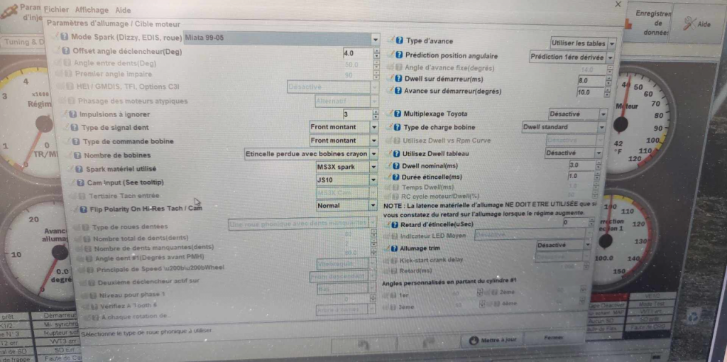

Besoin d aide svp
J ai monté les bobines crayons et je ne démarre plus
Bien changer les paramètres dans tunerstudio
Des idées pour me aider

Salut,
tu as installé la 36-2 aussi ?

Nyquist a écrit :
Salut,
Non pas encore, d abors je la fait tourner avec les bobines crayons après on verra par la suite

Tu as quoi comme gestion ?
Le mode "étincelle perdue avec bobines crayon" utilise 4 sorties pilotées 2 par 2. Suivant ta gestion, il faut remettre l'autre mode: le waste spark (j'ai pas le nom français). Celui là utilise que 2 sorties.
Ton dwell me semble aussi élevé pour ces bobines
Une ms3 mini
Après tout ce qui est de la gestion c'est du chinois pour moi :D
