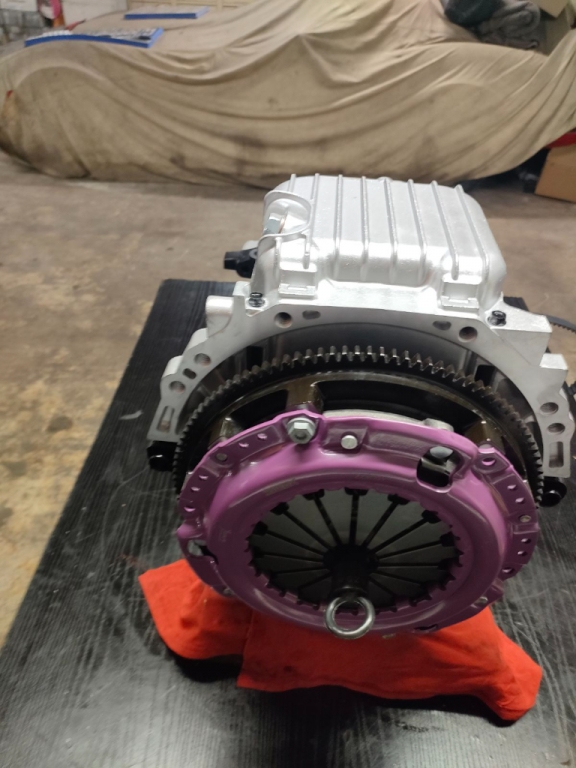

Plus neuf que neuf :woo:

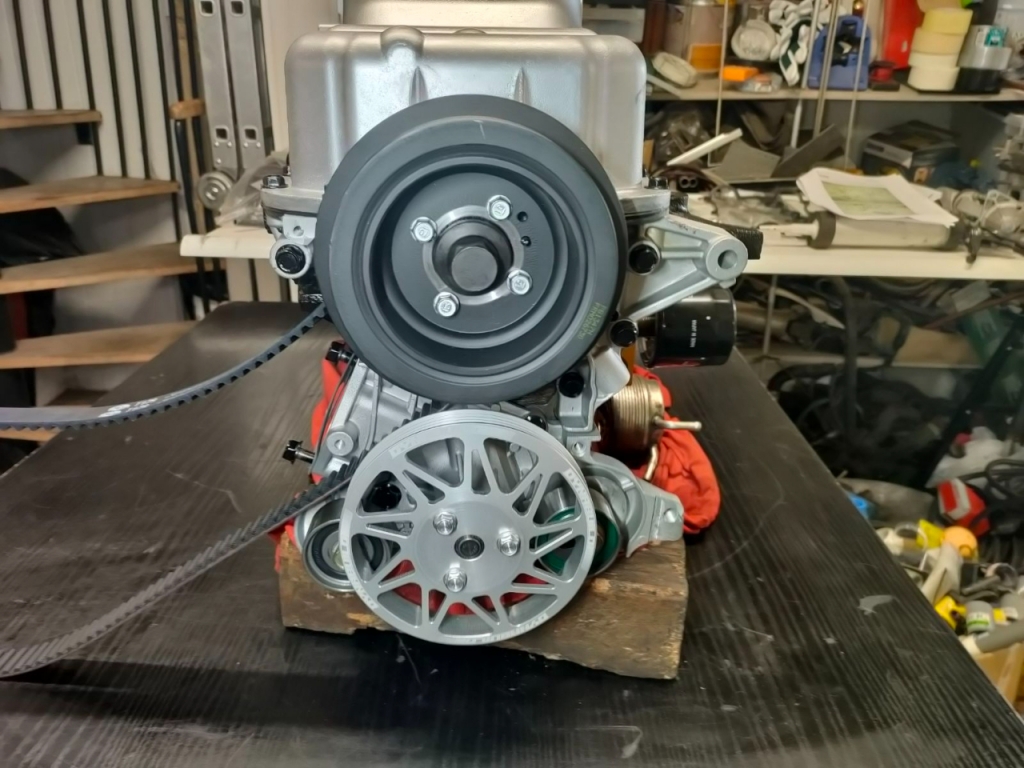

Après 2 ans de attente mais vu le résultat ça valait le coup

Plus beau que d'origine :bave:
Prépa atmo ou suralimentation ?
NB 1.8 Rouge '98
Atmo je kiffe trop le son des itb

Tellement beau qu'on a presque envie de le disposer comme une oeuvre d'art et l'admirer ! :love2:
