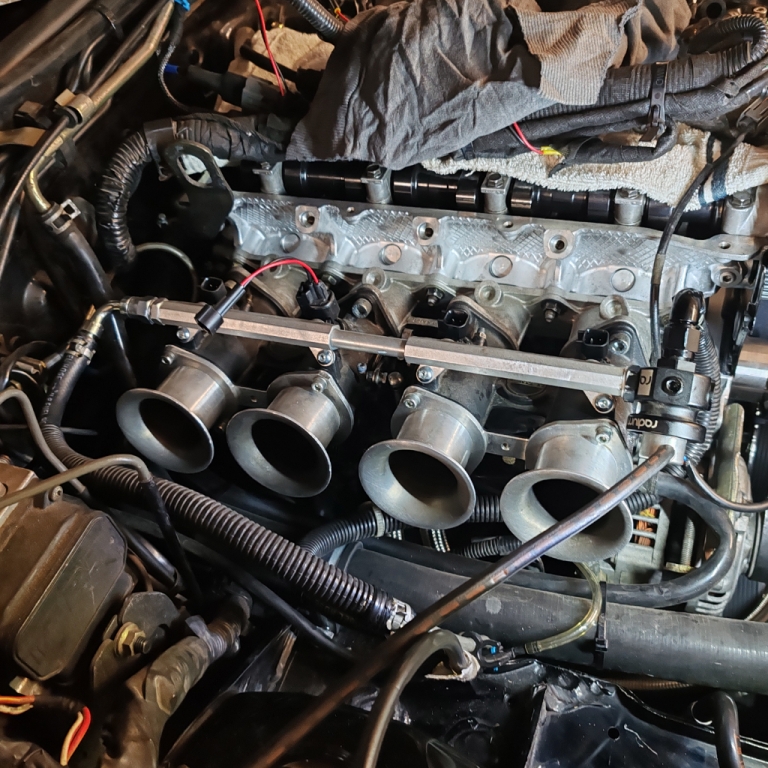

Ok, c'est un kit du commerce, pas une adaptation de papillons et injecteur provenant d'autre chose (je pense aux motos).
 Sujet du message : Re: Upgrade pièces pour ma nb
Message Publié : Mer 8 Jan 2025, 10:02
Inscription : Jeu 18 Avr 2019, 20:00
Message(s) : 898
Localisation : Var
Oui ç c'est un kit jenvey

de bien belles trompettes ! :love:

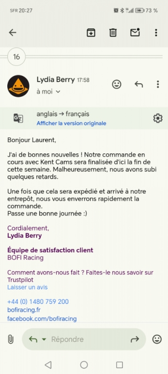

Un mails qui fait plaisir, bientôt de retour sur la route.
Enfin si pas de surprise à la remise en marche :blague:

en voilà une nouvelle qu'elle est bonne :beer:
j'croise les nougats pour toi poto : que le tour de clé final fasse son office au quart de tour ! :jap:

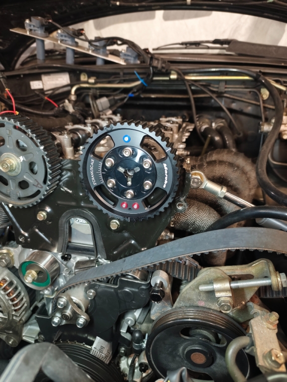

Pastilles acc ok distribution calée ce soir
Mercredi premier tour de clé après 6 mois de sommeil :D

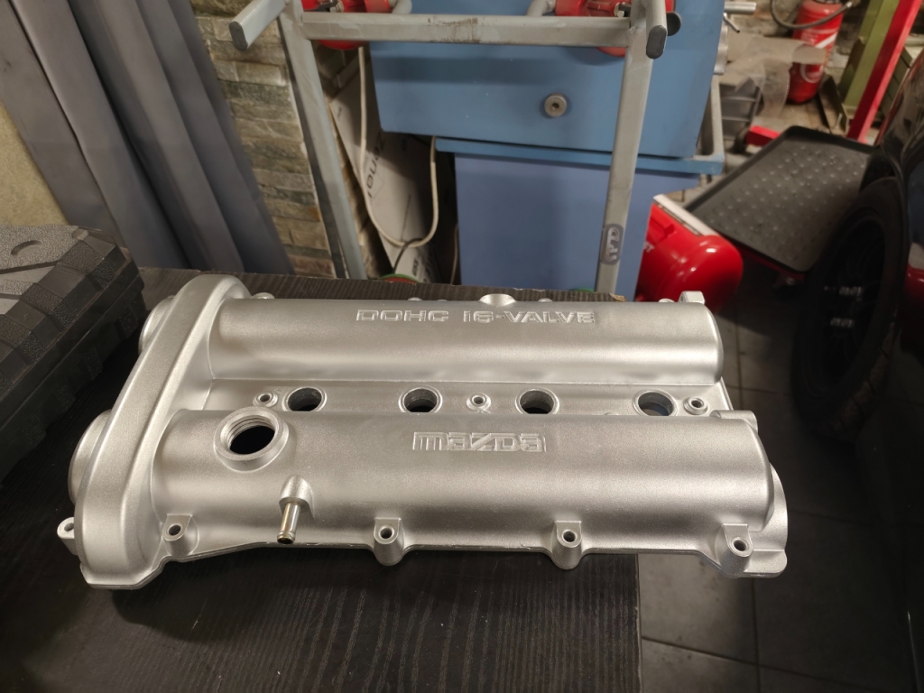

Localisation : Var
Plus que le faisceau le plein de LR et d huile et de retour sur la route

Superbe, ça brille, ça en est éblouissant :D :bien:

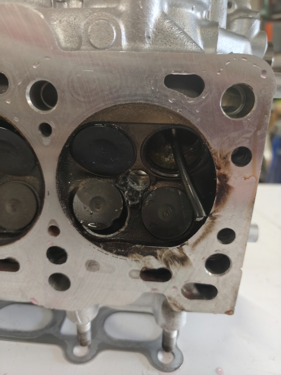

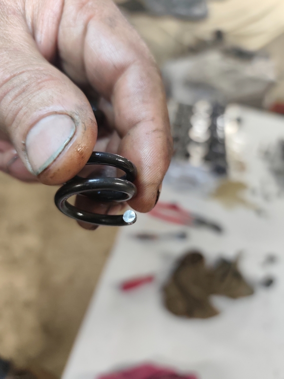

Bonjour a tous
Des nouvelles pas joyeuses ni pour mon portefeuille ni pour la mx5.
Casse d un ressort de soupape neuf après 70 kilomètres de rodage,
Du coup retour à la case départ

ouch ! ça c'est un coup dur. :non: :(
c'est des ressorts d'origine ?
courage pour la suite
Message Publié : Jeu 1 Mai 2025, 09:40
Message(s) : 4666
Haut moteur HS ou juste les soupapes sur ce cylindre (et les ressorts afférents) ?

Culasse et 1 cylindre HS
C était des ressorts plus rigide acheté chez bofi

Tu as commencé à discuter avec eux pour de la prise en charge au moins partielle ?

Il e propose un jeu de ressort cat cams offert et une ristourne sur les autres pièces.
Mais j ai surtout besoin d un bloc et d une culasse.

Comment c'est possible ce genre de casse ?
