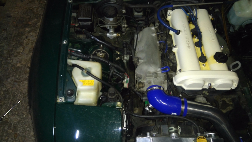

Juste derrière le papillon dans le corps d'admission il y a un plat qui obstrue le passage
Pas top dutout

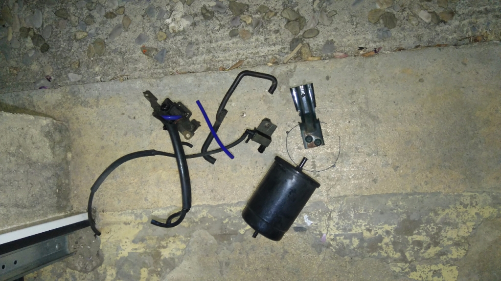

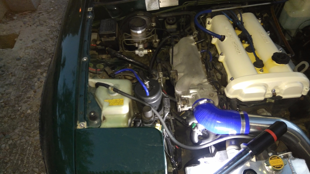

Voilà le travail de ce soir
Suppression de l'egr (juste le fonctionnement pour le moment)
Suppression du filtre à vapeur d'essence
