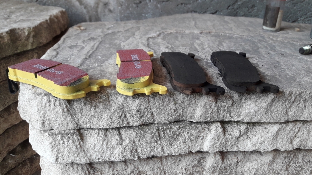

J'ai installé ça l'autre jour, sur mes disques arrières. Il était temps, j'avais une sortie circuit :aie:

Message Publié : Dim 5 Mai 2019, 00:49
Message(s) : 14324
EBC yellowstuff?
C'est de la crasse.

Message Publié : Dim 5 Mai 2019, 20:03
Inscription : Ven 28 Sep 2018, 21:03
Message(s) : 380
Localisation : 69
cherub a écrit :
EBC yellowstuff?
C'est de la crasse.
oui, ils ont pas bonne presse. Mais la mx5 est légère, non ? une journée circuit et ils ont pas bougés, mais je les ai monté à l'arrière.
Pour l'avant mes plaquettes d'origine sont encore bonne, donc je les testerai plus tard.
Par contre à l'avant je trouve que l'abs déclenche trop tôt :sic:

Message Publié : Dim 5 Mai 2019, 21:45
Message(s) : 14324
Si ton ABS ce déclenche tôt c'est que tes pneus manquent de grip.
Le soucis des EBC c'est pas l'endurance, c'est le décollement des garnitures.
De plus pour avoir aussi du yellowstuff, ça fait beaucoup de poussière pour ce que ça freine.

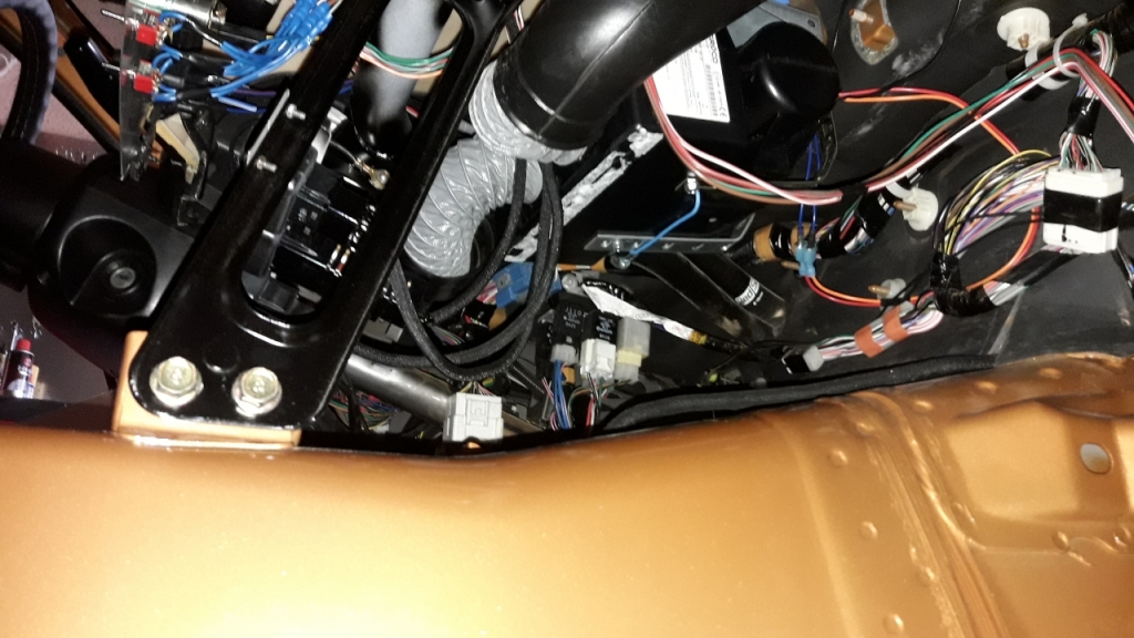

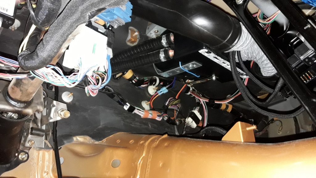

Tu peux nous en dire plus sur le ventilateur intérieur Bali, dont tu parles dans le topic de la Bianca ? Bruit, efficacité, lien chez un revendeur ? :?:
Message Publié : Mar 7 Mai 2019, 20:41
Message(s) : 380
Localisation : 69
Alors si tu veux pas de bruit c 'est vraiment parfait, on l'entend à peine.
site de vente : https://www.oreca-store.com/chauffage-a-eau-bali-d.html
mais on en trouve aussi sur eBay
site du fabricant : http://www.siroco.fr/produits/chauffage/bali-b-621
c'est donné pour 1,2 kg
j'ai pris le Bali D, avec les manchons D45.
Attention, ça fait chauffage en même temps, tu raccorde sur tes durites du circuit de refroidissement. Par contre si tu veux pas qu'il chauffe tout le temps, ils vendent aussi ou tu te fabrique une vanne pour couper l'arrivé d'eau.
je te fais des photos du montage demain ;)

Photo du montage du Ventilateur BALI coté conducteur
photo prise coté passager

Message Publié : Mer 8 Mai 2019, 20:08
Message(s) : 9964
Beau travail d'intégration, mais j'ai du mal avec le fait que le système de refroidissement vienne dans l,habitacle...
Je reste sur une simple ventilation pour ma part....
Message Publié : Mer 8 Mai 2019, 21:16
Message(s) : 976
D'origine, c'est également comme ça ;)
MX-5 10AE -1999
Porsche 964 C4- 1991
Message Publié : Jeu 9 Mai 2019, 06:12
Message(s) : 9964
Bien sûr, mais en cas de crash, s'ebouillanter les jambes ne me semble pas être une perspective agréable...

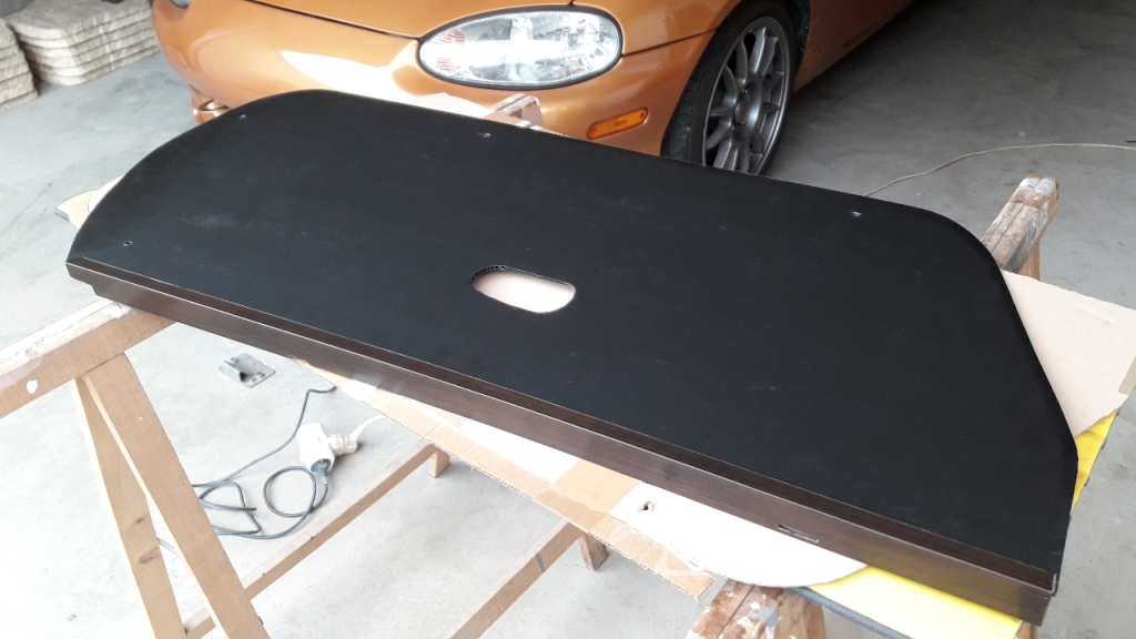

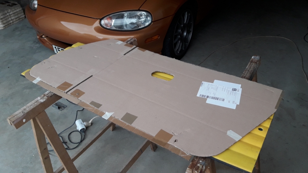

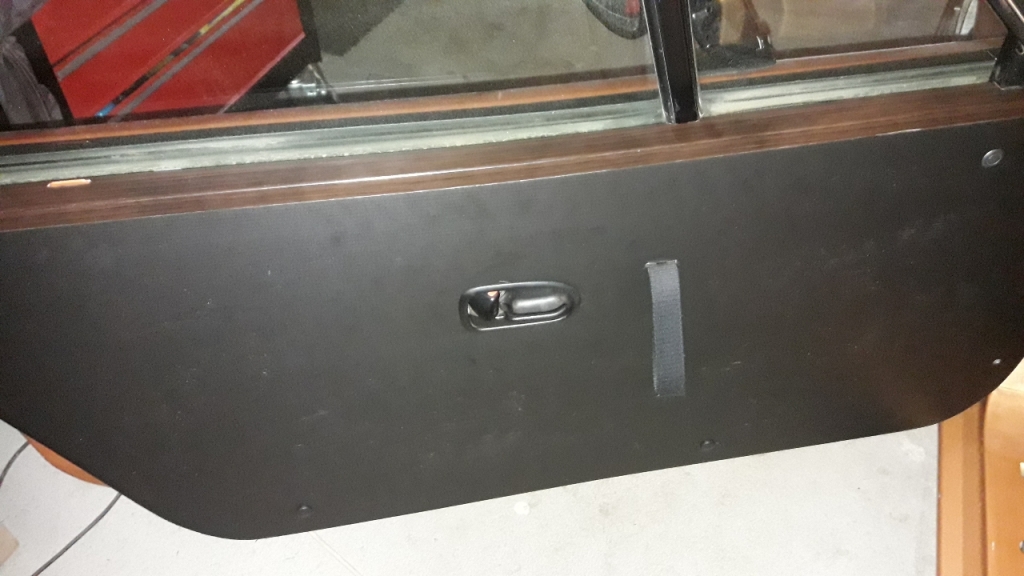

j'ai repris la fabrication de mes contre-portes.
J'utilise mon gabarit en carton
J'ai acheté un panneau alvéolaire noir en 4mm, que je recoupe à la taille du gabarit. Ca pèse le poids d'une plume ! Et une cornière PVC que j'avais des travaux de ma maison.
je fixe ça avec des clips dans les trous d'origine. faudra encore que je fasse 2-3 ajustement, et ça devrait donner ça :
