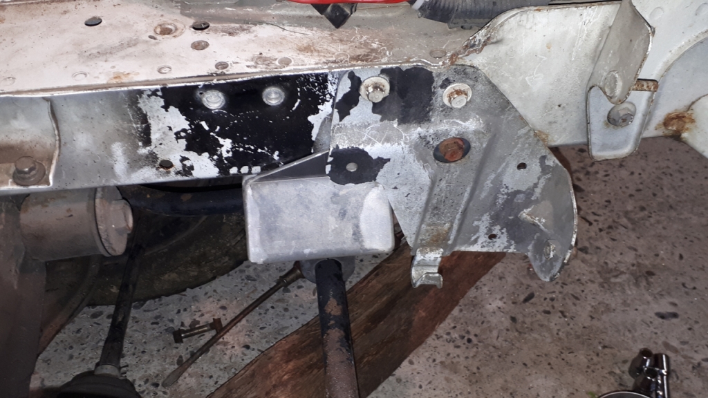

J'hésite à réutiliser le ppf que j'avais acheté chez autolink. Il me semble avoir lu qu'il arrive souvent que les vis prennent du jeu. J'ai essayé de faire des photos. Qu'en pensez-vous ?
Message Publié : Dim 1 Sep 2019, 19:49
Message(s) : 6982
Faut tester si les inserts nagent dedans ou pas, mais sur ta photo on voit plus les marques des cannelures donc je dirai qu’il y a un poil de jeu

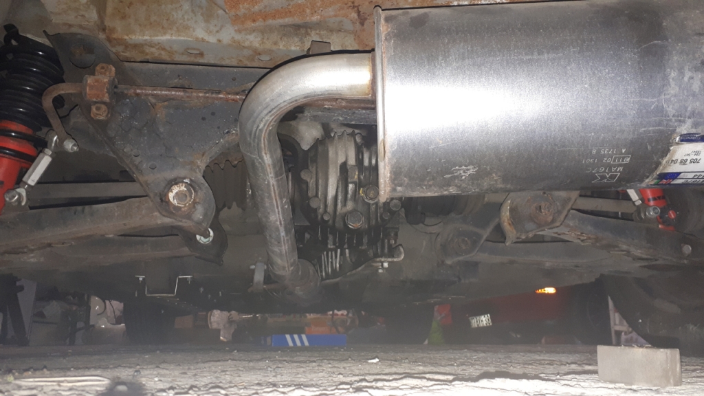

Le PPF, l'arbre de transmission et le silencieux sont en place
To Do en dessous :
- capteur vitesse boîte à plugger,
- serrer au couple les 4 grandes vis du PPF et mettre la patte avec le 5eme boulon,
- serrer 4 boulons arbre arbre de transmission,
- serrer boulon demi arbre gauche
... attaquer les freins arrière
Je l'ai remis sur ses 4 roues, c'est déjà ça ;)

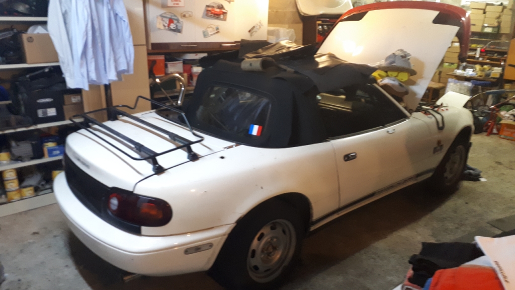

Message Publié : Lun 30 Déc 2019, 19:46
Mais il est où le cutter ?! :?
Message Publié : Lun 30 Déc 2019, 19:53
Message(s) : 9964
J'ai procédé à une dépose méthodique, mais circonstanciée, du cutter afin de pouvoir le replacer de manière sécurisée, t'inquiète, paupiette :red:

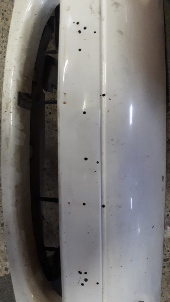

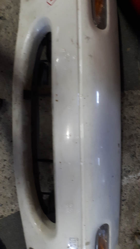

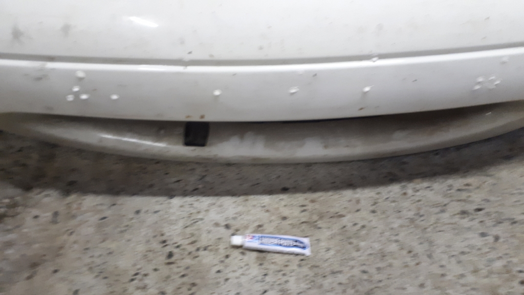

Tentative de réparation du pare chocs avant, rebouchage des 17 trous de rivets de plaques d'immatriculation

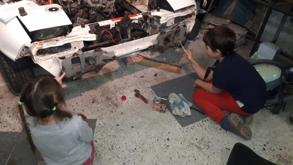

Après avoir brossé avec une brosse métallique, mes apprentis s'initient au passage de rustol owatrol :love2:

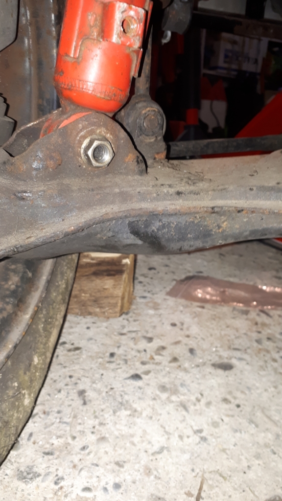

J'ai fini le remontage de la barre anti roulis avant, ça m'aura bien gonflé :roll:
Note pour plus tard : changer l'axe inférieur du pied d'amortisseur :oops:

On dirait qu'elle a de l'acné :ptdr:
Avec quoi tu rebouches ?
Message Publié : Dim 26 Jan 2020, 13:03
Message(s) : 9964
Je fais une tentative au Tamiya Putty, j'ai lu que ça marchait et j'en avais... on verra :tantpis:

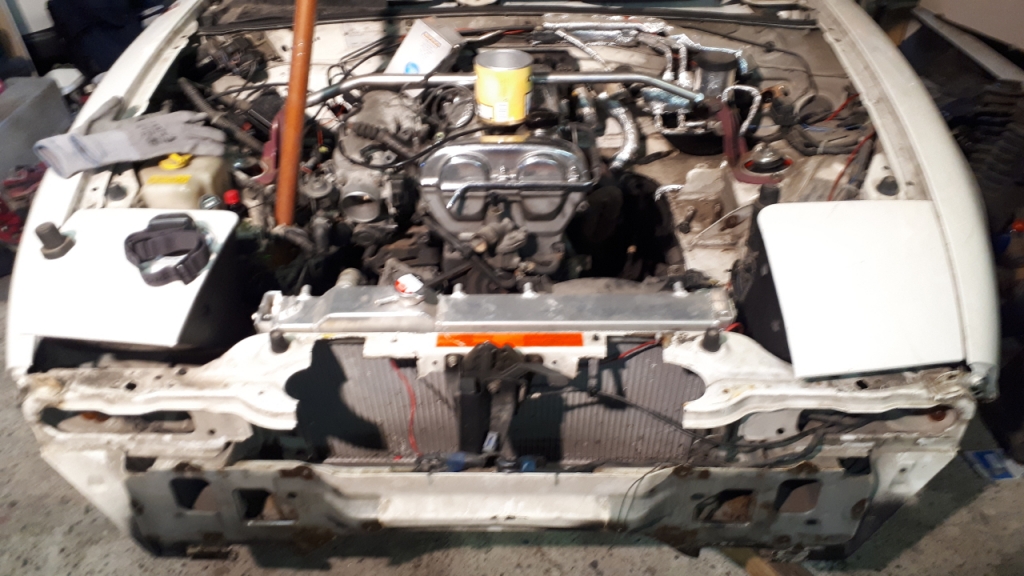

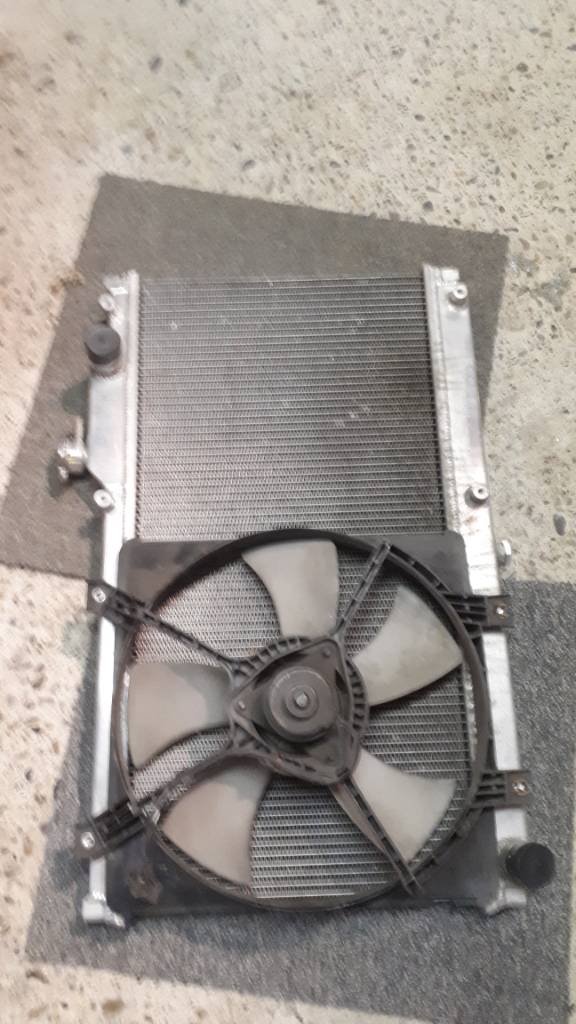

Message Publié : Dim 26 Jan 2020, 17:25
Message(s) : 9964

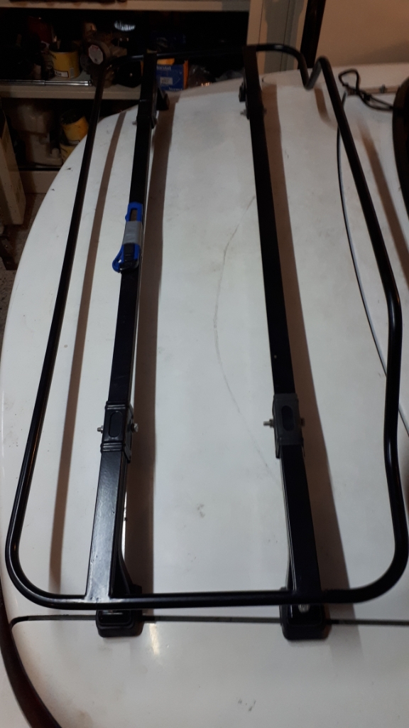

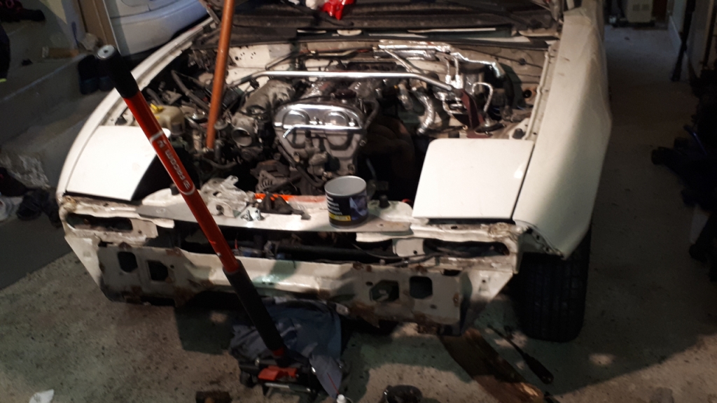

Radiateur et ventilo en place...
J'ai aussi sécurisé le cutter sur le porte-bagages 8-)
Message Publié : Lun 27 Jan 2020, 01:51
:lol: :bien:

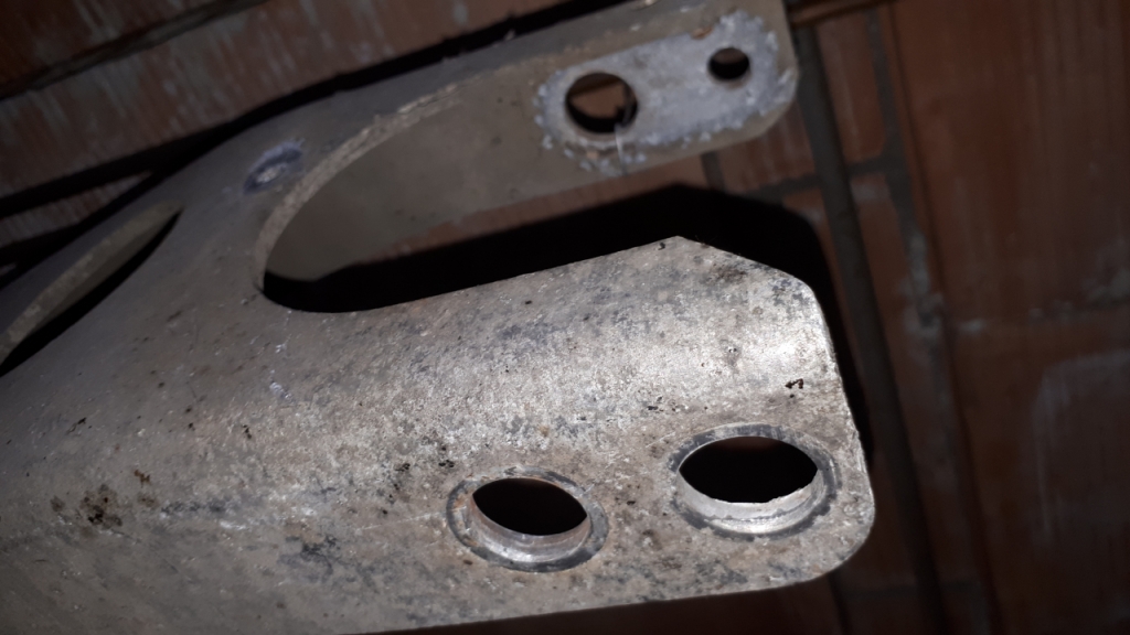

C'était quoi le souci avec la barre anti roulis ? En la faisant tourner ça passe pas mal normalement, nan ?
Message Publié : Lun 27 Jan 2020, 06:47
Message(s) : 9964
L'écart entre les trous des pattes des sillentblocs était différent de celui dans les supports en alu made by MXBoy, j'ai galéré une bonne soirée dessus... J'ai compris pourquoi je n'y arrivais pas seulement hier :roll:
