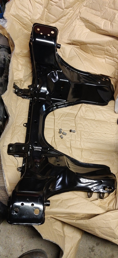

J'ai commencé par remonter le berceau avant avec la crémaillère et toutes les durites en neuves. ça ne vaut pas une grosse fortune (même chez Mazda)
Le berceau restauré (sablé + peinture epoxy) 8-)

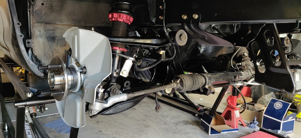

La crémaillère remontée. Les photos font paraître les zones poussiéreuses très sales comparé au reste. Ce n'est pas aussi marqué en réalité. Mise à part les vis très spécifiques (support de crémaillère), la plupart des vis sont neuves lors du remontage)

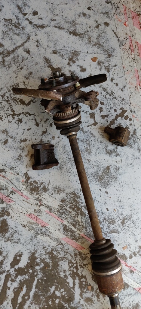

J'ai aussi passé du temps sur le cardan grippé dans son moyeu. J'ai chauffé, laissé du dégrippant agir pendant une bonne semaine sans résultat. J'ai donc été voir un ami avec une grosse presse et je lui ai dit de mettre la gomme. C'est fait - on a tout pété :aie: :cubitus: :cubitus: et rien n'a bougé.
J'ai les pièces en double donc ce n'est pas un drame mais je plains les mécanos qui pour vivre doivent changer un roulement arrière sur une MX5 comme la mienne sans rien casser.

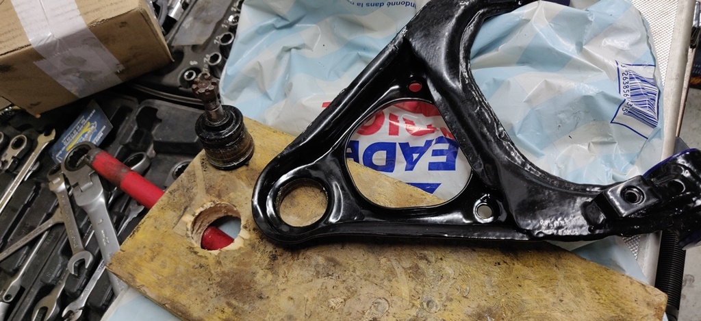

Retour aux suspensions, j'ai voulu remettre les bras supérieurs sans rien toucher mais ce fût impossible, les filets des rotules supérieurs étaient trop rouillés. J'ai donc changé les rotules supérieures des bras avants. ça se fait très bien avec une petite presse et ma planche percée à l'occasion.
J'ai ensuite remonté la suspension avant avec de nouveaux moyeux et de nouveaux capteurs ABS qui n'ont pas survécu au démontage.
J'ai fait de même avec l'arrière où j'ai aussi changé les roulements pendant que tout était par terre.
J'ai ensuite attaqué les freins avec des durites avia. L'avant s'est bien passé, l'arrière un peu moins. Rien ne se passe quand j'essaie de repousser le piston à fond à l'aide du petit pignon btr. Du coup, je n'arrive pas à réinstaller les étriers, ils sont trop serrés pour faire passer les plaquettes neuves.

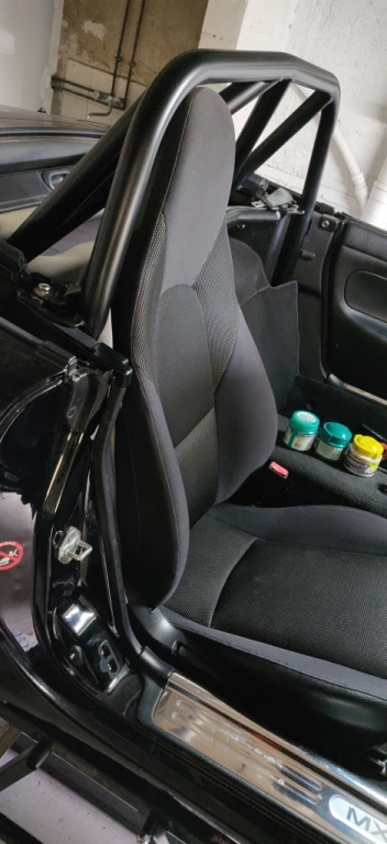

J'ai depuis assemblé la rollbar GC Fabrications GCR2. Ce fût assez long pour bien comprendre comment tout faire et tout bien ajuster. Le résultat est chouette mais je touche la barre avec le derrière de ma tête en position à fond tout allongé. Je vais donc devoir réfléchir à la suite: position de conduite plus droite, siège baquet plus adapté, changement d'arceau pour un modèle GC2 qui sera plus en arrière mais moins haut. :tantpis: Je regrette que tout cela ne soit pas mieux référencé sur le site du vendeur, j'aurais mieux choisi autrement.

On en avait parlé sur un topic pour un qui voulait le prendre... Faut bien regarder l'alignement de l'attache de ceinture avec la barre principale du Rollbar... Et celui là, comparé au GC2 vient beaucoup plus en avant.
Y'a pas mal de trucs qui me chagrinent sur les GCR de manière générale :
-Le fait qu'ils soient en pointe au dessus n'apporte pas grand chose
-Faire partir les barres "diagonales" depuis la pointe ça veut dire charger complètement les diagonales en cas de retournement et non les montants verticaux, choix original
-Les barres diagonales, soit elles vont au point d'accroche en bas, soit elles sont contre productives, puisqu'elles vont charger latéralement les barres arrières et vouloir les faire plier (+voir précédent)
-Mettre une grosse belle barre entre les attaches de ceinture oui, c'est bien, mais quand la barre n'est pas rattachée au montant mais attachée à un petit plat, discutable là aussi (voir GC2, bien mieux fait)
T'as fait la foamectomie?

Oui, j'ai fait une foamectomie + Réhausse de la colonne de direction. J'ai donc de la place pour conduire malgré mon mètre 92.
Il faudra voir avec le siège en situation. Il est abimé (tissu maillé typique des nbfl), il faudra peut-être passé par un baquet. On verra par la suite.
Point 1: d'accord, ça donne juste un style et cela suit la ligne du toit. Pas d'intéret évident.
Point 2: Les diagnonales vont se prendre à la base de l'arceau. Les efforts seront repris par la caisse ou par la barre horinzontales. Ce sera en cas de crash, tout partira à la poubelle dans ces conditions donc ce n'est pas un drame (si je survie à ce genre d'événements... :oops: )
Point 3: Le but est de servir de point d'ancrage au harnais éventuel, c'est du costaud tout de m^me, je ne suis pas inquiet de ce coté là.

Pour le moyeu éclaté - il est parti à la poubelle. J'avais un autre moyeu et des cardans en rab pris sur une autre mx. j'ai donc pris d'autres pièces qui se montent sans soucis.
