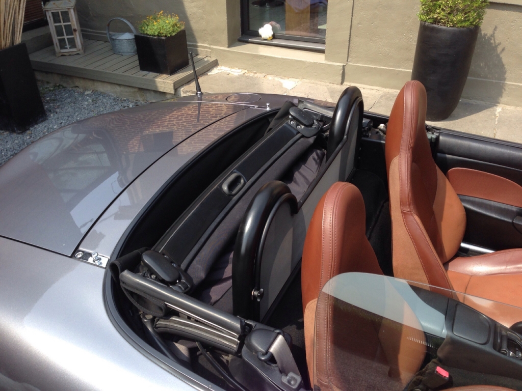

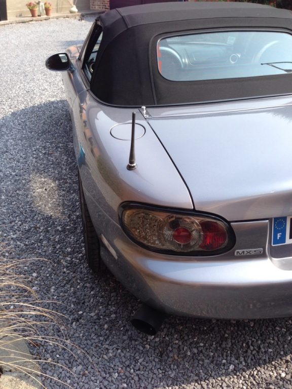

Support d'antenne reçu ce matin par UPS :faim:
Voici le résultat :
Un petit tuto sera fait dans la section adéquate ;)
J'en ai profité pour démonter le roll-bar et le Windshot pour faire une p'tite modif :)

et coté réception ça dit quoi par rapport à l’antenne classique?
 Sujet du message : Re: Changement d'antenne...
Message Publié : Jeu 13 Août 2015, 14:23
Inscription : Ven 10 Juil 2015, 18:02
Message(s) : 43
Localisation : St Amand-les-eaux (59)
Franchement, j'ai l'impression que c'est mieux .
