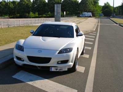

Sur la Rx8 j'ai fait un support en mode manouche : 3 équerres de CastoMerlin vissées sous le parechoc...
