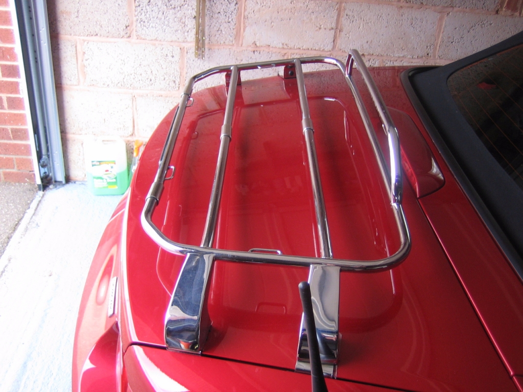

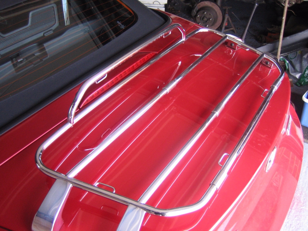

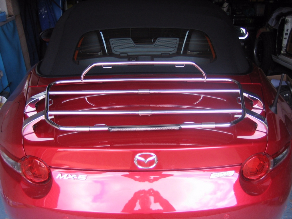

ND modified rear rack option.
Miata ND rear rack option using cut down Mk 3 Mazda boot rack . The bar nearest the back window has 100mm cut out of it, the next one has 50mm and the rear one gets cut twice by about 25mm to allow the rear stop light to be included. Frame is bent by hand to follow the contours of the ND boot ( trunk ! )
Used 200mm of 17mm stainless tubing cut into 50mm pieces & radiuses the edges then each joint has 2 grub screws on the underside.
New plug to boot wiring to allow removal of entire rack without disturbance.

Sur le principe c'est pas idiot mais la découpe doit affecter la rigidité du machin quand même.
Message Publié : Mar 15 Mars 2016, 20:11
Message(s) : 7652
bof vu le peux de poids autorisé cela doit aller :D ....... et cela rends super bien :bien:
Message Publié : Mar 15 Mars 2016, 20:41
Chrono, tout dépend de la qualité de l'emmanchement, si les bouts de tubes (ou des inserts) sont bien ajustés et que les vis les maintiennent correctement, pas de souci...à la limite tu peux mettre un tube par l'intérieur pour éviter la surépaisseur et riveter par en dessous ou devant+derrière ;)

j'ai vu une nd de près dimanche, et le jeu entre les ailes arrières et le capot ne me semble pas compatible avec les fixations sans frottements.
a prendre en compte pour ceux qui seraient tentés de se lancer.
Oui ou souder... C'est une option. J'ai un porte bagage de NC comme celui là qui est un peu voilé (il m'a été livré comme ça)... A moins que je tente une reconversion :)

Je confirme il faut faire gaffe pour pas abimer la peinture au jeu entre le capot du coffre et l'aile.
J'avais une véronique pour une MG F, qui ce règle en largeur, elle s'adapte super sauf que les pattes qui maintiennent sur le capot ne passe pas impossible de fermer, dommage ! et pourtant elles sont pas bien épaisses.
