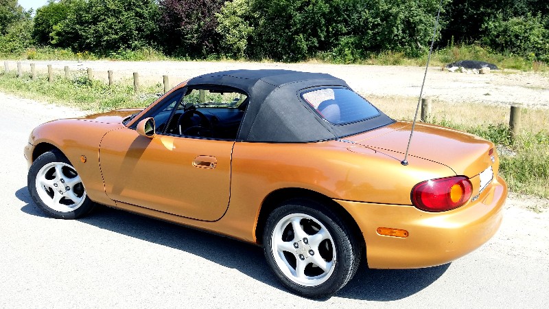

Mazda MX5 NB du 22/12/1998 avec seulement 108 000 kms et 1ère main 100% d'origine et sans corrosion :woo: Rare ! à l'achat en Juin 2014 ! Actuellement 115000kms.
MOTEUR :
- Filtre a air K&N dans boite a air d'origine
- Liquide d'embrayage Motul RBF600
- Silencieux Cobalt
CHÂSSIS/TRAINS ROULANTS
- Combinés filetés TA Technix
- Écrous Noirs en Acier Forgé Japan Racing
- Jantes d’origine 15x6
INTÉRIEUR :
- Autoradio Sony CDXG1001U finition carbone
- Covering Carbone 4D console centrale
- Ampoule intérieur Xénon
EXTÉRIEUR :
- 2 Ampoules H4 Philips X-treme Vision +130% (Top!!) + veilleuses
- Ampoule xénon plaque immatriculation
DIVERS/ ENTRETIEN :
- [107500] Distribution + pompe a eau ...
- [112000] Récepteur d'embrayage + Purge liquide embrayage Motul RBF600
- [114000] Vidange de Boîte Motul Gear 300 75W90 + Mecacyl HY
- [114000] Vidange de Pont Motul Gear 300 LS 75W90
- Géométrie complète
- [120000] Vidange traitement Mecatech NCH + Huile en 10w40 TOTAL Activa + GDA
Quelques photos :

Mazda MX-5 NB 1.8 Orange Evolution, 2ème main, 115000kms
Ma MX5 NB 1.8L Orange Evo. Aurel72!

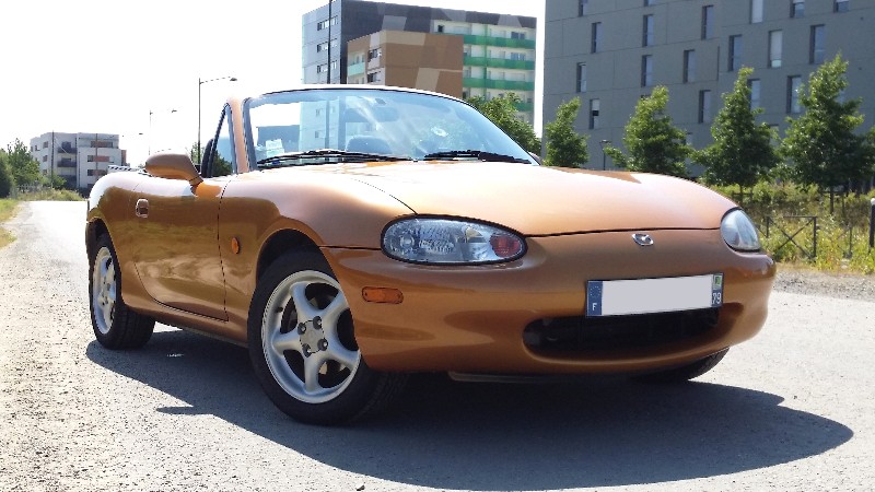

je la trouve très bien en hauteur :bien: ces jantes lui vont nikel , tu frottes pas dans les ailes ?
Merci elle est régler a l'identique devant et derrière au niveau des bas de caisses, je referai un contrôle bientôt avant de faire ma géométrie.
Sinon devant sa ne touche jamais, derrière suffit que je sois sur un très gros appui et qu'il y est une bosse sa frotte ! Je compte replier l'aile juste a l'intérieur pour y remédier. Je ne veut pas l'élargir pour ne pas toucher au style d'origine de la carrosserie. ;)
