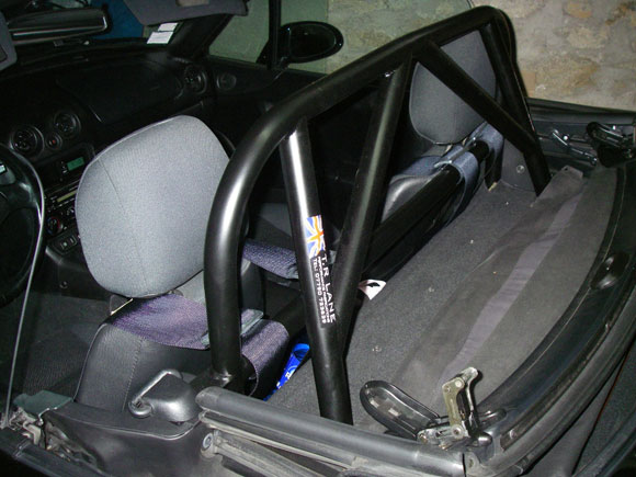

Voici un petit tuto de base pour le montage d'un harnais 4pts pour une NB possédant un roll bar Trlane avec une barre latérale pour harnais.
1/ Le choix du matériel.
Comme le roll bar possède une barre latérale (transversale) pour harnais, il vous faudra dans ces cas là un harnais permettant l'enroulement sur la barre.
Par défaut, les harnais sont vendus avec la fixation par œillets et sont bien souvent compatible pour l'enroulement sur une barre. Et comme la plus part du temps, les photos de présentation sont montrés avec des œillets nous pouvons très vite avoir le doute à l'achat. Du coup si vous n'êtes pas sûre, n'hésiter pas à demander confirmation au vendeur.
Profitez-en aussi pour demander si les œillets livrés sont de la taille standard (et compatible pour notre voiture) qui est 7/16ième.

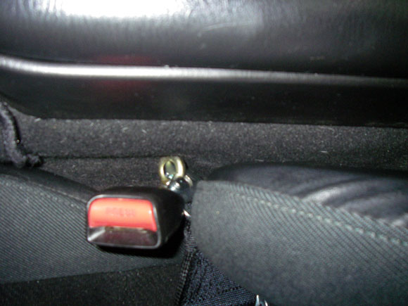

- On remplace le boulon de fixation de la ceinture de sécurité (celui en bas a gauche coté porte) par un œillet.
(nota: suivant la longueur de l'œillet on peut avoir à enlever quelques rondelles)

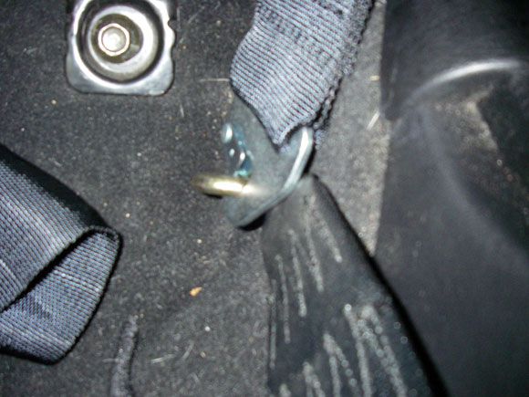

- Ensuite on démonte le siège afin de pouvoir démonter l'autre boulon qui sert au maintient de la fixation de la ceinture de sécurité.
Il va falloir enlever un maximum de rondelles car sinon il vous sera impossible de refixer le siège.
Dans tous les cas, l'œillet frottera contre la moquette de la colonne de direction (comme ci-dessous) et il faudra quand même pousser un peu le rail de fixation (côté colonne de direction) pour pouvoir revisser tous les écrous.

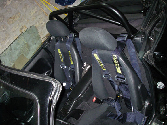

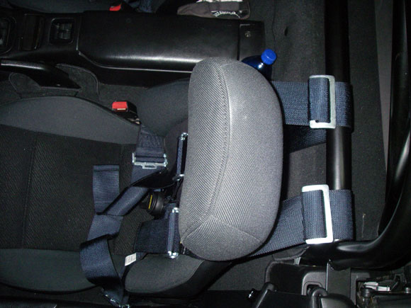

- Et voila, le plus dur est fait et il ne reste plus qu'à clipser les harnais latéraux et installer les harnais du haut sur la barre transversale.
Nota_1: veiller remarquer que pour une utilisation route ouverte on ne doit pas utiliser les boucles aviation.
Nota_2: préférer des sangles en 3" car plus large et donc plus confortable. Il n'est plus nécessaire d'investir dans ces cas là dans des protections d'épaule.
Nota_3: une fois mis en place et bien serré contre soi, le maintient avec les sièges d'origine est très satisfaisant; même en latérale dans les virages.
