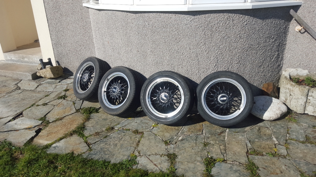

Depuis hier :D
Restauration de 4 jantes récupérer en Angleterre. Bords trop abimés pour repolir (avec mes moyens)
Avant
Et maintenant :D :D
Donc les vraies de la M edition ou S/RS du Japon
Message Publié : Lun 8 Oct 2018, 17:45
Message(s) : 15465
Superbe !
Sont en 15'?
Envoyé de mon Redmi Note 5 en utilisant Tapatalk
Message Publié : Lun 8 Oct 2018, 18:03
Inscription : Sam 23 Avr 2016, 19:57
Message(s) : 279
Localisation : proche de Paris vers l'Est
Oui, 15p, bbs forgé

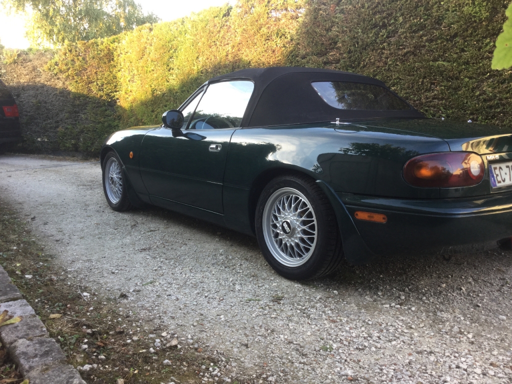

moclan a écrit :
:love2: :love2: :love2:
